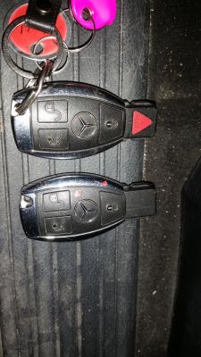

  • #25 17094294
    coldpeet
    Jeżeli chodzi o GL'a czyli X164 z lat 2006-2010 to powiem szczerze nie wiem czy za pomocą Xentry da się to zrobić. Nie mam Xentry i nie używam. Natomiast Klucz bez problemu mogę wygenerować na podstawie dumpa ze stacyjki. W tej stacyjce siedzi Motorola HC12, Można ją czytać MB Progiem, Xprogiem, ETL'em, Orange5 też to bez problemu ugryzie. Czasem da się to zrobić wogóle bez wymontu EZS z samochodu - używając IR Key, ale to max 30% przypadków, kiedy można w ten sposób odczytać hasło. W pozostałych przypadkach musisz wyjąć EZS z samochodu i na stole (różne techniki) pozyskać dump.
    Jeżeli chodzi o kwestię przycisku "panic" to jest to kwestia wtórna. Panic jest związany z układem centralnego zamka. Wersje "mietków" z USA pracują na częstotliwości 315MHz, natomiast europejskie 433MHz. Jednak (testowane) da się zakodować klucz wersji USA do wersji europejskiej, silnik będziesz mógł uruchomić (przekręcisz klucz w stacyjce, rygiel ESL się otworzy, immo wyda zdogę na uruchomienie silnika, ale nie będziesz w stanie z guzika na kluczu otworzyć samochodu... central nie będzie działać.
    Jeżeli uważasz że mój post jest sensowny i pomocny - wiesz co zrobić... :)
    P.S. To co napisał Gerri, to jest szczera prawda. Może za wyjątkiem tego że w EZS klucz z szyny 1 tak naprawdę to jest pozycja 0, klucz nr 2 to pozycja 1, a ostatni czyli ósmy występuje na pozycji 7. :) To tak dodałem żeby już wszystko było tip top na 100% :) Dlatego przy kodowaniu nowego klucza wypada mieć wszystkie sprawne kluczyki, żeby je odczytać i sprawdzić na której szynie one występują by przypadkiem nie wysadzić w powietrze istniejącego i działającego kluczyka tym nowo zakodowanym. uffff... tyle.
  • #26 17094760
    viper1989
    to jest GL z 2013 czyli x166. Usa czyli klucz pod 315mhz. I xentry nie zczytam algorytmow, wiec raczej impreza do typowo fachowca ze sprzetem do wyciagniecia kodow z EZS.Czyli funkcja w xentry "dodawanie klucza zastepczego" moze byc do dodania w ktorejs szynie pustego klucza ? znacie kogos w lodzkim co przypisze klucz, juz sa 2 rybki dostepne od usa wiec kluczyk jest 315mhz.
  • #27 17094864
    coldpeet
    W166 to jest już system FBS3, czyli klucz BGA. Wymaga to trochę innego sprzętu i oprogramowania ale sprawa jest jeszcze prostsza i nie wymaga żadnych ingerencji mechanicznych w EZS. Można to zrobić i na stole i na samochodzie.
    W łódzkim nie znam nikogo (co nie znaczy że takowy nie istnieje.
    Ja taki sprzęt mam i mogę bez trudności to zrobić ale stacjonuję w Krakowie. No chyba że masz chęć zrobić sobie weekendową wycieczkę w beskid śląski - Bielsko Biała to sprawę załatwimy na poczekaniu w 30 minut. 😀
