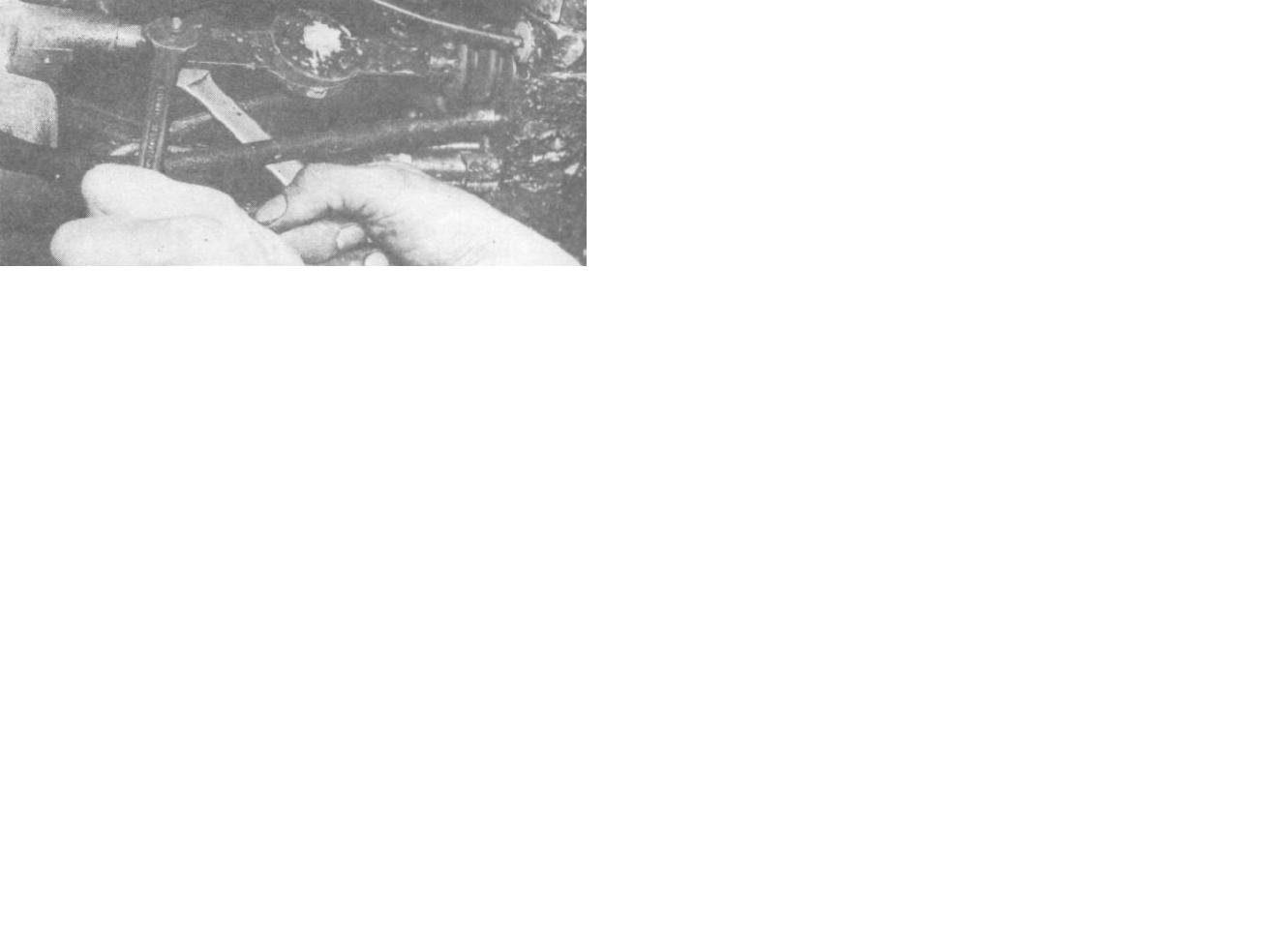

    mozesz mi wysłac zdjecie tego łacznika ???
  • #5 7394801
    coverled
    A pozostałe biegi, wsteczny? Wymienić lub dokręcić łącznik. Druga opcja przesunąć lewarek zmiany biegów jak dobrze pamiętam do tyłu. Zdjęcie masz wyżej.

  • #7 7399192
    15kaczor93
    na zdjeciu jest dobry dostep ale w rzeczewistosci jest bardzo ciężko

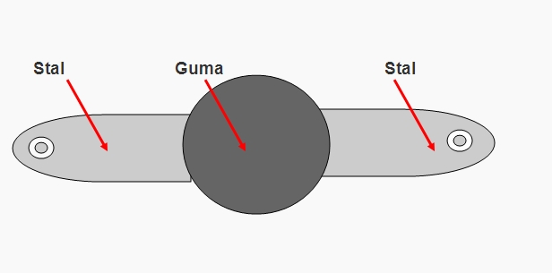

    By rozpocząć regulację, należy być pewnym tzw. lizaka, łączy skrzynię z drążkiem idącym w tunel oraz poduszek. Regulacja, jak wyżej Kolega Coverled napisał, polega na przesuwaniu o odrobinę całego osadzenia lewarka, po poluzowaniu kluczem trzynastką dwóch śrub mocujących na ściance tunelu - od pasażera.
    Nie mam oryginału (kiedy to bywało...) ale mniej więcej tak wygląda łącznik:
    maluch bez 1 i 3 biegu - jaka przyczyna?
  • #11 9236262
    DIGI80
    Kolego,na 100% łącznik,najczęściej wyrabia się na tulejkach ze śrubami przy połączeniu z drążkami,sam element gumowy,tzw.tłumik drgań:D pozostaje nieruszony.Powstał luz który powoduje luzy wzdłużne powodujące niepełne włączenie biegów,szczególnie wstecznego.Powstał też luz który uniemożliwia obrót wałka wybierającego o odpowiedni kąt a tym samym włączenie biegu.Wymiana jest dość prosta odkręcasz osłonę i masz bardzo dobry dostęp do "lizaka".pozdrawiam
