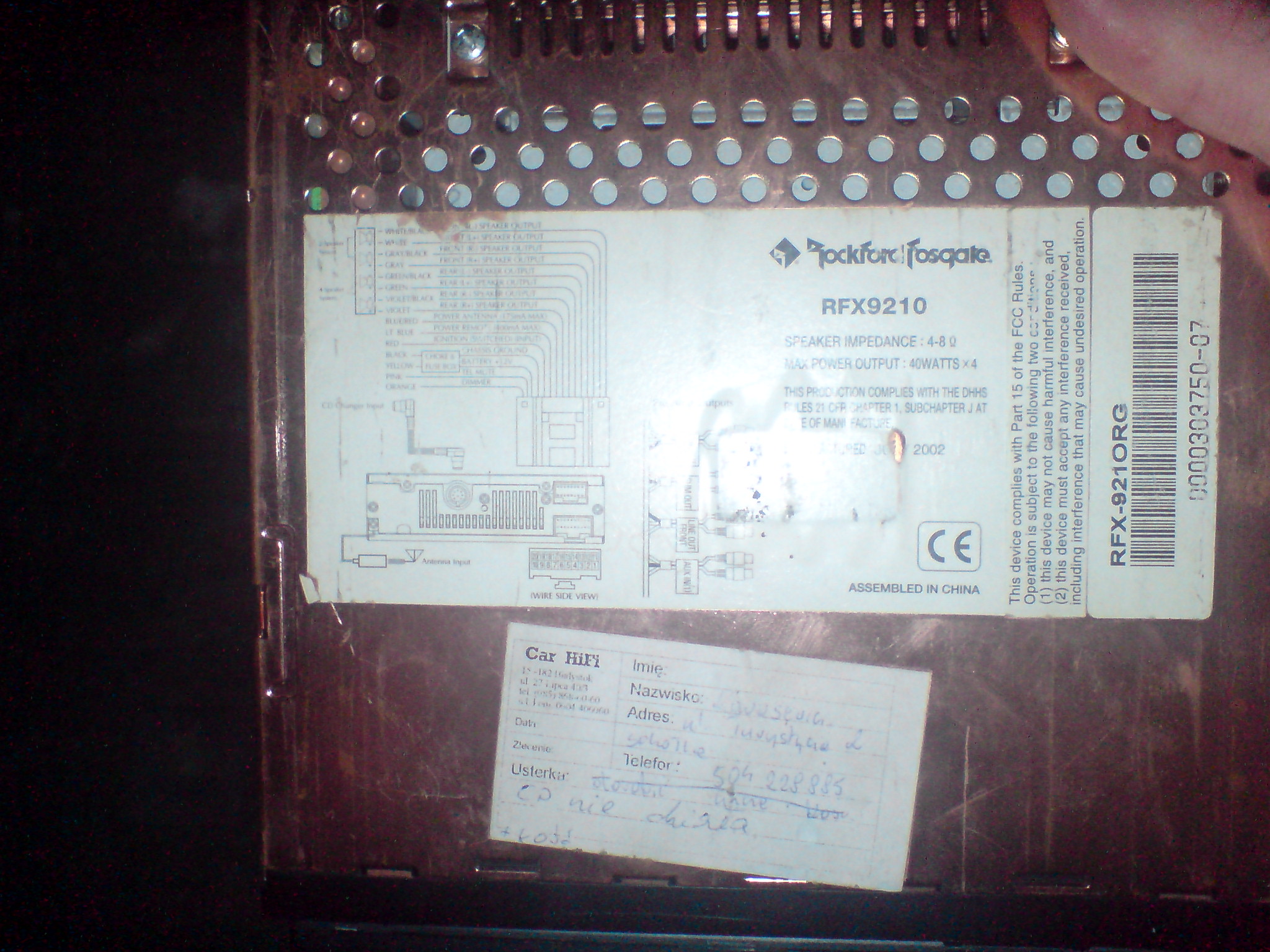

    Dostałem oto takie radio Rockford Fosgate RFX-9220G
    http://www.dealtime.com/xPF-Rockford-Fosgate-RFX-9210

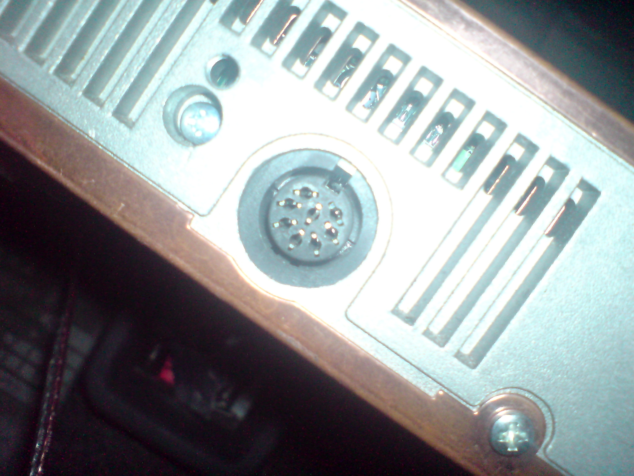

    Zauważyłem ze przy wybieraniu mode jest opcja AUX1 ale jakoś nie widzę wejścia jedyne wejścia są takie
    Rockford Fosgate RFX 9210 AUX Rockford Fosgate RFX 9210 AUX
    Szukałem coś podobnego do takie wejścia ale nie mogę znaleźć :|
    Wie ktoś może jak coś podłączyć pod aux
    #2 7389964
    wasylwek
    Po rozkręceniu radia (bo na pamięć ...nikt nie wie :D ), na 100% bedziesz miał zaznaczone na PCB piny wejść i wyjść tego radia, te co Cię interesują nazywać się będą AUX IN1 R, Aux IN1 L oraz GROUND AUX.
    Jezeli sie nie czujesz na siłach daj komuś ...obytemu :D z tematem.
    P.S. to gniazdo z fotki to do zmieniarki :D
