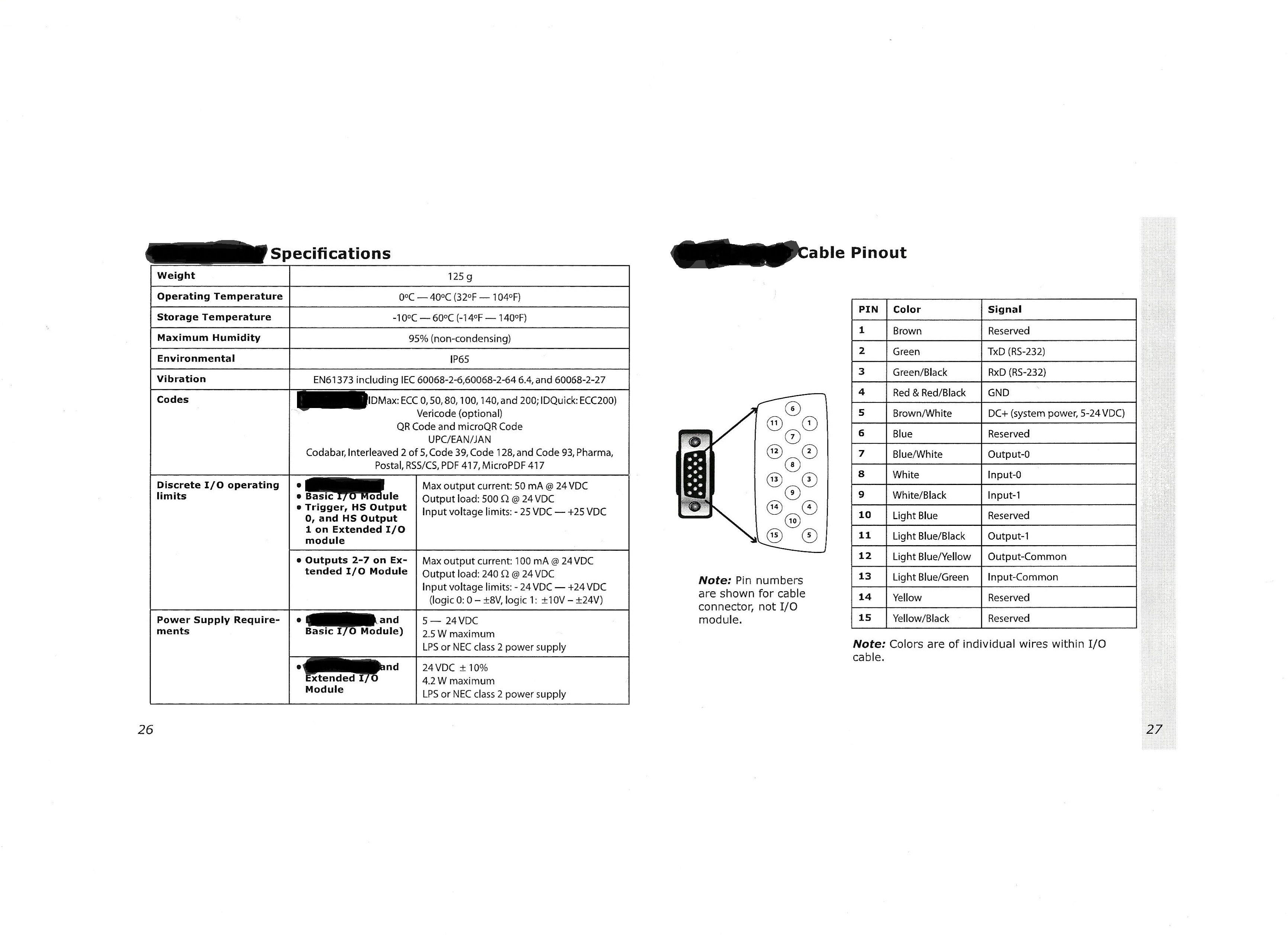

    Witam, szukam: schematu pomocy w zrobieniu kabla/przejściówki USB -> RS232 do czytnika kodów Datamatrix, przejściówki są bardzo drogie prosto od producenta kilkadziesiąt Eruo,pomijając to, na zamieszczonym zdjęciu po lewej stronie, jest tabela z końcówkami kabli i chciałbym wiedzieć, które i w jaki sposób połączyć z USB.
    Adapter USB -> RS232 do czytnika kodów COGNEX
    Za wszelką pomoc
    Z góry Bardzo Dziękuję.

    Nie potrzebna jest Ci przejściówka.
    Wystarczy skrosowany kabel RS (null-modem), podpięty do pinów 2,3 i 4 w urządzeniu plus zasilanie (4-5).
    P.S. A jeżeli nie masz portu szeregowego w komputerze - to wystarczy std przejściówka USB-RS połączona "na krzyż" z urządzeniem...
    P.S. 2: Nieudolnie zamazałeś nazwę urządzenia - Dataman 100

    Dzięki za odpowiedź, przerobię kabel i sprawdzę czy działa.
    Na razie, do usłyszenia jakby co :)

    co znaczy na krzyż ? Mam skrosowany kabel RS, ale nie mogę go podłączyć do laptopa. Kupiłem USB->RS ale po podłączeniu program nie działa.
