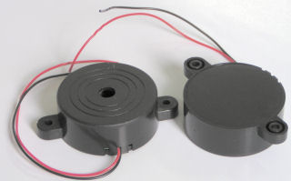

    Podepnij pod kontrolkę jeden z buzzerów,kupiony w sklepie za grosze,lub "z odzysku":modemy komputerowe,miernik uniwersalny,zabawki elektroniczne itd:
    Fiat Uno 1.4 i.e.S kierunkowskazy oraz przerywacz
    Jeśli ich dżwięk jest zbyt głośny,zaklej"okienko"buzera lub poprostu poobwijaj go taśmą i np:kawałkiem gąbki.

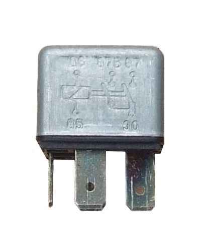

    Kup/skombinuj taki oto przekażnik,koniecznie w metalowej obudowie:
    Rozbierz go i do jego styków dolutuj/doklej np:miedzianą nakrętkę która w momencie "puszczania"przekażnika stuka od wewnątrz w metalową obudowę wydając przyjemny dżwięk.Rozwiązanie proste i niezawodne zarazem.

    ja z tymi brzęczykami testowałem zaklejałem okienko i utykałem papierem ale to nic ciekawego. A co do tego przekaźnika w metalowej obudowie to nie mam pojęcia do których styków mam dolutować i jak to podłączyć, przecież od kierunkowskazów jest całkiem inny przerywacz (przekaźnik), więc może kolega opisze co do czego dolutować i co do czego podłączyczyć? Byłbym wdzięczny. Ale ja i tak liczę że ktoś mi pomoże z moim pomysłem, myślę że jak na przykład ten przerywacz bedzie z fiata to problemu może nie być.
    Przecież na obudowie przekaźnika, co zresztą widać na zamieszczonym powyżej zdjęciu, jest opis wyprowadzeń przekaźnika. Więc w czym problem?

    Ja nie wiem jak mam podłączyć ten przekaźnik do przerywacza, mogę nie wiedzieć, jakbym wiedział to bym nie pytał. Przerywacz chyba ma troche inne wyjścia.
