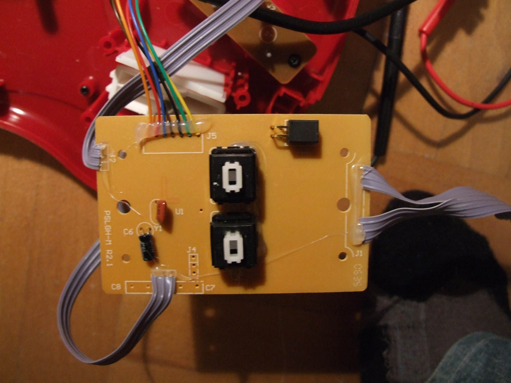

Z tego, co wywnioskowałem, to w gitarze przewodowej lutowanie do płytki i numer pinu we wtyczce wygląda tak:
O O O O O O []
żółty zielony czarny brązowy niebieski czerwony pomarańczowy
/ATT CLK DATA CMD /ACK GND VCC
6 7 1 2 9 4 5
(piny 3 i 8 są nieużywane, pin 3 - Force Feedback, pin 8 - Not connected)
1. linijka - pin
2. linijka - kolor przewodu
3. linijka - jaką funkcję pełni dany pin
4. linijka - do jakiego pinu we wtyczce idzie przewód
Specjalnie pomarańczowy jest oznaczony kwadratem, bo na płytce jest przylutowany do pola (nie wiem jak to nazwać) w kształcie kwadratu. Reszta to kółka.

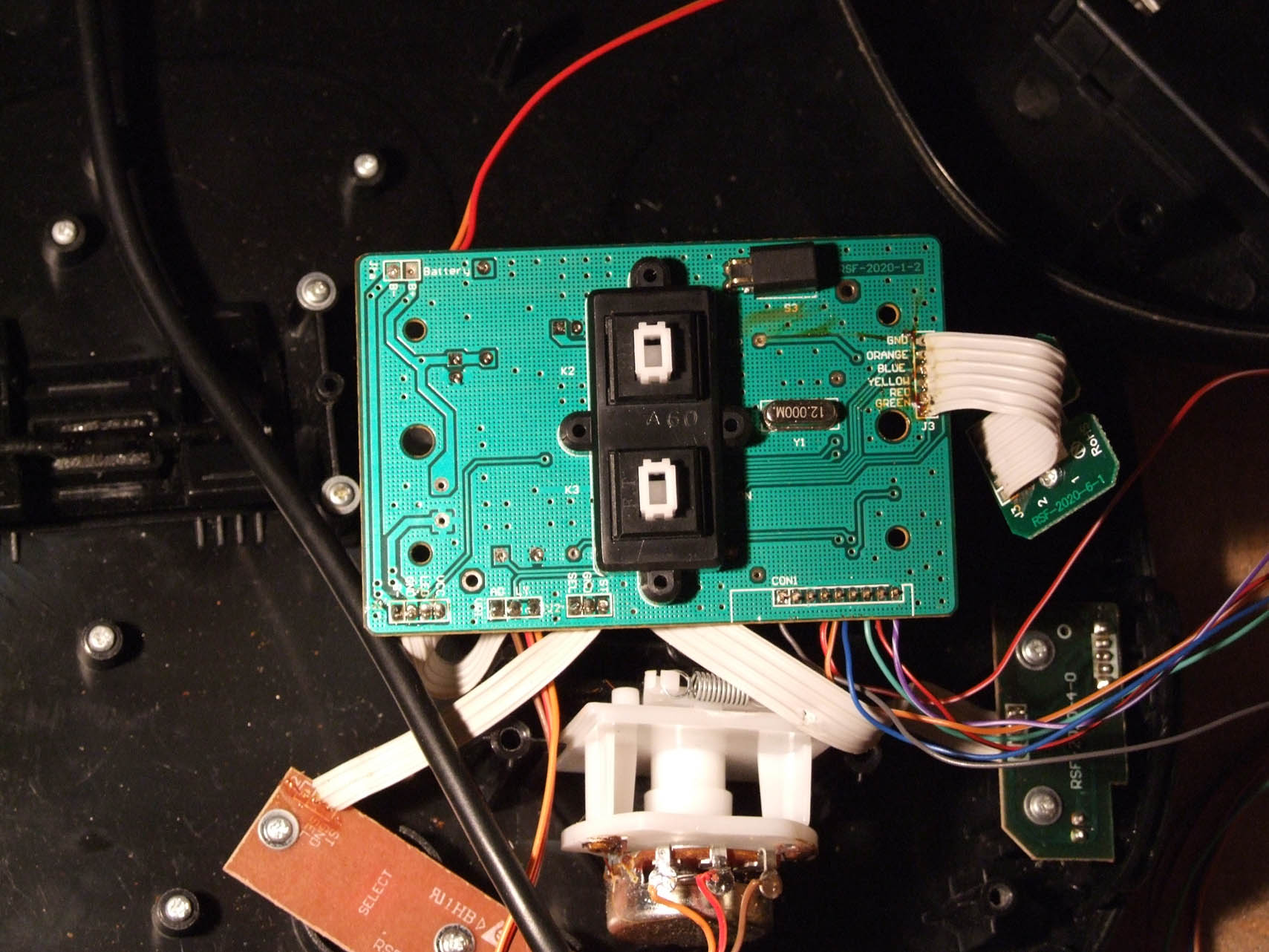

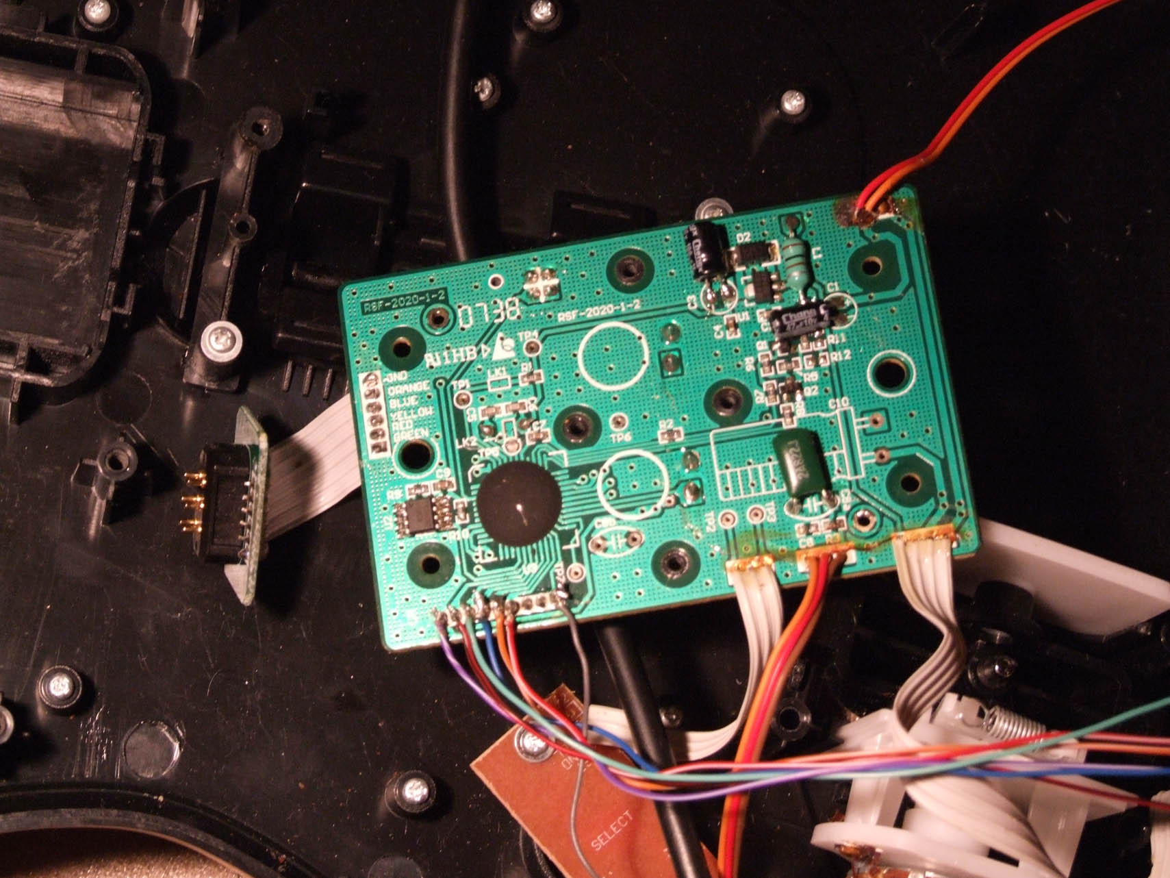

W gitarze bezprzewodowej natomiast piny na płytce wyglądają tak:
O O O O O O O O []
? ? ? ? ? ? N N ?
4 ? ? ? ? ? N N ?
GND ? ? ? ? ? N N ?
Stąd wziąłem te informacje o pinach (za co odpowiada każdy pin [CLK, DATA itd.]).
Model (?) płytki w gitarze przewodowej to PSLGH-M R2.1, a bezprzewodowej RSF-2020-1-2.

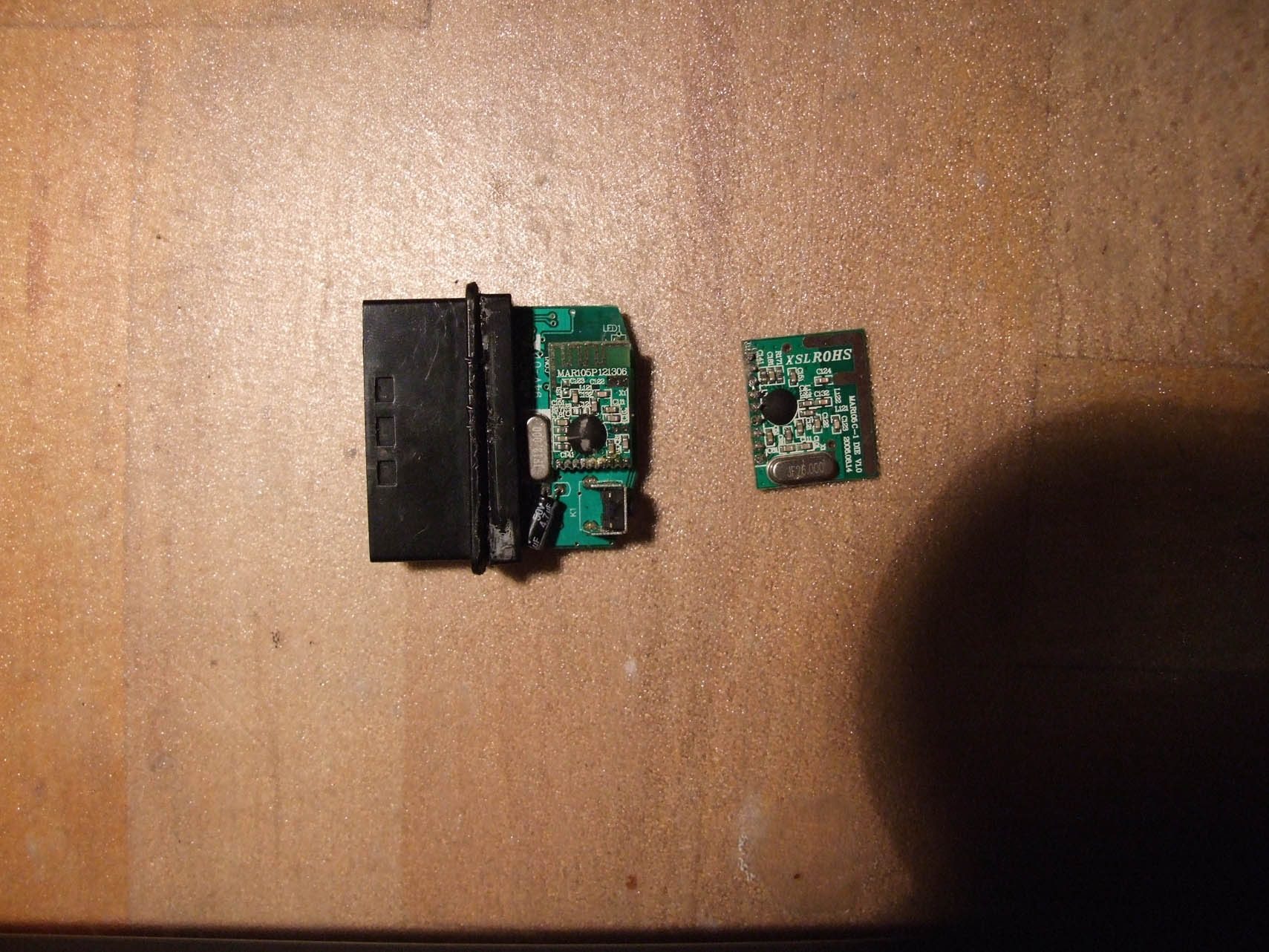

Nazwa/model/nie wiem nadajnika, który był w gitarze MAR105 C-1 DIE V1.0, odbiornika MAR105P121306.
Czy ktoś z Was wie, który pin na płytce w gitarze bezprzewodowej odpowiada pinowi we wtyczce ew. jak mogę to samemu sprawdzić? Po prostu sam nie mam pojęcia, jak to sprawdzić. Niżej dołączam zdjęcia, które mogą być przydatne.
