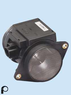

  • #10 7393546
    Piasek80
    dabu napisał:
    W tych silnikach przepływomierz jest zamienny :
    1Z, ACU, AFF, AFN, AGR, AGX, AHH, AHU, AJM, ALE, ALH, ANJ, APA, ASK, ASU, ATJ, AUF, AYC, AYY.
    No tak nie bardzo.
    Np AHU ma przepływkę Pierbugra a ALH\AGR ma Boscha. Pomijając nazwy producentów przepływki te różnią się budową, kształtem i wtyczkami zatem nie bardzo da sie zamienić Plug & Play te przepływki.
    (Pierburg ma złącze 6-pin w dwóch rzędach)
    silnik AGR na ALH, Octavia Skoda
    podczas gdy Bosch ma złącze 5-pin w jednym rzędzie
