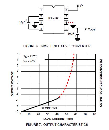

    Jak masz już układ z rys. a) to jeszcze dorób sobie układ generujący -5V na bazie 5V na bazie ICL7660 i dołóż do tego wzmacniacz odwracający tak policzony żeby robił -0.8...0.8V z 0...5V.
  • #13 7400739
    Joahim_Skywalker
    Zaglądnąłem do noty katalogowej układu ICL7660. O ile się nie mylę to będzie układ w konfiguracji jak na zdjęciu poniżej. Jeśli jednak tak, to proszę mnie poprawić.
    Mam jeszcze takie pytanie, a mianowicie, czy jeśli będę zmieniał współczynnik wypełnienia to na wyjściu układu ICL7660 proporcjonalnie będzie zmieniało się napiecie wyjściowe??
    atmega32 oraz napięcie od -0,8 do 0,8 V

  • #15 7400903
    Joahim_Skywalker
    Tylko, że ja chcę uśrednić PWM filtrem RC, a następnie podać je na układ ICL7660. Jak będę zmieniał współczynnik wypełnienia to wartość średnia napięcia na wyjściu filtru RC będzie się zmieniała, ale zastanawia mnie jak zareaguje na to układ ICL7660.

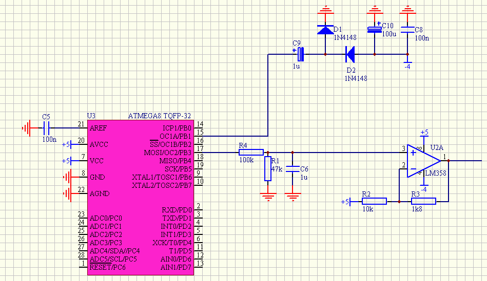

    #16 7401014
    janbernat
    Tak to jest jak chce się za dobrze.
    ICL może służyć wyłącznie za źródło zasilania.
    Albo układ podany przez Atom1477 jako źródło zasilania.
    Albo Atom albo krzemowy- wybór należy do Ciebie.
    #17 7401035
    Dr_DEAD
    Filtru RC nie możesz obciążyć dlatego potrzebny Ci jest wtórnik, dodatkowo sygnał musisz wzmocnić do 1.6V i przesunąć o 0.8V. Wszystkie te 3 czynności (wtórnik, wzmocnienie, przesunięcie) zrobić trzeba na wzmacniaczu operacyjnym zasilonym z symetrycznego napięcia +/-5V.
    #18 7401064
