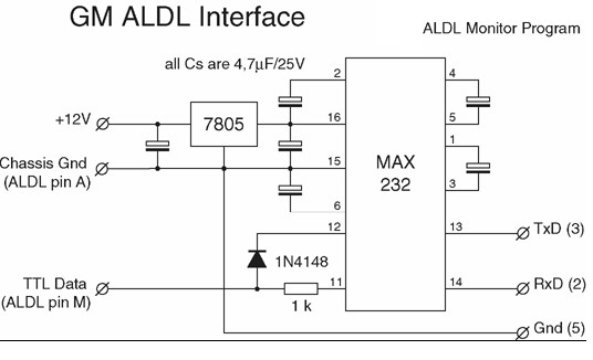

    Witam Wszystkich
    Chciałbym pooglądać parametry ECU mojego lanosa. Potrzebuje do tego fejs ALDL. Czy może ktoś z was próbował się łączyć przez USB? Na allegro jest fejs na rs232, ale facet pisze że nie działa z przejściówkami na USB. Jest też do kupienia na innej aukcji taki fejs na USB, tylko czy to będzie poprawnie działać?(na innym forum ktoś pisze o dziwacznych parametrach odczytywanych przez taki kabel). A może ktoś z was wie jak przerobić kabelek od centralki LPG (posiadam takie 2 na usb, jeden na PL2303, drugi nie pamiętam i jeden mógłbym przerobić na fejs ALDL), bo ktoś pisał że to możliwe.

    1 rzecz, to to jaki masz silnik na 1.5 mało co chodzi.
    Po 2 najlepiej było by samemu zrobić sobie interfejs, bo moim zdaniem te z alledrogo to jest dziadostwo.
    Możesz m.in skorzystać z dosyć prostego interfejsu np:
    http://www.techedge.com.au/vehicle/aldl8192/8192hw.htm
    lub z piku w załączniku
    Mam nadzieję, że Ci pomogłem ;)

    A i w tych obydwu przypadkach nie powinno być problemu z (lepszymi) przelotkami na USB. Powinno działać bez większych problemów.

    Napisze własne spostrzeżenia gdyż długo męczyłem się z ALDL i nigdzie nie mogłem znaleźć odpowiedzi. UWAGA ALDL nie jest transmisją RS232 to że działa na zwykłym porcie COM po zastosowaniu MAX232 czy innych rozwiązań tranzystorowych jest czystym PRZYPADKIEM. Zależnie od rozwiązania interfejsu COM jednym udaje się połączyć innym nie ECU z komputerem (prawdopodobnie chodzi o sposób odczytu stanu bitu w interfejsie RS232 a dokładniej moment jego odczytu). Z tego co udało mi się zaobserwować przejściówki USB-COM oparte na układzie PROLIFIC NIE działają z ALDL (miałem możliwość sprawdzić to na 2 układach). Udało mi się połączyć korzystając z starego laptopa. Bardzo możliwe że inne przejściówki USB zadziałają jednak nie mam możliwości przetestowania jak komuś działa proszę podać na jakim układzie są wykonane lub nazwę producenta. Jeśli ktoś się zabiera za podłączanie i coś mu nie działa to proponuje spróbować uruchomić terminal i nasłuchiwać co odbierze nasz interfejs po przekręceniu kluczyka do pozycji w której zapala się lampka CHECK (pompa dostaje zasilanie). Przy odpowiedniej konfiguracji (8192bodów 8bit 1stop brak bitu parzystości). Mój lanos 1.4 wysyła dane 0x40 0x57 0x5B 0xA1 0x6D (to zostaje powtórzone 5 razy) oraz na końcu 0x41 0x56 0xAA 0xBF. Inne wersje ecu mogą identyfikować się inaczej jednak w przypadku rozwiązań na kablu USB dane były bardzo nie zwięzłe (brak powtarzalności miedzy kolejnymi odczytami). Co do samych programów EFILIVE okiem programisty jest bardzo toporny działa na jednym wątku ... jeśli program czeka na dane które nie nadchodzą nie można nic zrobić więc jakikolwiek błąd na transmisji często kończy się blokadą (ktoś na forum pytał czy to normalne czy problem z jego kablem). Wracając do przejściówek z Allegro po tym że nie działają z kablami USB wynika tylko tyle że nie ma w nich poza konwerterem napięć i szkoda wydawać na nie taką kasę ... byle elektronik zlutuje wam taki konwerter na MAX232 za 1/10 ceny. Do osób nie posiadających portu COM w laptopie (też jestem taka osobą) widzę 2 rozwiązania zakup przejściówki na innym potwierdzonym układzie lub wykonanie "repeater" np. na jakims AVR. Jeśli ludzie wykonują urządzenia komunikujące się ECU i transmisja szeregowa w układach które stosują pasuje do ALDL to nic trudnego jak wysłać tą damą daną do komputera już w prawdziwym standardzie RS232. Spróbuje wykonać taki konwerter jeśli znajdę czas. Jeśli się uda to go tu zamieszczę.
