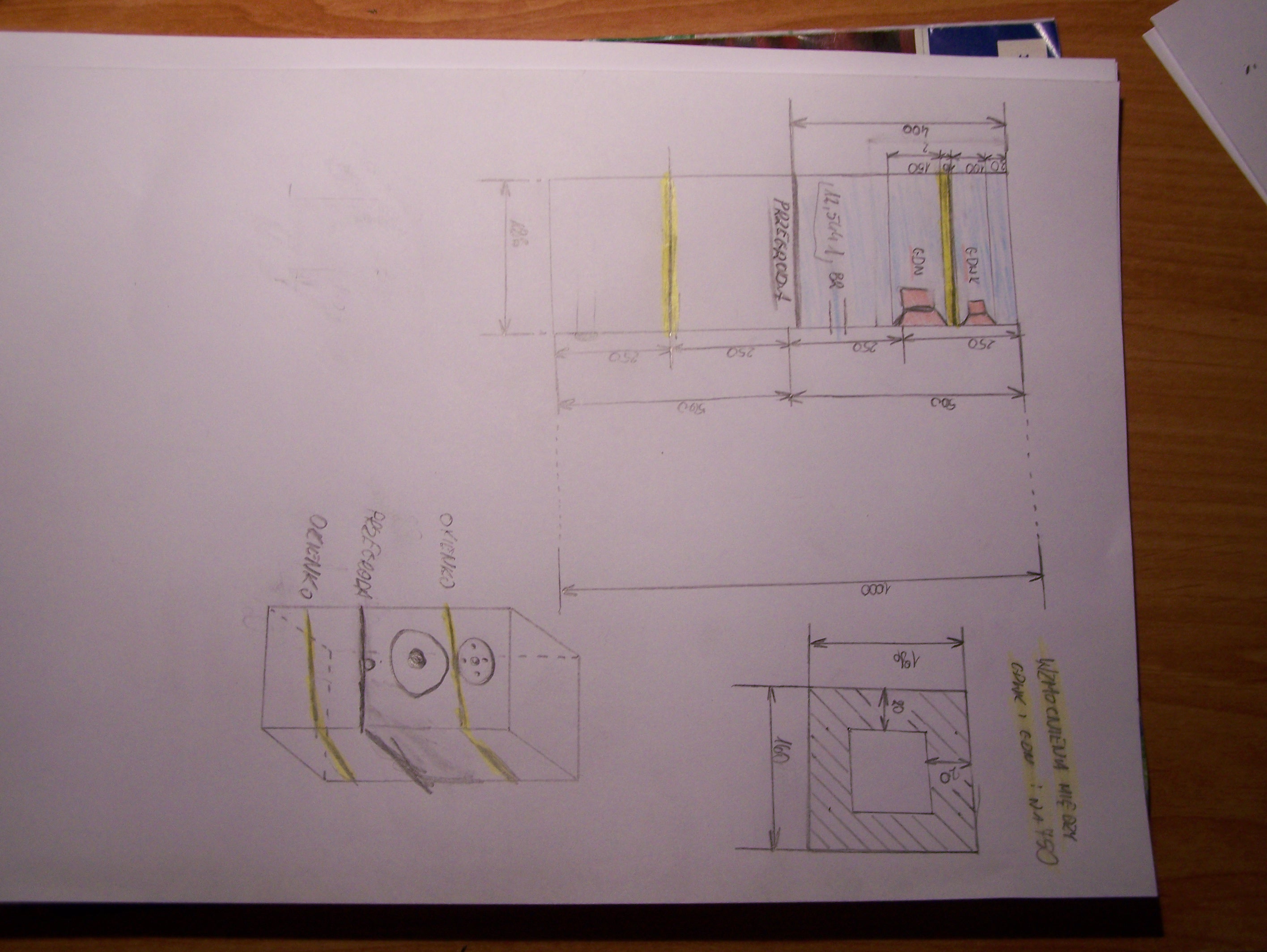

Dobre kulumny do Tosci. Chcę wykonać samodzielnie

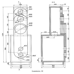

    http://www.akustyka.tk/ na tej stronie masz krok po kroku jak wykonać kolumny dostosowane do głośników i kształtu jaki chcesz uzyskać jest również program którym możesz obliczyć jakie odległości ścianek od głośnika, przegród oraz otworów aby uzyskać jak najlepszy efekt.

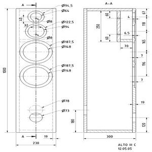

    Slawex9
    Ja wrzucam schemat kolumny którą byś musiał trochę skrócić i pominąć 1 głośnik:
    Dobre kulumny do Tosci. Chcę wykonać samodzielnie Dobre kulumny do Tosci. Chcę wykonać samodzielnie Dobre kulumny do Tosci. Chcę wykonać samodzielnie

    Najpierw musisz sobie zrobić porządny projekt kolumn. To podstawa.
    Wypisz sobie wszystkie dokładne wymiary, żebyś wiedział jakie płyty kupić.
    Daj maksymalnie po 1,5 cm luzu na bokach głośnika (16 cm na szerokość frontu), w przeciwnym razie głośnik "zginie" w kolumnie. wysokotonówke lepiej nie dawać niżej niż 2 cm od góry kolumny, bo wyjdzie to nieproporcjonalnie. Pamiętaj, żeby nie dać zbyt dużej odległości między głośnikami, max 1 cm.
    Jak ustalisz sobie szerokość frontu to najwygodniej będzie Ci kupić 8 takich samych płyt wiórowych 18 mm - kolumny będą miały szerokość bocznej ścianki większa o podwójna grubość płyty (18mm +160mm + 18mm), wyjdzie to całkiem zgrabnie.
    Co do wysokości, to tweeter powinien być na wysokości ucha, w praktyce nie ma sensu robić kolumn wyższych niż 100-105 cm (do tego dojdą jeszcze kolce..), bo będą wyglądały jak wielkie słupy.

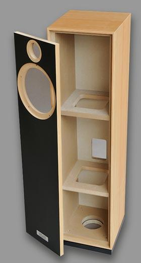

    W środku musisz dać przegrodę która stworzy komorę dla GDna o objętości 12 litrów i do tego wzmocnienia poniżej, jak np na zdjęciu które wkleiłem w jednym z wcześniejszych postów. Jako przegrodę kupujesz po prostu taką samą płytę jak pójdzie an góre lub spód kolumny.
    Nie ma sensu ciąć płyt w domu, u stolarza też nie polecam. najrówniej wyjdzie Ci jak kupisz płytę w markecie budowlanym (OBI, nomi, castorama), gdzie na miejscu profesjonalnie je docinają. tego GDna przydałoby się wpuścić w front, żeby się z nim licował, bo ma dość nieładny kosz. Można wyciąć frezy frezarką, jakimś domowym sposobem przy użyciu wiertarki, kupić na front MDF i w nim wyciąć frezy ostrym nożykiem. Najprościej kupić płytę na wymiar frontu o grubości równej grubości kosza głośnika i wyciąć w niej odpowiednio duży otwór. Taką płytę następnie przyklejasz do frontu gdzie masz wycięty otwór na głośnik i ściskasz. Wysokotonówka również powinna być licowana z frontem - http://diyakustyk.com/
    Do budowy kolumn nie ma sensu używać wkrętów, namęczysz się tylko z nawiercaniem otworów pod łebki i szpachlowaniem. Klei do drewna trzyma wystarczająco mocno.
    Ogólnie polecam najpierw kupić głośniki, bo gdyby ich nagle zabrakło może być problem z przerobieniem gotowej obudowy pod inne, chociaż w przypadku Stx taki scenariusz jest mało prawdopodobny. W miedzy czasie zrobisz zwrotnice, jak coś mogę Ci pomóc w doborze elementów do niej.
    Odpowiednią długość i średnice Br musisz sobie poszukać w internecie, a potem dostroić na słuch. jak już skończysz kolumny pozostanie Ci tylko poeksperymentować z wytłumieniem, choć tego do obudów BR nie daje się zbyt wiele.

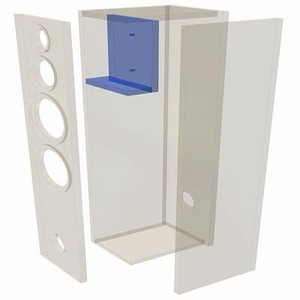

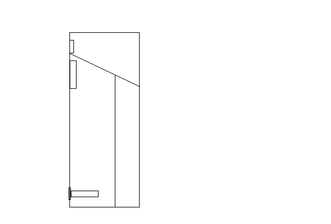

    Możesz zastanowić się nad czymś takim:
    - dając Br na dole kolumny zyskujesz +3 db na częstotliwości strojenia ze względu na podbicie od podłogi. Jak na mój gust będzie to również estetyczniej wyglądać. Pamiętaj, że odległość rurki Br od każdej ze ścianek wewnątrz jej kolumny musi być równa co najmniej jej średnicy, by nic nie zakłócało przepływu powietrza.
    Jeśli chodzi o wzmocnienia, to powinny być rozłożone w miarę równomiernie, daje się je po to by obudowa była sztywna, do tego więc powinieneś dążyć przy rozmieszczaniu ich. Nie wiem na ile te w rogach będą skuteczne, lepiej chyba umiescić je w komorze dla GDNa, to dość duża objętość, a nic tam nie zaplanowałeś.
    Jeden z forumowiczów napisał, że obudowa jest właściwie wzmocniona, gdy pukając w nią masz wrażenie, że uderzasz w lite drewno, a nie w skrzynie od gitary akustycznej.
    Wysokotonowy również musi być wpuszczony we front.
    MDf na front może być 18 mm, cieńszego nie ma sensu dawać, bo front z racji zamocowania w nim GDN powinien być odpowiednio sztywny. Z drugiej strony 15 cm woofer nie będzie trząsł basem na tyle by trzeba było dawać jakąś kosmiczną grubość frontu. Zresztą najważniejsza i tak jest sztywność konstrukcji.

    Co do projektu to dla pewności można wykonać sobie front z tektury w skali 1:1, zobaczysz jak w rzeczywistości będą się prezentować Twoje kolumny. Ogólnie wymiary i rozmieszenie wydaje się ok.
