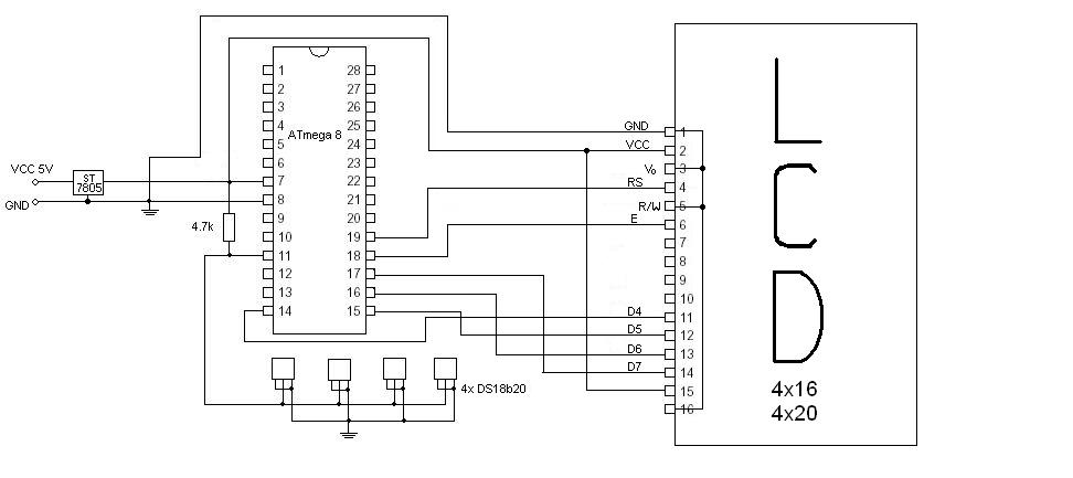

    Witam,potrzebuję pomocy w dokończeniu programu (jeśli istnieje możliwość) schemat znalazłem na elektrodzie [Atmega8]pomoc w zaprogramowaniu ,kod też który przerobiłem pod siebie (docelowo ma być to zamontowane w motocyklu) ma za zadanie dokonywać pomiary temp układu chłodzenia i oleju oraz pomiaru napięcia akumulatora i tu mam problem jak to zrobić żeby w pozycji nr 3 wyświetlało mi napięcie i do jakiego portu atmegi podać sygnał (napięcie) czyli jednym słowem pewna pomiary temp. i pomiar ładowania aku.W zamian oferuję 15 pkt.
    program pisany w bascomie

    w schemacie są 4 czujniki w wykorzystanę są dwa
    lub z korzystać z tego kodu

    w tym przypadku może być użyte w pętli, czyli najpierw pokaże temp, silnika i oleju
    a za chwile ładowanie.
