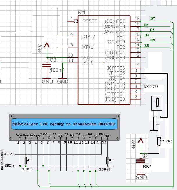

    Witam wszystkich :D
    Jak w nazwie tematu wymyslilem takie urzadzenie "alarm" do komorki. Mialo by to dzialac na takiej zasadzie ze w drzwiach na futrynie zamontowal bym z jednej strony diode nadawcza ir a z drugiej stront odbiornik kompatybilny z attiny 2313 czyli TSOP1736. Trzeba by je tak umiescic tak zeby sie " widzialy" zadaniem tinnego bylo by porownywac czy sygnal wyslany przez diode nadawcza zostaje odebrany przez odbiornik TSOP i np jezeli nie odbiora wyslanego kodu to powiedzmy ze wlacza np buzzer , zarowke itp . Prosze o pomoc w napisaniu takiego programu z gory dziekuje

    Jaki język? Jeżeli Bascom to masz masę przykładów. Weźmy np. Kodowanie RC5. Jednym uc nadajesz kod w drugim odbierasz w określonych ramach czasowych. Reszta to kwestia napisania odpowiednich warunków.

    Najpierw zassaj sobie helpa do bascoma i w nim poczytaj o takich komendach jak getrc5 i rc5send są tam również schematy i przykładowe programy.

    Pokaż schemat i twój program. Upewnij się także czy twój pilot na pewno nadaje w RC5.
  • #8 7397857
    ugh123
    Co do programu i schematu to nizej zamieszczam schemat i kod programu
    $regfile = "attiny2313.dat"

    Schemat
    Bramka IR Attiny 2313 prosze o pomoc
    I caly czas nie odbiera nic wyswietla tylko adres 255 i komenda 127 nie wiem dlaczego tak sie dzieje. Prosze o pomoc
    Nareszcie udalo sie odebrac kod z pilota Rc5 :D teraz zostalo jeszcze zrobic nadajnik jakiego kolwiek kodu w rc5

    Chodzi mi o to zeby 1 attiny 2313 wysylal i odbieral sygnal jednoczesnie prosze o sprawdzenie kodu pozdrawiam
    Po wielu godzinach spedzonych przy komputerze udalo mi sie zbudowac nadajnik rc5 . Dziekuje wszystkim za pomoc a w szczegolnosci Jacek31 mi pomogl dzieki . Temat uwazam za zamkniety. Pozdrawiam
