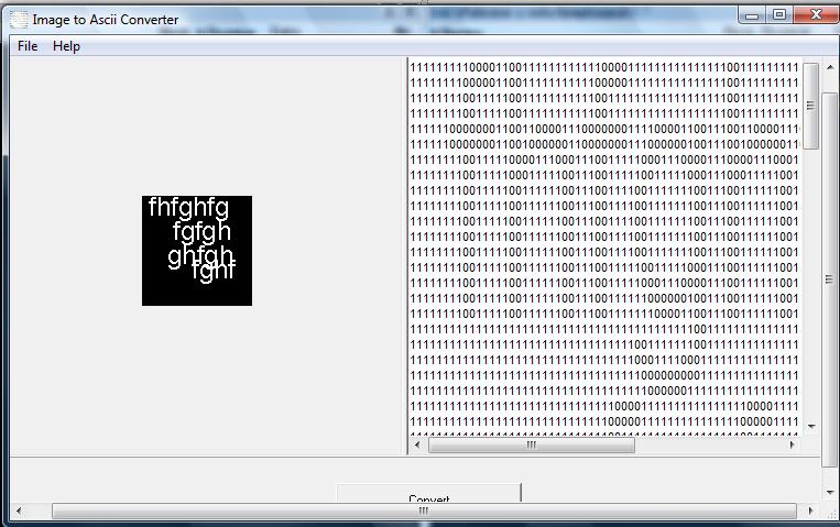

    Mam czarno-biały na sterowniku T6963C 240*128
    Nie mam kompletnie pomysłu na proste wyświetlanie.
    Chyba znalazłem to czego mi było trzeba. Znalazłem konwerter BMP=>ASCII i w jego opcjach ustawiam aby podczas konwersji używał tylko znaków 0 i 1.
    [BASCOM] Wyświetlacz graficzny i pliki *.bgf + karta SD
    Chyba że można to wyświetlanie zrealizować prościej. Fajnie jak na prawdę dało by się zrobić wyświetlanie BMP na wyświetlaczu.Ale szczerze wątpię aby było coś takiego możliwe bez super rozbudowanego kodu.

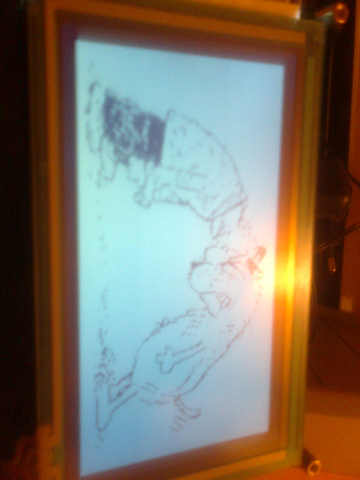

    Udało mi się napisać procedurkę wyświetlającą obrazki w dowolnej rozdzielczości na LCD 240*128.
    Obrazki mam zapisane na karcie SD w formacie *.txt ale tak na prawdę format nie ma znaczenia a sposób zapisu w tym pliku.
    Poniżej przedstawiam procedurkę. Jest to tylko częśc kodu odpowiedzialna za odczyt z SD i wyświetlenie na LCD. Należy jeszcze utworzyć system plików przy pomocy AVR-DOS i programik będzie śmigać.

    Wiem że kod nie jest jeszcze zoptymalizowany ale ważne że działa bezbłędnie. Czyli wychodzi na to że po co komu format BGF. Chyba że ktoś używa go do kilku mini rysunków. Za to na SD jestem niczym praktycznie nie ograniczony.
    Tutaj zamieszczam przykładowy plik z obrazkiem po konwersji w programie który umieściłem we wcześniejszym poście.
    Dodaję jeszcze na dowód fotkę (niestety kiepskiej jakości):
    Mam nadzieję że komuś się przydadzą moje wypociny :]
    Dodano:
    Całość przetestowałem także na Atmega 32. Avr-Dos wchodzi do niej bez problemu nawet z rozbudowanym kodem programu. Co do czasu ładowania obrazka 240*128 to trwa to około 1s. Ale w tym czasie można także ładować i tekst na ekran lub wykonywać inne funkcje programu więc nie jest to uciażliwy czas zważając na to ile mogę umieścić takich obrazków na karcie (chociaż 64MB), jeśli obrazek 240*128 ma tylko 30,2k :)
