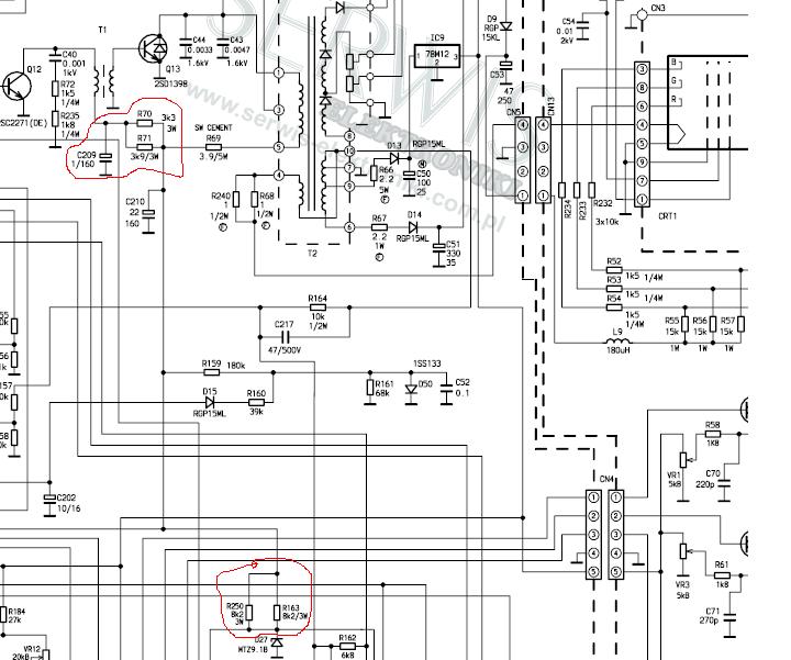

    Zepsuł mi się ostatnio telewizor model jak w temacie. Obraz się zaczął najpierw zwężac w poziomie a później w pionie, po chwili zaczął się dymic więc go wyłączyłem. Po zdjęciu obudowy zauważyłem, że płyta główna jest przypalona pod rezystorami R70, R71 oraz R163, R250. Sprawdziłem je i okazały się że są dobre. Natomiast wymieniłem kondensator c209 (całkowicie uszkodzony) oraz C160 (zamiast 10uF miał 3uF). Gdy włączyłem telewizor zaczął iskrzyc zaraz przy kineskopie. Sprawdziłem cewki i mają:
    Vertical - R=12.8Ω L=27.5mH Horizontal - R=2.2Ω L=1.95mH.
    Z tego co czytałem na forum to mniej więcej tyle mają miec więc cewki są chyba dobre.
    Moje podejrzenia to kineskop, ta biała podstawka którą się nakłada na elektrody kineskopu a także trafopowielacz. Nie wiem zabardzo jak sprawdzic te elementy poniewaz nie mam drugiego takiego samego modelu telewizora a niechce też kupowac w ciemno tych części. Funai TV-2000 MK2 - Iskrzenie przy kineskopie po naprawie, co sprawdzić? Funai TV-2000 MK2 - Iskrzenie przy kineskopie po naprawie, co sprawdzić?

    Uszkodzone cewki,na razie nie mają całkowitego zwarcia, ale zaraz będą. Tymczasem.
