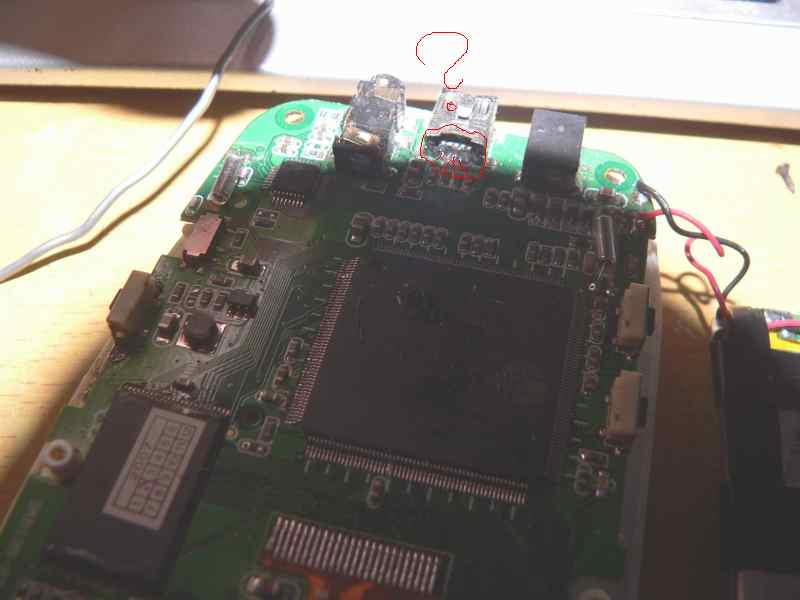

    Witam , dostałem do naprawy odtwarzacz mp4 Mpower n-5 2gb mojej dziewczyny, jest on po próbie naprawy gniazda usb.. ktoś spalił ścieżki przy wejściu czy byłby ktoś skłonny zrobić zdjęcie owego gniazda ?? poprzez to mógłbym połączyć ścieżki kabelkami.. lecz problem tkwi w tym iż nie wiem gdzie one idą ;/ przy schemacie nie byłoby problemu .
    Pozdrawiam i dziękuje z góry za każdą pomoc :(

    Na pewno po +5V i masa na brzegach. Mało wyraźne to zdjęcie nie da się lepiej?

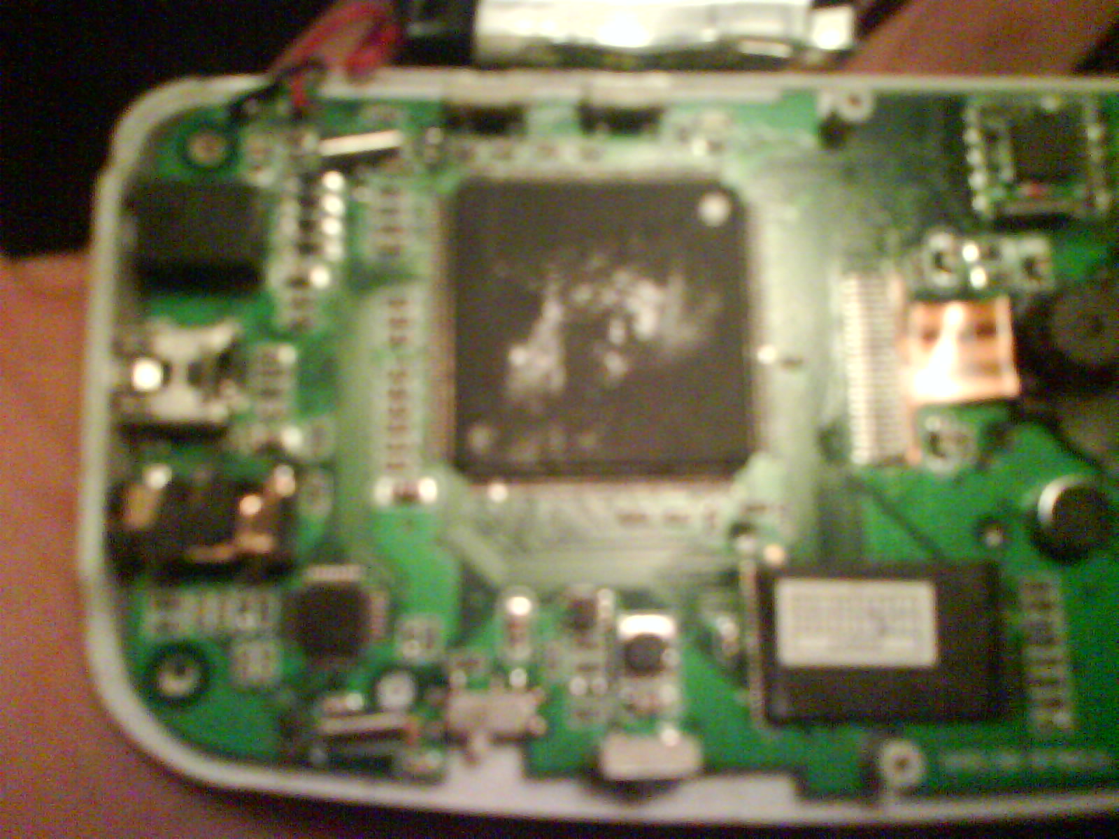

    bodo124
    proszę,
    mp4 Mpower n-5 gniazdo usb
    z tego co się zorientowałem lewa strona 4x5 styk to uziemienie a z prawej strony 1 styk to zasilanie +5 V no a 2,3 transmisja danych , tylko na tej spaleniźnie nie widać czy styki chowają się w płytę czy idą gdzieś. .. dlatego przydałoby się zdjęcie .. a punkt 2,3 idą do dwóch "kostek" z oznaczeniem 270 ?? jeśli tak to już wszystko jasne uziemienie podłączyć mogę byle gdzie a +5v znaleźć to problem już nie będzie ;)

    Niestety zdjęciem nie poratuje, ale logicznie biorąc wewnątrz jest transmisja danych na lewej stronie masa a +5V powinien iść albo na bezpiecznik albo/i na kondensator (większy) z jednej masa a z drugiej +5. Czasami w takich sytuacjach pomaga wyczyszczenie pozostałości po topniku np. izopropanolem a potem albo lupa albo właśnie dobre zdjęcie z dobrym makro w dużej rozdzielczości - można potem pooglądać resztki ścieżek, ich kierunki itp.

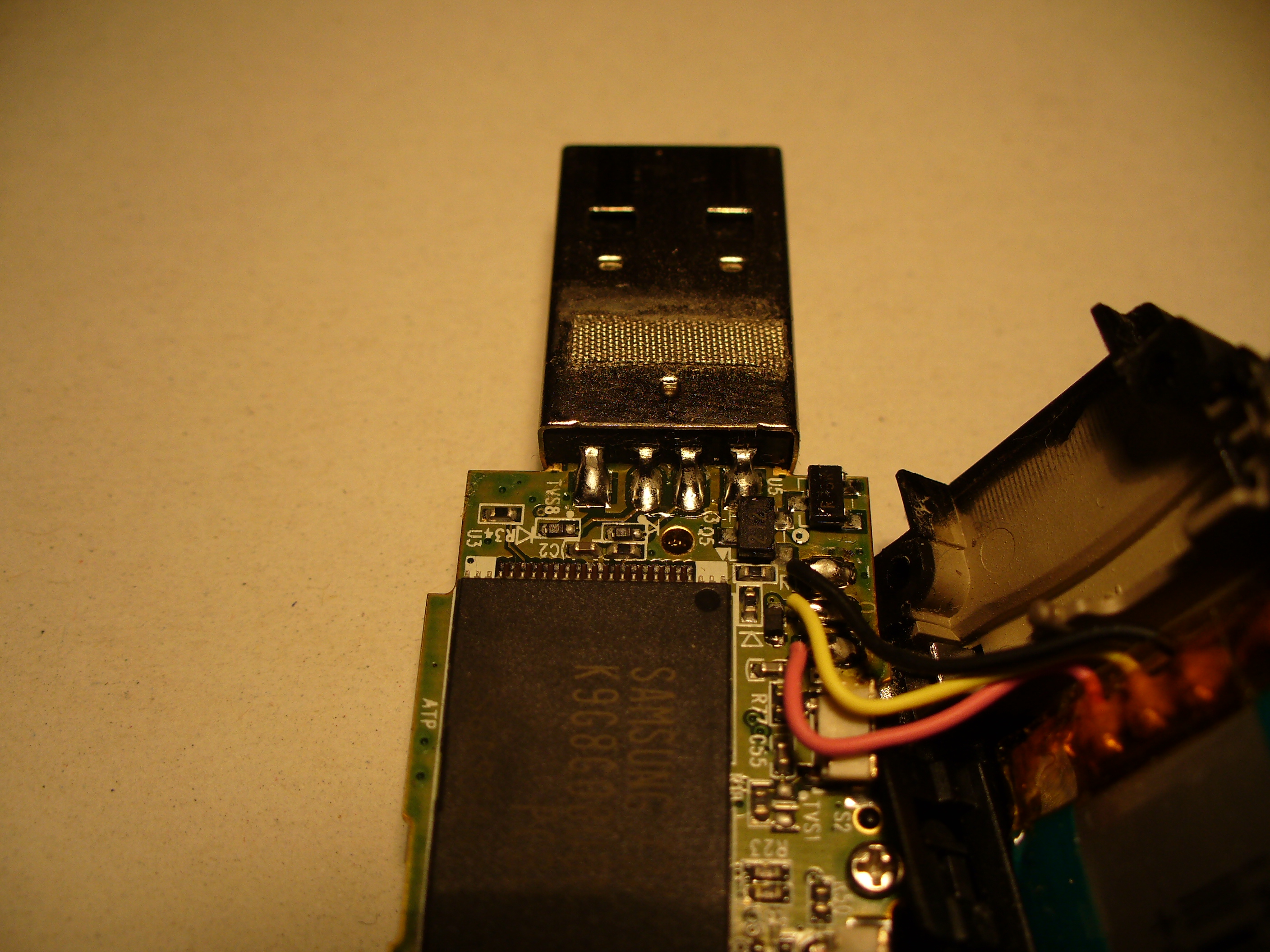

    To bardzo możliwe - podłączenie powinno być symetryczne. Podrzucę fotką z jakiegoś mp3 może przyda się do porównań.
