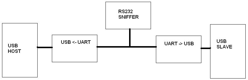

  • #2 7402872
    Doolek
    Widze, że odpowiedzi nie dostanę więc może zapytam o coś innego. Czy do konwersji z USB -> UART oraz UART->USB mogę wykorzystać dwa układy tego typu http://sklep.avt.pl/p/pl/485597/interfejs+usb...t+rs232+z+galwaniczna+izolacja+magistral.html
    Załączam też rysunek obrazujący w dużym uproszeczeniu to co chcę zrobić.
    Switch USB lub rs232 sniffer
    Jeżeli chodzi o RS232 SNIFFER to sugerowałem się tym co zostało opisane tutaj: http://www.marcspages.co.uk/tech/3104.htm
    Będę wdzięczny za wszelkie sugestie.
  • #3 7406007
    __Grzegorz__
    Poziom 30  
    Jedyny znany mi sposób to HUB USB własnej roboty.
    Nie zaburzysz struktury logicznej łącza USB, pojawi się tylko dodatkowe urządzenie pośredniczace, wydłużysz zasięg łącza o kolejne 7metrów...
    Przejściówka USB->RS to inna klasa urządzeń. Nie wydrukujesz nic na kompie do portu COM... Pomijam już problem szybkości transferu danych...
    Przełączanie USB na żywo to zły pomysł (trzeba by dopilnować WIEEEEELU drobiazgów, aby przebiegło to bezboleśnie),
    byłaby to jazda po krawędzi (wykorzystanie faktu retransmisji danych, gdy HOST nie otrzyma potwierdzenia od SLAVE).
    Poza tym potrzebne by było urządzenie wydłubujące dane z warstwy PHY protokołu USB...
    Jeżeli masz trochę samozaparcia - polecam zapoznanie się z rodzinką układów Cypress EZ-USB FX2LP (np. CY7C68014).
    Można dwa takie układy spiąć ze sobą i zrobić z tego HUBa...
    W warunkach domowych będzie raczej ciężko...
  • #4 7506594
    Mister_one
    __Grzegorz__ czy aby masz rację?? Myślisz jak zepniesz dwa urządzenia usb typu device to powstanie HUB?? To by było za proste. I jaki to miałby być HUB? FS czy HS, bo zasada działania każdego z nich jest zupełnie inna. Retransmisja danych? w USB? bez komentarza.
    Doolek czy chcesz zbudować takie urządzenie czy tylko raz przechwycić dane? Jedno i drugie jest do zrobienia, tylko trzeba przygotować odpowiedni budżet. W pierwszym przypadku duży, w drugim mniejszy. Jeżeli jesteś zainteresowany to pisz na priva, możemy się dogadać.
