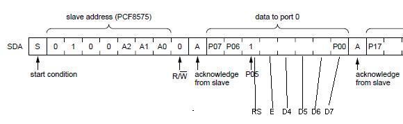

    Witam! Szukałem i szukałem ale nie znalazłem podobnego tematu.
    Chciałbym podłączyć wyświetlacz LCD pod porty PCFa 8575..czy w ogóle da się nim w ten sposób starować? Rozumiem ze trzeba będzie wszystkie informacje wysyłać po kolei i nie wystarczy tylko LCD "jakiś napis"... Ma ktoś pomysł na to?

    a jeśli chodzi o cześć programową w bascomie ( bo w C się nie orietuję :/ ) jak mogła by wyglądać komunikacja LCD przez PCFa? Czy trzeba byłoby odpowiednie bity wpisywać do tablicy i potem wysyłać wartość tablicy za pomocą:
    I2csend &H40 , I
    gdzie I jest przypisana do tej tablicy.
    Nie mam wyobrażenia na to jak to może być zrealizowane, a jestem początkującym miłośnikiem..

    a tak z ciekawości juz nie znaczącej to wysyłanie przez pfc na lcd nie odbywa sie tak
    że wysyła się tak informacje jak na rysunku??
