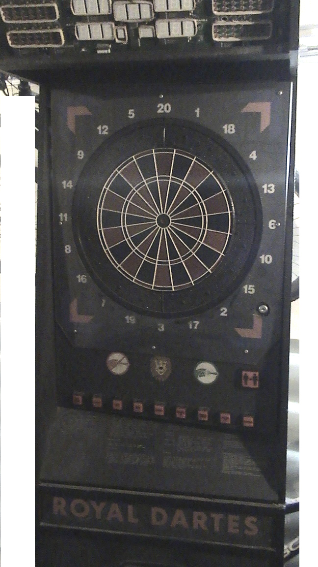

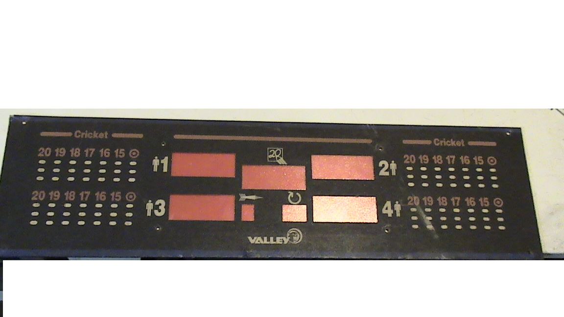

    Jak w temacie poszukuje schematu do gry (automatu, zdjecia ponizej) firmy Loewen.......uszkodzenie z jakim probuje sie uporac wyglada nastepujaco: na diodowych modulach licznika punktow w trybie demo lub podczas gry (zliczania punktow) wyswietlaja sie jakies bzdury, zamiast pelnych cyfr siweca pelnym lub ledwo widocznym swiatlem tylko niektore fragmenty tych segmentow. Segmenty sa sterowane ukladami +B8948G

    Przyczyny proszę szukać w zasilaniu. Z zasilacza wychodzą dwa przewody zasilające (czerwony+ i czarny-) które idą na płytę wyświetlaczy, powinno tam być ok 14V. Na płycie wyświetlaczy jest z tego robione 12V i 5V. Bardzo często wystarczy tylko poprawić połączenie na tych przewodach, pamiętając że po drodze na płytę wyświetlaczy jest jeszcze jedna wtyczka na tych przewodach. Można przeprowadzić prosty eksperyment. Włączyć grę krykiet i stopniowo zapalać diody na licznikach 4 graczy (20,19,18,17,16,15 BE). Przy kiepskim zasilaniu po zaświeceniu pewnej ilości diód, zaczną się dziać cuda, które uniemożliwią dalszą grę. Będzie to oznaką kiepskiej jakości zasilania. W razie czego posiadam schemat do tych lotek.
    W razie czego
    Przepraszam omyłkowo napisałem, że na krykiecie zapalane są diody, oczywiście zapalane są śmieszne żaróweczki.
