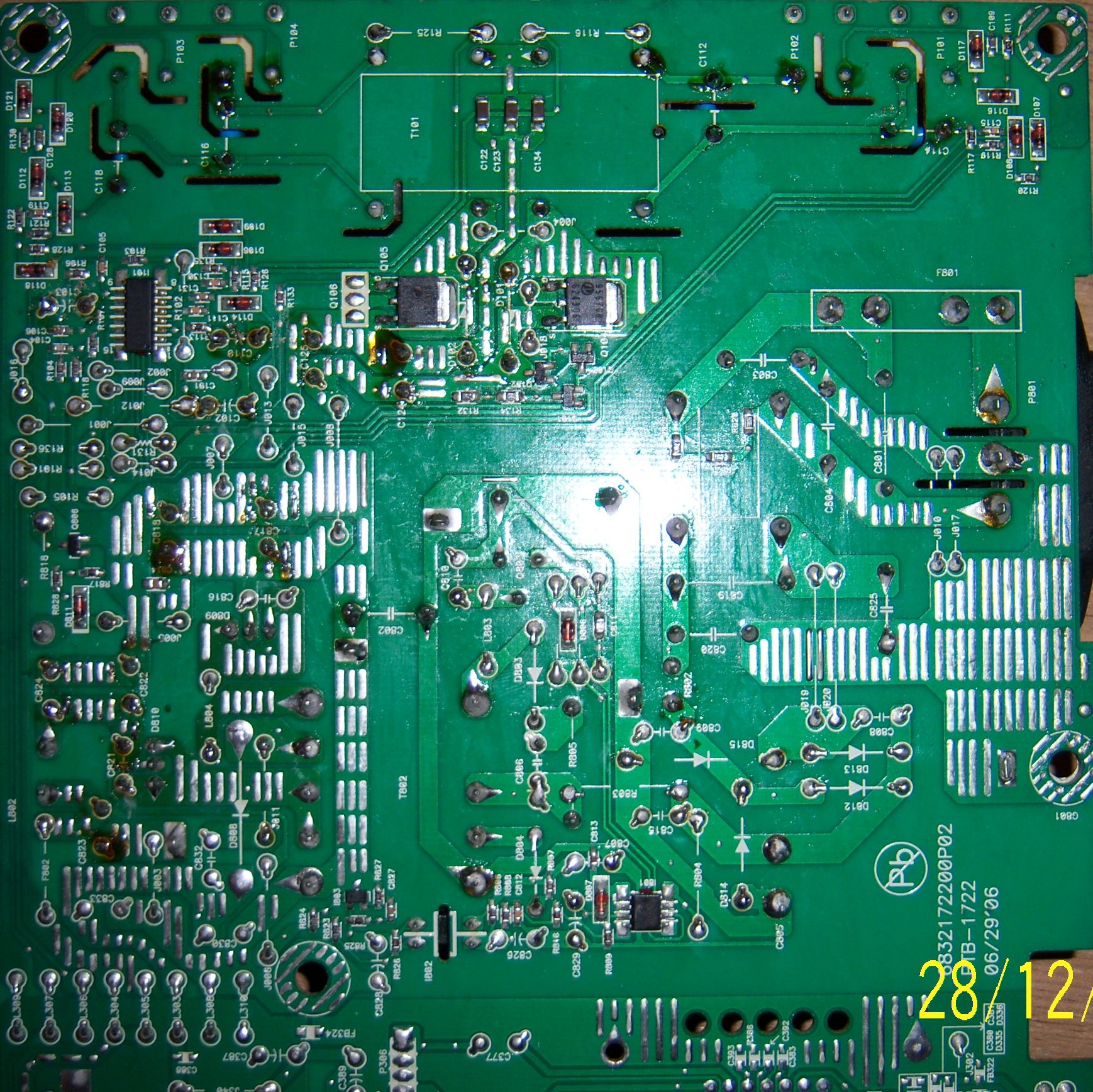

    zeeuss
    Witam po świętach. Nadal monitor nie działa. Załączam zdjęcie płyty, bo już sam nie wiem za co się brać. Wszystkie elektrolity wymienione. Jak podlutuję równolegle do wyjść świetlówek kondensatory 47pF to monitor działa 2-3h i też się wyłącza, ale dioda standby świeci nadal na zielono. Co tu może być przyczyną? Niestety brak mi schematu, jeśli miał by ktoś podobny to proszę o przesłanie na PW. Pomóżcie bo brak mi już sił. Może dałoby się obejść układ zabezpieczający. Na innych świetlówkach to samo...

    11111olo
    Ile lat ma monitor?
    Obstawiam że świetlówka ( zapewne jedna ) jest do wymiany.

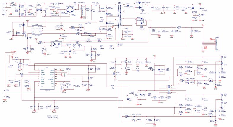

  • #15 7525652
    zeeuss
    Kondensatory pomierzone- mają w granicach 10uF. Niestety nie mam innych na podmianę i nie wiem gdzie je zdobyć. Ale to nie to. Podświetlenie gaśnie mimo , że sygnały z procesora się nie zmieniają, dioda od zasilania świeci na zielono. Świetlówki na innym inwerterze świecą bezbłędnie. Wydaje się, że to sterownik inwertera je wyłącza, ale nie wiem dlaczego. Aplikacja tego układu nie otwiera się, jeśli ktoś ma ją u siebie z napięciami to proszę o umieszczenie na forum. Wymieniłem tez tranzystory w końcówce inwertera i tez to nie pomogło. Napięcia prawidłowe +5V, i 24V. Nie wiem czego się jeszcze czepić. Korzystam ze schematu wg. rysunku.
    HP L1906- wyłącza się podświetlanie

    11111olo
    Daj ten schemat żeby dało się coś na nim zobaczyć!
  • #17 7526662
    zeeuss
    Schemat jest na elektrodzie HP L1908, stamtąd mam ten fragment niestety tak słabo czytelny. Ale wpadłem na pewien trop. Z analizy aplikacji układu OZ9938 wynika, że napięcie na nodze 4 (DIM) u mnie opisane jako jaskrawość powinno się zawierać w granicach 0,7 - 2,1V, aby świetlówki świeciły, bo inaczej układ regulacji prądu świetlówek wyłącza je. (Str.8 DIMMING CONTROL)- cyba, że jest inaczej to poprawcie mnie. A u mnie na tej nodze jest 0V- więc gdzieś to napiecie regulacji ginie lub nie wychodzi z procesora. Będę szukał i dam znać co z tego wyniknie.Pozdrawiam.

  • #18 7526704
    arko71
    Poziom 25  
    Nota "chowa się" pod powyższym linkiem pod:
    Datasheet
    Locate DataSheet
  • #19 7531013
    zeeuss
    Znalazłem zimny lut na płycie sygnałowej i choć napięcie się pojawiło to inwerter wyłącza podświetlanie. Zauważyłem, że był pomylony kondensator na nodze 3 (TIMER)- wstawiony był 2,2uF a powinien być 22uF. Efekt jest taki, że monitorek ma podświetlenie przez 4-5s i potem jest wyłączane przez kontroler inwertera OZ9938. Więc działa zabezpieczenie, napięcie on-off z procesora się nie zmienia, utrzymuje się na poziomie 3V, BRI- jaskrawość 3,2V, zasilanie 5,1V. W momencie zaniku podświetlenia ginie napięcie (sygnał) wyj. z nogi 1 DRV1 i 15 DRV2, które sterują tranzystorami mocy. Nie wiem jakie prawidłowe napięcia powinny być na nodze 5 ISEN i 6 VSEN? Świetlówki podmieniałem, orginały pracowały na innym inwerterze bezbłędnie. Co wyłącza sterownik? Gdzie powstają błędy? Pomocy
