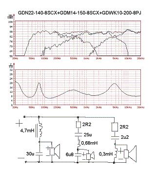

    Chciałbym się zabrać za budowę kolumn 3 drożnych na głośnikach:
    GDN-22-140-8-SCX, GDM-14-150-8-SCX, GDWK-10-200-PJ
    i zwrotnica:
    Budowa kolumn głośnikowych na STX
    ale zastanawia mnie czy warto dołożyć trochę kasy i skopiować kolumny STX FX-200 na głośnikach:
    GDN-22-140-8-SCX, GDM-14-150-8-SCX, GDWK-10-250-8-AWX
    i zwrotnica taka jak w FX-200
    W tej chwili słucham/oglądam na monitorach: ARN-150, ARV-104 i zwrotnicy Janbo A-188 + subwoofer na STX GDN-27-150 + wzmacniacz (nie amplituner) Yamaha DSP-A595a
    Chciałem te monitory wymienić na kolumny podłogowe 2xARN-150 + VISATON SC10N, ale wpadły mi w oko kolumny na tych STX'ach i sam nie wiem co zrobić.
    Z góry dzięki za pomoc :)

    Tomq ile sobie życzysz za gotową zwrotnicę (z przesyłką) do STX-ów (schemat na górze)

    OK, po przeczytaniu kilkudziesięciu tematów na kilku forach, zdecydowałem się że buduje na GDN-22-140-8-SCX, GDM-14-150-8-SCX, GDWK-10-200-PJ + zwrotnica jak pokazałem w pierwszym poście. Mam nadzieje, że będę zadowolony z tych kolumn :)
    Ślicznie wszystkim dziękuje za odpowiedzi.
    EDIT
    Mój wzmacniacz ma wyjście na dwie pary kolumn, czy warto się bawić w Bi-amping ?
    W cenie powyższego miałbyś 2 way na gdn 18 awx + seas 27tbfc/g - na audiohobby jest gotowy projekt. Naprawdę nie wiem, co Wami kieruje, że decydujecie się na takie 3 way mogąc mieć 2 way które jest o lata świetlne lepsze. Przecież ta nowa 18 węglowa w niczym nie ustępuje 22 scx - ani skutecznością ani zejściem ani mocą. Gdm 14 też lepiej na średnich nie wypadnie a porównania pj z seasem nawet nie robię bo aż tak niepoważny nie jestem :D.
    Raczej w żadnym zakresie pasma to 3 way nie będzie lepsze, a w górnym zakresie seas tak bardzo miażdży tą pj, że aż szkoda mówić.
