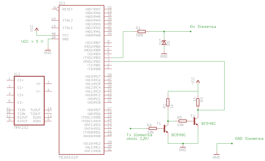

    Witam, mam problem z którym męczę się już sporo czasu.
    Chcę połączyć Siemensa s65 z Atmegą162 przez sprzętowy USART Atmegi. W najprostszym rozwiązaniu mógłbym wybrać ATmegę w wersji zasilanej 3V, aby uzyskać kompatybilność napięć. Niestety takiej nie mam, a układ, na razie prototypowy musi być kompatybilny z GPSem na 5V, więc kwestią do rozwiązania jest sposób podłączenia Siemensa do zwykłej ATmegi 162.
    Schemat mojego układu wygląda następująco.
    ATmega162<>USART<>Siemens s65. Problem z połącze
    Transmisja od strony procesora jak widać zrealizowana jest na diodzie Zenera plus 500 ohowy rezystor. Daje to 5mA prąd diody zgodny z kartą katalogową. Na diodzie mam 2,66V czyli OK.
    Konwersję napięć z 2,5 V które daje TXSiemensa na potrzebne 5V procesorowi zrealizowałem na dwóch tranzystorach. Zgodnie z kartą katalogową ATmega uzna za stan wysoki 0,6Vcc czyli 3V, więc taką konwersję musiałem przeprowadzić. Oczywiście po próbach bez konwersji kiedy komórka nie odpowiadała i myślałem, że w tym tkwi problem. Niestety jak się okazało nie tylko w tym.
    Prosty program wysyła "AT" na USART1 do którego zgodnie ze schematem podłączony jest Siemens, a odpowiedź zwraca USART0 podłączony do komputera. Oczywiście odpowiedzi nie ma.
    Co ciekawe komórka podłączona identycznie z tym, że bezpośrednio przez MAX232 na COM komputera, odzywa się bez problemu, czyli wszystkie połączenia w tym sensie są dobre i spełniają swoją rolę.
    Gdzie robię błąd? Czym w tym problemie różni się transmisja i odbiór przez MAX od transmisji i odbioru z ATmegi? Tu i tu 5V, tu i tu sygnały według standardu RS232.
    Program jest dobry, sprawdziłem na kilka sposobów :|

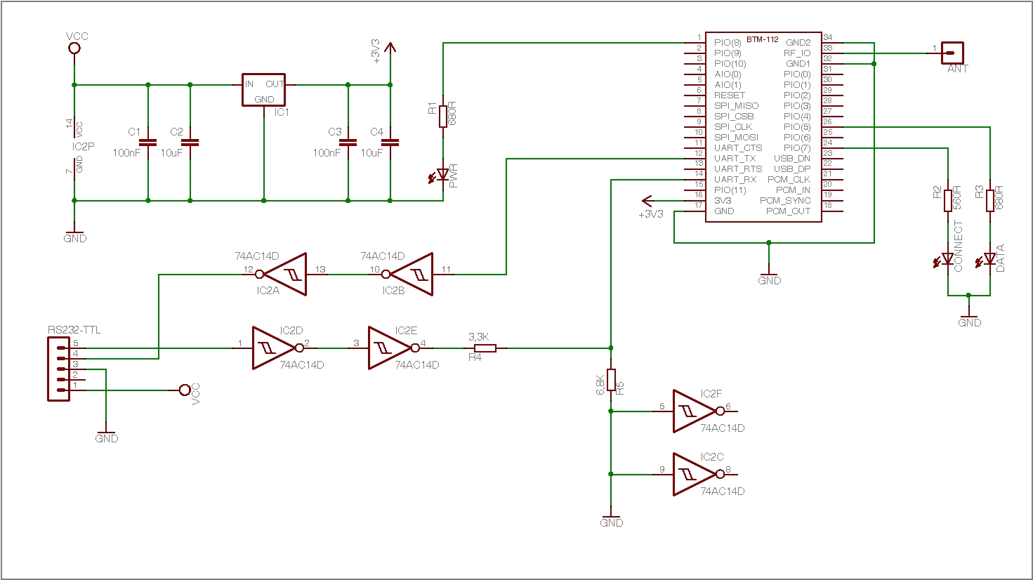

    #2 7401726
    mirekk36
    Tu masz schemat porządnego konwerterka - użyj scalaka w wersji HCT czyli 74HCT14 . Oczywiście konwerter to tylko te bramki
    to na 100% działa z tym siemensikiem ;)

  • #8 7411214
    Murakami
    piotr411, jak to niepotrzebny? Wręcz przeciwnie. Bez kwarcu przy transmisji przez USART uzyskałem krzaki a nie komunikację. Być może często wystarczy wewnętrzny oscylator, ale to pewnie zależy od egzemplarza Atmegi. Moja przy wewnętrznym oscylatorze wysyłała krzaki na terminal, nawet przy wolnej transmisji 4800 bodów.
    AVRowiec program dobry, sprawdzałem go podłączając Atmegę przez MAX232 do komputera, idealnie wysyłała na terminal "AT>nowa linia>powrót karetki" tak jak powinna. Potem bawiłem się ze znakami powrotu karetki i nowej linii w różnej kolejności, ponieważ myślałem, że może akurat to jest ważne dla tego siemensa.
    W końcu podłączałem wszystko jednocześnie. Komórka z kompem przez MAX232 gadała, Atmega z kompem przez MAX232 gadała. Więc podłączyłem TXSiemensa przez MAX232 do kompa, a RXSiemensa do TX ATmegi. Tak żeby sprawdzić oddzielnie transmisję i odbiór Siemensa. Jeśli odbiór Siemensa z ATmegi byłby dobry Siemens odpowiedziałby na MAX232 który działał. Ponieważ nie odpowiadał stąd wniosek, że już przy odbiorze (rezystor i dioda zenera) miał jakiś kłopot.
    Tak czy inaczej zrobiłem konwerter z postu Mirka i w końcu ATmega i Siemens ze sobą ładnie porozmawiały tak jak należy :)
    Dla osób które trafią na ten wątek dopiszę jeszcze, że w Siemensie s65 trzeba zewrzeć do masy, przez rezystor 10 k, piny 5,6,7 (lub tylko któryś z nich ja zwarłem wszystkie i działa). Długo miałem kłopot z transmisją również przez to.
    Dzięki wszystkim za pomoc.
