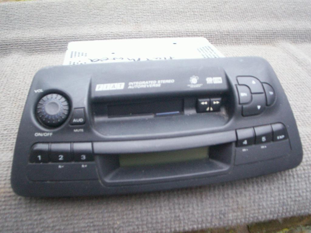

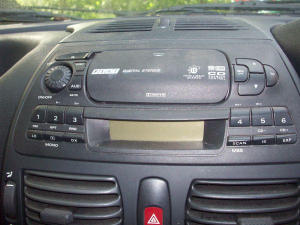

    No właśnie - kupiłem takie radio i teraz pytanie - co odpowiada za przygłaśnianie/ściszanie (raczej nie potencjometr skoro tym pokrętełkiem mogę sobie kręcić ile chce w którą stronę chce) bo mam tego typu problem że kręcąc o 1 oczko w lewo losowo ściszam ALBO przygłaśniam - więc radio robi sobie jak chce - i teraz pytanie - czy ktoś podjął by się z Śląska naprawy tego - mam stare radio AD182 M więc możliwe że posłużyło by ono za dawcę części (w pełni sprawne).
    Zdjęcia obu radyjek
    Stare AD182 M
    AD182 H2 - radio Fiat'owskie
    Nowe AD182 H2

    Ta gałka po lewej to nie potencjometr a impulsator i to on odpowiada za podgłaszanie/ściszanie i włączanie/wyłączanie radia
    odwieczny problem z w tych modelach radji.
    //off topic//
    Miałem gdzieś w szpargałach takie radio z już praktycznie nie działającym impulsatorem. Jakoś nie było czasu na zaglądnięcie do środka i sprawdzenie dokładnie jaki to impulsator. A taniej mnie wyszło kupienie ramki i zamontowanie "normalnego" radia które de facto miałem z poprzedniego auta.
