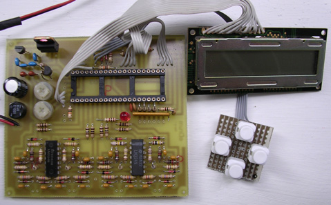

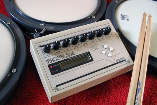

    Na łamach elektrody, dawno temu był opisany projekt DIY perkusji elektronicznej >>Link<<. Projekt, który chciałbym zaprezentować w tej chwili, jest urządzeniem znacznie dojrzalszym i bardziej dopracowanym. Urządzenie wygląda w pełni profesjonalnie. Zgodnie ze słowami autora, umożliwia także uzyskanie profesjonalnych efektów.
    Moduł eDrum to perkusja MIDI. Nie jest to więc kompletny instrument. Jest to wyzwalacz sampli perkusyjnych. Na podstawie odebranych z czujników danych, wysyła on sygnały do odpowiedniego odtwarzacza. W praktyce może oznaczać to współpracę z komputerem PC, syntetyzatorem, samplerem...
    Urządzenie oparto o mikrokontroler PIC16F877 pracujący z częstotliwością 20MHz. Mikrokontroler obudowano płytką zawierającą zestaw wzmacniaczy analogowych. Z zewnątrz posiada 22 wejścia analogowe, 2 wejścia cyfrowe, 22 potencjometry, wyświetlacz 2x16 znaków, 4 przyciski kontrolne, wyjście MIDI oraz wyjście szeregowe RS-232.
    Zaprojektowany układ ma charakter modułowy, co umożliwia zmianę jego konfiguracji, w zależności od potrzeb. Autor przedstawia wykonanie profesjonalnej wersji 24 kanałowej, montowanej w szafie typu RACK lub też wersji 15 kanałowej w zwartej obudowie.
    Zachęcam do zapoznania się ze stroną źródłową tego projektu, która oprócz szczegółowego opisania samej konstrukcji, zawiera interesujące materiały omawiające samodzielne wykonanie elektronicznych padów.

    Widziałem ten projekt już z 1,5 roku temu, warto zajrzeć na stronę choćby po to aby zobaczyć fotki tego urządzenia wykonane przez innych.
    Ciekawy jest sposób wykrywania uderzenia, w padach umieszczone są małe głośniczki piezo które przy uderzeniu generują impuls. :)
