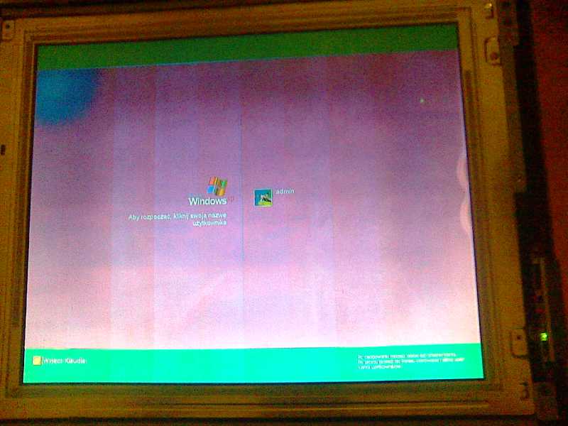

    Matryca wyświetla obraz z dużymi przebarwieniami tak jakby w negatywie. Gdy zrobiłem PrintScreen i wyświetliłem go na innym monitorze to jest ok. Co można podejrzewać- procek czy też sama matrycę? Poradźcie...

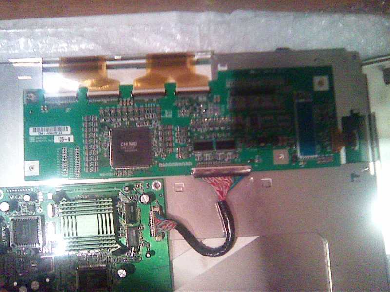

    Złącza przeczyściłem nawet przelutowałem ale to nie pomogło. Innej matrycy na razie nie mam. Podpinam zdjęcia z elektroniką i wygląd pulpitu. Czy to jednak nie matryca- widać tam wyraźne paski? Poradźcie

    Widzę że logika matrycy jest odpinana na taśmach. Podaj dokładny symbol logiki, może ktoś ma taką do odstąpienia.

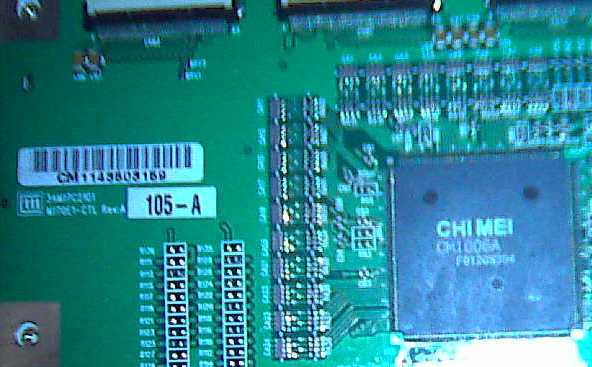

    Logika to: 34M17C2101 M170E1-CTL Rev.105-A
    Układ na niej to CHI MEI CM1006A
    Jeśli ktoś z forumowiczów miałby taką logikę do odstąpienia to proszę o info. na PW. Załączam zdjęcie. Pozdrawiam
