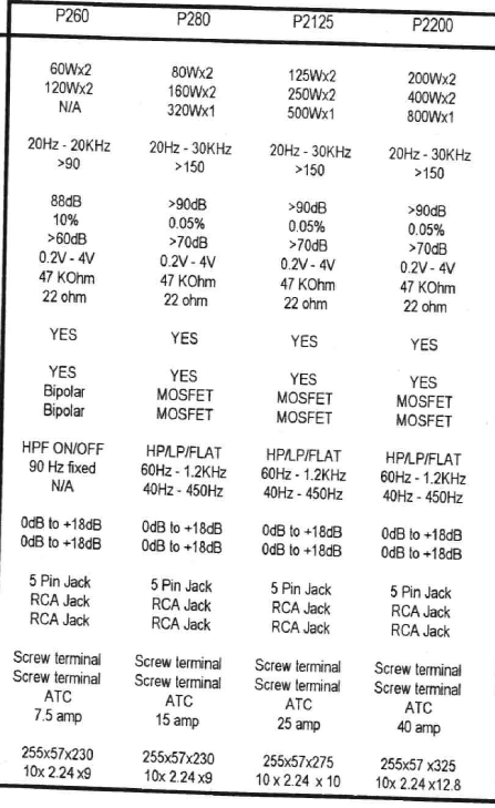

    Chciałbym się dowiedzieć ile ten wzmacniacz może mieć mocy rms w mostku ?
  • #2 7404998
    matiaudio
    Poziom 35  
    Producent podaje 320W. Ale dziwnie to wygląda jak na zabezpieczenie tylko 15A. Możliwe że te moce nie są ralne.
  • #3 7405070
    jarbarek
    Fakt - dziwnie, to może jest moc muzyczna. Pamiętam, że Ktoś kiedyś pisał, że czasami Crunch jako producent podaje moce przy 2 omach, że niby miałby ten wzmacniacz moc 2x80 Wat RMS przy 2 omach, 2x 60 Wat RMS przy 4 omach, i 1x160 Wat RMS przy 4 omach w mostku. Ale nawet 160 Wat RMS przy 15 A zabezpieczeniu, jak zauważył Mateusz, jest to duża moc. :)

    Masz tu coś:
    Pytanie o moc wzmacniacza Crunch p 280.
    Może Ci się przyda. Masz tam wartość zabezpieczenia też.

    Jeżeli crunch p280 ma zabezpieczenie 15A co uważacie że jest małe , to ten twój p4125 też ma za małe aby mieć te 4x125 rms ;), albo oba mają takie jak być powinny.To taki mój tok rozumowania.

    jarbarek
    :) kiedyś opisywał go Fakamada, 'tam' wyżej w 'Dobór wzmacniacza samochodowego' ostatni link. Te moce, które podajesz, trzeba po prostu podzielić przez 2 :). Bo : 15A x ok. 13,5V = 202,5 Wat, które może maksimum przez ten bezpiecznik pobrać wzmacniacz, a jego sprawność wynosi około 60-65 %. Wzmacniacz, który ja mam jest dobry, używam go do przodu : 2 x 75 Wat RMS i 1 x 250 Wat RMS do subwoofera pb s-12. Subwoofer gra 'tak sobie', gdyż mam porównanie do wzmacniacza Em-phaser EA 2150, gdzie na EA 2150 Pb s-12 grał rewelacyjnie :)
