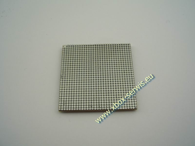

    Witam, ja używam pasty KOKI zamiast kulek i wygląda to tak
    Xbox 360 nie wyświetla obrazu Xbox 360 nie wyświetla obrazu Xbox 360 nie wyświetla obrazu Xbox 360 nie wyświetla obrazu
    pozdrawiam
