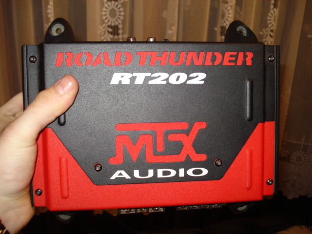

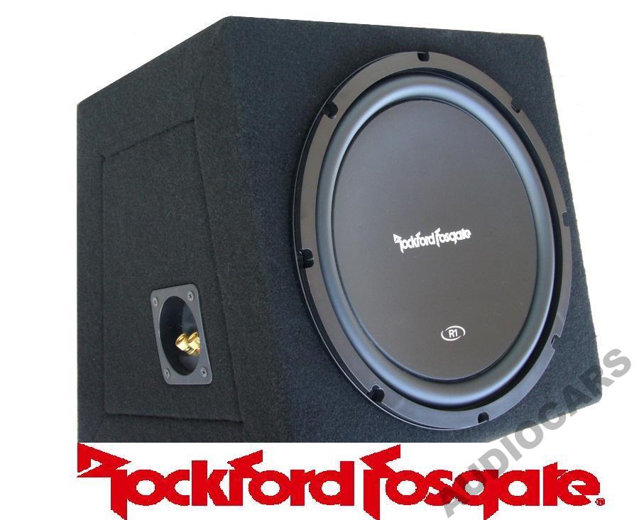

    Mam pytanie czy opłaca śię kupić tą skrzynie ROCKFORD FOSGATE PRIME R1S410 25cm będzie on grał pod MTX rt202 150 rms
    Czy się opłaca kupić ten sub??ROCKFORD FOSGATE
    Wzmacniacz
  • #2 7406730
    jarbarek
    Ten subwoofer opłaca się kupić, tylko za ile? ;) . Ten wzmacniacz niby ma taką sama moc, ale co waty RF, to nie mtx :)
  • #3 7407210
    karolen1
    Za 300 zł nowy wzmacniacz ma 150rms i skrzynia to samo. Chodzi mi o dobrą jakość dzięku

    Tez nie wiem o co w tym chodzilo bo glosnik to nie wzmak zeby RF zawyzal ten parametr :) Za 300zł z nowek nie znajdziesz w skrzyni nic lepszego

    -szybki, precyzyjny oraz miekki basik. Mimo 150RMS potrafi zatrzasnac autkiem.
