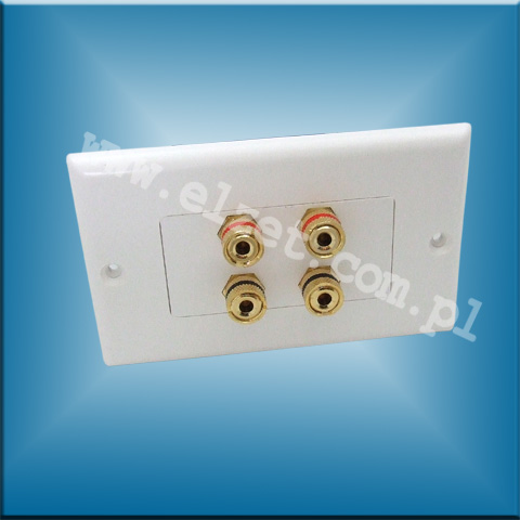

    Jaki kabel daje się w ścianie do gniazda głośnikowego widocznego na obrazku?
    Może być taki kabel, który też znajduje się na obrazku?
    Jeśli tak to trzeba go puszczać w rurkach czy nie musowo?
    Jaki kabel głośnikowy daje się w ścianie? Jaki kabel głośnikowy daje się w ścianie?
    I jeszcze jedno pytanie. Jeśli wzmacniacz jest o małej mocy i przeznaczone są do niego małe głośniczki, które podłączone są cienkim kablem i będą chciał podłączyć je do togo gniazda co będzie miał w ścianie, a w ścianie będzie gruby kabel to będzie to w czymś przeszkadzało np. pogorszenie dźwięku lub coś innego?

    ajpier
    Poziom 36  
    Czym grubszy kabel tym lepiej, a w ścianie nie musisz kłaść rurek.

    Na obrazku przedstawione jest gniazdo ścienne głośnikowe. Nie wiem na czym to gniazdo polega. Jest do tego jakaś wtyka czy coś? Czy się do tego kable wkłada i się zakręca?
    #16 7411134
    vipmatrix7
    To gniazdo to gniazdo głosnikowe ale nie na zacisko tylko na zakrętkę - wkładasz kabel i zakręczasz. Ponadto jesli masz kable głośnikowe z wtykiem bananowym na koncu to możesz je wpiąć w otwory które widać na zdjeciu

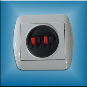

    Jakie gniazda ścienne byście wybrali
    1)Jaki kabel głośnikowy daje się w ścianie?
    2)Jaki kabel głośnikowy daje się w ścianie?
    #22 7412552
    ajpier
    Poziom 36  
    Te górne. Mniej podatne na przypadkowe zwarcia.
