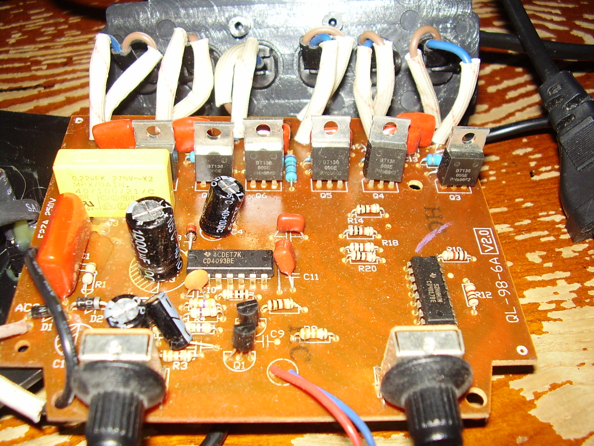

    Witam, posiadam kolorofon ECL 660N1. Muszę wymienić w nim wszystkie żarówki, typ E-27 tak jak tutaj:
    http://www.allegro.pl/item851336963_zarowka_do_kolorofonu_60w_e_27_rozne_kolory_fv.html
    Jednak na obudowie kolorofonu jest napisane żeby stosować maksymalnie 40 W żarówki. Jak myślicie mogę zastosować te 60 W.
    Wiem że przydałby się schemat elektryczny, lub chociaż zdjęcie układu, postaram się takowe zamieścić.
    Ale może miał ktoś styczność z takimi modyfikacjami,pozdrawiam.

    Zastosuj się do rady producenta. Nie dla własnego widzimisię podał maksymalną moc 40W.

    Pamiętaj że żarówki pracują w małej przestrzeni a ciepło wydzielane przez 60W są większe niż 40W.

    Zwiększenie mocy żarówek z 40 na 60 W jest spore ale nie drastyczne , mogą być kłopoty z nadmierną temperaturą . :?:
    Rozważ opcję z zastosowaniem jakiegoś wentylatorka . :D

    Najbardziej interesuje mnie to czy, układ elektroniczny nie ulegnie uszkodzeniu przy takich żarówkach ??

    Nikt wróżką nie jest , jeżeli masz schemat to go zapodaj , wtedy można będzie coś powiedzieć . :?:

    Witam, tutaj jest foto układu od tego kolorofonu, jesli jest taka potrzeba to moge sprawdzić parametry konkretnych elementów, bo nie wszystko może być widoczne na foto, pozdrawiam

    Układowi nic nie będzie. Tutaj chodzi nadmierne wydzielanie się ciepła przez żarówki.

    Żarówkami sterują triaki BT136 , spokojnie można do nich podłączyć żarówki o dużo większej mocy . :D

    Ok, dzieki za pomoc :) Jest jeszcze jeden problem, jedna żarówka w kolorofonie, (przewód do niej wychodzi z kanału zupełnie po lewej stronie, według zdjęcia dwa posty wyżej) świeci cały czas bez przerwy, choć inne w tym czasie mrugają. Co może być w tym przypadku uszkodzone ? Pozdrawiam

    Ja mam identyczne kolorofony, wstawilem wlasnie te same zarowki 60W i nic mu nie jest, jednak mam podobny problem co Ty mianowicie w moim przypadku 4 zarowki swieca swiatlem ciaglym gdy 2 pozostale w tym czasie mrugaja. Jesli rozwiazales ten problem to prosze napisz co bylo uszkodzone
