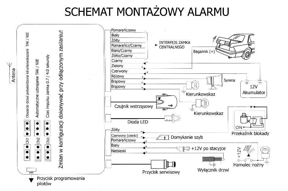

    Witam! Mam prośbę o sprawdzenie co do poprawności podłączenia alarmu lion rtx as1 do centralnego zamka elektrycznego, oto alarm:
    AlarmLION RTXas1 prośba o sprawdzenie poprawnośći instalacji

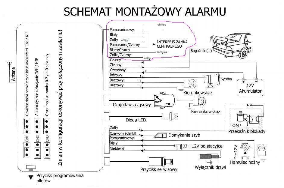

    Mam centralny zamek elektryczny sterowany dwoma masami, alarm skonfigurowałem w ten sposób:
    Chodzi mi tylko o poprawność interfejsu cenrtralnego zamka, i tak:
    1. pomarańczowy złączyłem z pomarańczowo/czarnym
    2. biały podłączyłem do centralki otwieranie
    3. żółty pozostał wolny zaizolowany
    4. biało/czarny podłączyłem do centralki zamykanie
    5. żółto czarny pozostał wolny zaizolowany
    Samochód po uzbrojeniu i rozbrojeniu otwarciu drzwi i ich zamknięciu po kilku chwilach przypomni o nieuzbrojonym alarmie, po paru sekundach po tym sam się uzbroi (także może być lipa jak zostawię kluczyki w środku auta). Nie wiem czy to jest kwestia konfiguracyjna czy błąd w instalacji. I jeszcze jedna kwestia po podłączeniu alarmu do centrali przestał działać siłownik master, to znaczy zachowuje się teraz jak slave. Sprawdzałem kable no i niby wszystko jest ok, czy mogłoby spalić się w nim sterowanie?
  • #2 7407104
    Błażej
    Interfejs zamka centralnego powinien być jeszcze dodatkowo opisany. Przy sterowaniu masami zasada jest prosta - NO do masy, COM do centralnego zamka, NC można wyciąć.
  • #3 7412561
    Marcineek07
    Interfejs zamka wygląda tak, od siłownika master wychodzi pięć kabelków:
    1. Zielony
    2. Niebieski
    3. Czarny cienki
    4. Brązowy
    5. Biały
    Natomiast do 3 pozostałych slavów dochodzą tylko dwa kabelki:
    1. Zielony
    2. Niebieski
    Centrala:
    Wejscia:
    1. Czarny gruby - masa
    2. Czerwony - +12v
    3. Biały - sterowanie z alarmu (zamyka)
    4. Brązowy - sterowanie z alarmu (otwiera)
    Wyścia:
    5. Zielony - do wszystkich siłowników
    6. Niebieski - do wszystkich siłowników
    7. Czarny cienki - tylko sił. master
    8. Biały - tylko sił. master
    9. Brązowy - tylko sił. master
    A co z tym automatycznym uzbrajaniem się alarmu?
