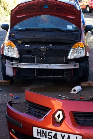

    mtb113
    Witam, właśnie jestem po wymianie żarówek H7(krótkie)i H1(długie)w Modusie rocznik 2005-strona pasażera.Zrobiłem to osobiście bez demontażu zderzaka-powiem tak sztuka trudna i pracochłonna ale wbrew opinii co niektórych-możliwa do wykonania.
    Dla zainteresowanych poszczególne kroki które mogą ułatwić odważnym ww.wymianę żarówek.
    1.Przede wszystkim na początku demontaż plastikowych osłon komory silnika (te przy podszybiu-klucz torx (pierwsza osłona), oraz 10 (druga) to zdecydowanie ułatwia dojście do żarówek
    2.Jeżeli chcemy wymienić żarówkę świateł długich H1-jest to najmniejszy problem, mianowicie ona znajduje się w górnej części reflektora więc dostęp jest zdecydowanie łatwy. Należy najpierw zdemontować żarówkę kierunkowskazu poprzez obrócenie oprawy o jakieś 30 stopni i wysunięcie jej.Teraz dostęp jest o wiele lepszy.Żarówka H1 zakryta jest okrągłą zaślepką należy ją zdjąć-odkręcając w lewo o jakieś 30 st a następnie wysunąć.W tym momencie widoczna jest już sama żarówka-należy zdjąć zaczep w postaci druta a następnie wysunąć żarówkę z oprawy, odłączyć przewody i wymienić ją. Następnie w odwrotnej kolejności postępujemy składając poszczególne elementy.
    3.Żarówka H7 to już zdecydowanie trudniejsze wyzwanie, aby się dostać do niej najlepiej postąpić tak jak wyżej czyli zdjąć plastikowe osłony komory silnika oraz, żarówkę kierunkowskazu a także samą zaślepkę świateł długich, następnie w sposób analogiczny, jak wyżej zdejmujemy większą zaślepkę żarówki H7 jest ona poniżej.Żarówka oczywiście zamocowana jest za pomocą zaczepów-należy je odpiąć (w tym przypadku są to dwa zaczepy-prawy i lewy).Odpinamy żarówkę z przewodów i wymieniamy na nową. Składamy w kolejności odwrotnej czyli podpięcie przewodów, montaż żarówki w oprawie reflektora, zapięcie zaczepu, zakręcenie zaślepki dużej-od H7, zakręcenie zaślepki górnej od H1 montaż żarówki kierunkowskazu, montaż osłon.
    Najwięcej problemu sprawiły mi:zapięcie żarówki H7 zaczepem-ponieważ praktycznie robi się to na ślepo oraz montaż dolnej zaślepki właśnie tej żarówki.
    Robiłem to po raz pierwszy więc zajęło mi to sporo czasu a i było trochę kombinacji, niemniej jednak myślę ze przy następnym razie pójdzie zdecydowanie szybciej.Zaznaczam że ww. opis dotyczy tylko i wyłącznie strony pasażera wydaje mi się że strona kierowcy jest trudniejsza do zrobienia. Jestem z Krakowa osobom które mają problem z tymi żarówkami w Modusie ze strony pasażera-jestem w stanie pomóc-na pewno będzie taniej niż w serwisie a i obejdzie się bez demontażu zderzaka.
    Podsyłam kilka przydatnych fotek z wymiany-jakość niezbyt dobra ale zawsze coś.
    https://obrazki.elektroda.pl/76_1284389614.jpg
    https://obrazki.elektroda.pl/19_1284389614.jpg
    https://obrazki.elektroda.pl/10_1284389614.jpg
    https://obrazki.elektroda.pl/2_1284389614.jpg
    https://obrazki.elektroda.pl/41_1284389614.jpg
    https://obrazki.elektroda.pl/61_1284389667.jpg
    https://obrazki.elektroda.pl/62_1284389667.jpg

    milejow
    jamrjan napisał:
    z pomocą lusterka odkręcić śrubkę mocującą żarówkę.
    Tej śrubki akurat nie trzeba odkręcać, to jest element, w który zaskakuje zabezpieczenie/blokada uchwytu żarówki H7, uchwyt wystarczy przekręcić w lewo i wyjmujemy żarówkę
  • #20 11072799
    jamrjan
    O tym zatrzasku to można się przekonać tylko przy wymontowanej lampie. Jak lampa jest w aucie, to w żaden sposób nie można się tego domyślić. Czy możesz wrzucić zdjęcie jak to wygląda w czasie blokady i po przekręceniu. Ta blaszka ma dwa nacięcia i nie mogłem jej przekręcić - tylko wykręcenie pomogło.
