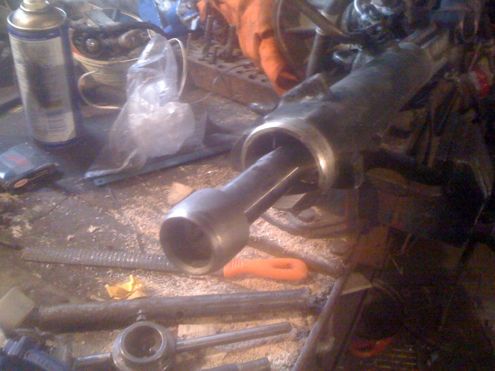

    Witam . Mam problem z maglownicą od forda mondeo mk3 TDCI . Podczas wypadku wyrwał się jeden drążek z maglownicy po prawej stronie. Jak wyjąć z maglownicy angielskiej i przełożyć do maglownicy europejskiej ten drążek kierowniczy. może już ktoś to kiedyś robił. Proszę o jak najszybsza pomoc!!!

    Tak wygląda moja maglownica .

    trans-serwis
    Odkręcić i przykręcić.
  • #3 7408695
    kucyyk
    Tego siĘ nie odkręca ani nie przykręca JAK BY TAK BYŁO TO BYM TAK NIE PISAŁ TEGO TEMATU

    Bo wymienia się kpl maglownicę , wymienne tylko końcówki
  • #5 7409200
    trans-serwis
    Kolego Michu10 wymienia się drążek kierowniczy i końcówkę drążka kierowniczego. Doostępne są drążki i końcówki.

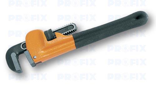

    Odkręca i przykręca. Jak nie potrafisz odkręcić to jedź do warsztatu to Ci odkręcą.
    Zaopatrz się w klucz ze zdjęcia i żaden drążek nie będzie Ci straszny :)
    Jak zdemontować i założyc drążek od maglownicy w ford mondeo
    jak będziesz przykręcał nowy to na klej do śrub. Moment dokręcenia to 110 Nm, ale to będziesz dokręcał na czucie bo kluczem dynamometrycznym nie podejdziesz.

    kucyyk
    Kolego trans-serwis chodzi mi o wymianę całego drążka kierowniczego a nie końcówki drążka . Na zdjęciu jest maglownica bez tego drążka i powiedz jak zdemontować ze starej maglownicy i włożyć do nowej tej co jest na zdjęciu
  • #8 7409607
    trans-serwis
    Czytałeś mój post? Bo już nie rozumiem co chcesz przełożyć drążek kierowniczy po którym w twojej przekładni została tylko część "jabłka", czy listwę. Jeżeli drążek to napisałem już wszystko co trzeba zrobić, a jeżeli listwę to taka wymiana nie jest możliwa.
  • #9 7409651
    kucyyk
    Już teraz mój problem został rozwiązany w mojej maglownicy został tylko tak jak ty piszesz tak zwane jabłko myślałem że to jest zgrzewane albo prasą wciśnięte. Dziękuje wam wszystkim za pomoc i za wszystkie problemy .
