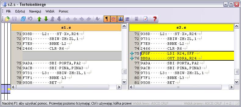

    Teraz prośba i pytanie do znawców asemblera o sprawdzenie i wykazanie różnicy.
    Pierwszy przykład celowo bez config porta = output.

    Jeśli możesz porównaj jeszcze obydwa listingi, w jednym celowo nie było deklaracji :
    Config PortA=Output
  • #5 7410638
    Freddy
    Wzrokowo to ja też widzę różnice.
    Chodzi o to aby pokazać jakie skutki ma coś takiego.
    #6 7410660
    BoskiDialer
    Poziom 34  
    wpisanie 0xFF (=$FF) do DDRA ustawia wszystkie piny portu A jako wyjścia. Pierwsza linijka wczytuje do r24 wartość $FF, druga zapisuje wartość r24 do DDRA.
  • #7 7410724
    Freddy
    OK, dzięki
    000048  9ADA       SBI PORTA,PA2
    000049  9ACB       SBI PINA,PINA3
    a powyższe różnice wiadome.

    Używać PortA oraz PinA możesz zawsze, po prostu zawierają one wartości o różnym znaczeniu - pin może być wejściem/pullup, wtedy ddr=0, port=1, ale odczyt pin może zwrócić 0 jeśli pin jest ściągany do masy - i jako takie traktowanie ich zamiennie zawsze jest błędem. Jak widać po kodzie, kompilator nie śledzi tego czy pin jest wejściem czy wyjściem a więc użycie Portx zamiast Pinx lub odwrotnie nie jest poprawne:
    - chcąc pobrać stan wejść powinno się użyć PinX: użycie PortX będzie wyglądać tak, jak by piny nie zmieniały wartości;
    - chcąc np zmienić stan wyjścia na ustaloną wartość powinno się modyfikować wartość w PortX: użycie PinX nic nie da lub spowoduje wyzerowanie pozostałych bitów w portx (lub inne anomalie). W szczególności pobrana wartość powinna pochodzić z PortX - w przeciwnym przypadku jeśli inny pin był by wejściem z pullup ale był by tam stan niski, to w pinx pojawiło by się zero, które przepisane do portx wyłączyło by pullup.
    - chcąc pobrać stan wyjść większej różnicy nie ma pomiędzy odczytem z PortX a PinX, mimo wszystko powinno się odczytać z PortX. Jeśli stopień wyjściowy jest uszkodzony, to pomimo że pin był by wyjściem mogła by być różnica pomiędzy PortX a PinX. Dodatkowo jeśli uC posiada synchronizator dla każdego pinu, to wpisanie wartości do PortX po czym natychmiastowe odczytanie wartości z PinX nie zwróci tej samej wartości tylko dopiero w następnym cyklu.
    Ogólnie prosty podział: ddr oraz port do konfiguracji pinu oraz sterowania wyjściami (odczyt zawsze zwraca to co wpisano), pinx do odczytu wejść.

    Ja rozumie zasady i się ich trzymam,. chodziło mi tylko o empiryczne sprawdzenie tego w plikach asm, a że nie znam asemblera, więc Was poprosiłem o pomoc.
    Może warto zamieścić te zasady jako "przyklejone"

    Empirycznie mówiąc, kod w asm będzie różny dla pobierania z porta.2 a pobierania z pina.2. W twoim kodzie widać to na poniższych fragmentach:
    // wczytanie adresu rejestru PORTA do wskaźnika X
    000048 E3AB LDI XL,$3B
    000049 E0B0 LDI XH,$00
    // wczytanie adresu rejesru PINA do wskaźnika X
    000051 E3A9 LDI XL,$39
    000052 E0B0 LDI XH,$00
    Przy ustawianiu było o tyle łatwiej Tobie zauważyć różnicę, że pojawiło się PORTA i PINA zamiast ich adresu (przy czym tam adresy były by trochę inne co wynika z użycia sbi)
