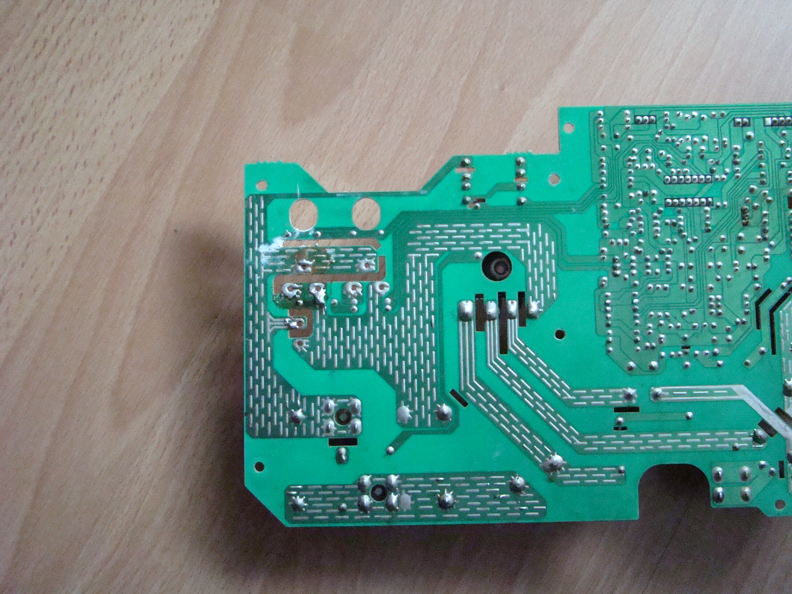

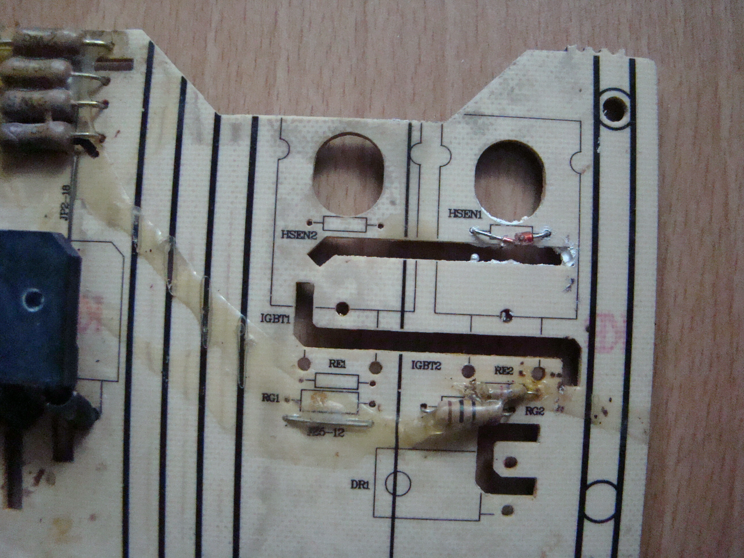

    Uległa uszkodzeniu płyta indukcyjna firmy "Zepter" uszkodzeniu uległ tranzystor IGBT IHW20N120R2 zwarcie na końcówkach pomiarowych oraz przy demontażu wymienionego tranzystora uległ uszkodzeniu element w kształcie diody "1n4148" o oznaczeniu na płycie
    jako "HSEN1".
    Pozdrowienia
    Może kolega dopisać coś więcej. Potrzebuje kolega rady czy jest to zdiagnozowana usterka?
    <mrhari>
    Dodaje zdjęcia:
    https://obrazki.elektroda.pl/52_1261299521.jpg
    https://obrazki.elektroda.pl/100_1261299521.jpg
    Płyta indukcyjna firmy Zepter uszkodzona Płyta indukcyjna firmy Zepter uszkodzona

    Uszkodzony tranzystor to IGBT o oznaczeniu na obudowie H20R1202 czy w zastępstwie mogę dać dwa inne tranzystory IGBT O o znaczeniu 20N60C3 na płycie jest miejsce na drugi tranzystor tylko nie wiem jak z wysterowaniem.

    XAX
    Kolego przecież sam zdiagnozowałeś usterkę.
    Trzeba zdobyć tranzystory i wymienić i zobaczyć czy będzie działać.
    Nie wiem jak jest tam rozwiązanie sterowa nianie ale czasem trzeba też i wymienić transoptory w układzie sterowania (powinny być w okolicach tranzystorów mocy)
    Życzę powodzenia w zdobywaniu tranzystorów bo są dość nietypowe i trudno osiągalne.
  • #5 7458999
    domator
    Piszesz o transoptorach, w otoczeniu tego tranzystora występują jedynie oporniki i nieznany mi element w obudowie szklanej czy brak tego elementu nie spowoduje jakich komplikacji.
