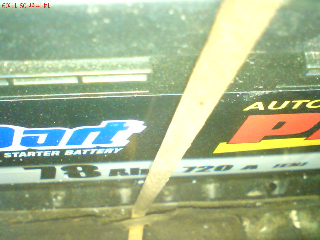

    Akumulator ma dopiero rok, jak jest wyłączony to ma 12.66 a po odpaleniu na wolnych obrotach ma 14.10. Dane to 78Ah 120A. A samochód to Nissan Sunny 2.0D.
  • #13 7412888
    cuba1313
    78Ah 120A ? Coś chyba pomieszałeś. Tym prądem, który podajesz- 120A raczej Diesla byś nie odpalił. Przy 78Ah raczej 500 - 600A.
  • #14 7412908
    lichus690jp
    Przygasanie radia i niektórych kontrolek.
    Przepraszam za pomyłkę, raczej 720 tam pisze.
