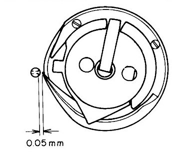

    Prosze o pomoc w ustawieniu igły w tej maszynie. Maszyna szyje całkiem nieźle ale co jakis czas przepuszcza ścieg szczególnie na dłuższym sciegu. Posiada chwytacz roracyjny umiejscowiony za igłą z tyłu. Chwytacz porusza sie w prawą(jak zegarek) stronę.Jak ustawic igłę w stosunku do rożka chwytacza tzn jak wysoko i jak daleko od chwytacza. Czy to sie przesuwa w poziomie chwytacz czy igłę? Dodam że mam w domu sporo nowszych i starszych igieł okragłych i półpłaskich i kazda z nich jest innej długosci i ma oczko umiejscowione dalej lub blizej czubka. Co włożę nowa igłę to juz oczko jest inaczej w stosunku do chwytacza. Mało tego niektóre igły maja taki długi odstep czubka od oczka że jak chce ja ustawic odpowiednio nisko to uderza w płytkę na dnie obudowy chwytacza. Jakich igieł włąsciwie powinienem do tej maszyny używać? Włąsciwie to szyje moja żonka a ja tylko ustawiam maszyne no i mam niezły pasztet na swięta bo trzeba firanki nowe poszyć :!:
    Acha najbliżej od czubka do oczka posiada igła z okragłą kolbą Schmetz- ale mam taka tylko jedną a inne to półpłaskie jakies niewiadomojakie.
    Uprzejmie prosze o poradę w jaki sposób to ustawić- szczególnie tą minimalną szczelinę do chwytacza.
    Pozdrawiam juz światecznie.

    W domowych maszynach zazwyczaj stosuje się igły półpłaskie system 705H,takiej samej długości są igły do maszyn przemysłowych o kolbach okrągłych DPx5 (135x5).
    I tej długości się trzymaj.
    Odległość ostrza chwytacza od igły teoret.0,05-0,2mm.
    W niektórych maszynach końcówka igielnicy jest uniwersalna czyli do igieł z kolbą półpłaską jak i okrągłą. Sprawdż jak to się ma w twoim przypadku czy igła z kolbą okrągłą zbyt nie odsuwa się od ostrza chwytacza bo to może być przyczyną przepuszczania ściegu.

    Zamówiłem 287 WH-738- taką igłę Schmetz to z kolbą okragłą; kilka sztuk. Poza tym zamówiłem igły Schmetz półpłaskie typu 130/705H i zobaczymy jak przyjada do domu. Czy te symbole igieł to sa odpowiednie? Dlaczego w mojej starej kolekcji igieł półpłaskich kazda ma inna długość? Końcówka igielnicy ma prostokątny podłuzny rowek i mieści sie tam i półpłaska i okragła. Co do odległości od chwytacza to ma tam byc cos ok 0.05 mm? toz to prawie zero? Tutaj kazda pomyłka to klapa.
    Proszę powiedz czym sie tą odległość reguluje - czy dosuwa/odsuwa igielnicę czy chwytacz? Przyznam że np odsuniecie igielnicy to niełatwa sprawa. W dawnym łuczniku to była jedna śruba na klucz 10 i było proste. Tutaj igielnica jest zamocowana razem ze stopka w kawałku odlewu alu.

    Zamówiłeś b.dobrej jakości igły tylko trzeba było jeszcze zwrócić uwagę na grubość igły przykład:70,90,100
    Jeżeli chodzi o dosunięcie igły do ostrza chwytacza to w wypadku gdy chciałbyś to zrobić igielnicą to ogranicza tę możliwość płytka ściegowa.
    Chwytacz powinien mieć regulację mimośrodową, która umożliwia ten manewr,a to ze względu na używanie różnych grubości igieł.

    Dziękuje za informacje i zainteresowanie tematem. Co do grubosci igieł to wziąłem to pod uwage i zamówiłem w kilku -od 70-100 i to mnie właśnie martwi ze przy takiej precyzji rzedu 0,05 mm kazda inaczej bedzie w stosunku do chwytacza. Znalazłem wiadomość że sa takie rewolucyjne igły Link które nie wymagaja regulacji, no ale to juz inny poziom zainteresowań. Nie wiem czy warto takie kupować.
    Zaraz przejrze maszynę czy ma taki mimośród na mechanizmie chwytacza.
    Prosze napisz jeszcze jak wysoko w takich maszynach powinien róg chwytacza byc nad oczkiem igły czy 2 mm jak w wahadłowych czy inaczej?
    czy tak bedzie odpowiednio?

    2-2,4mm to znowu teoretyczna norma. Norma praktyczna z tym jest różnie :D
