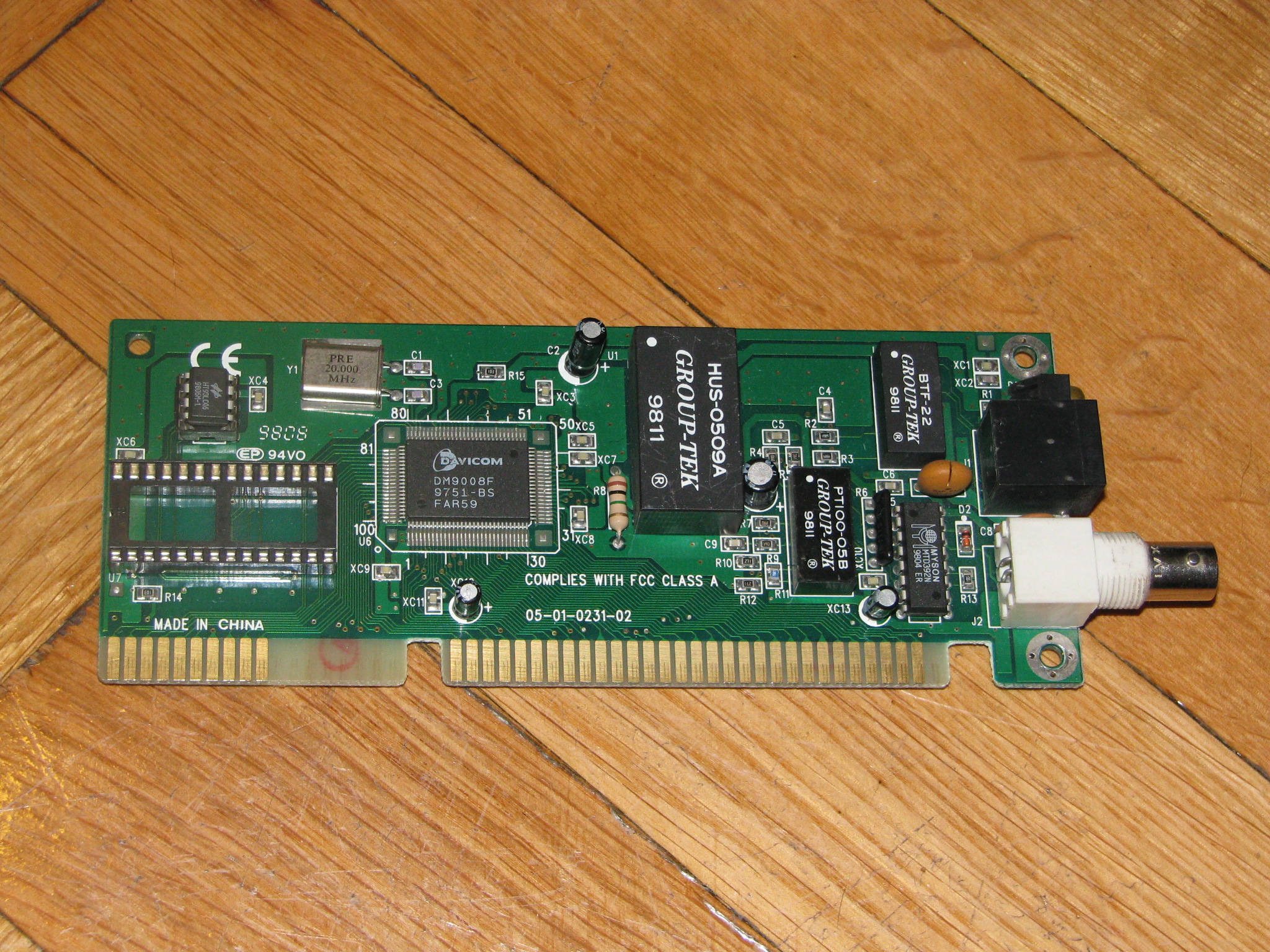

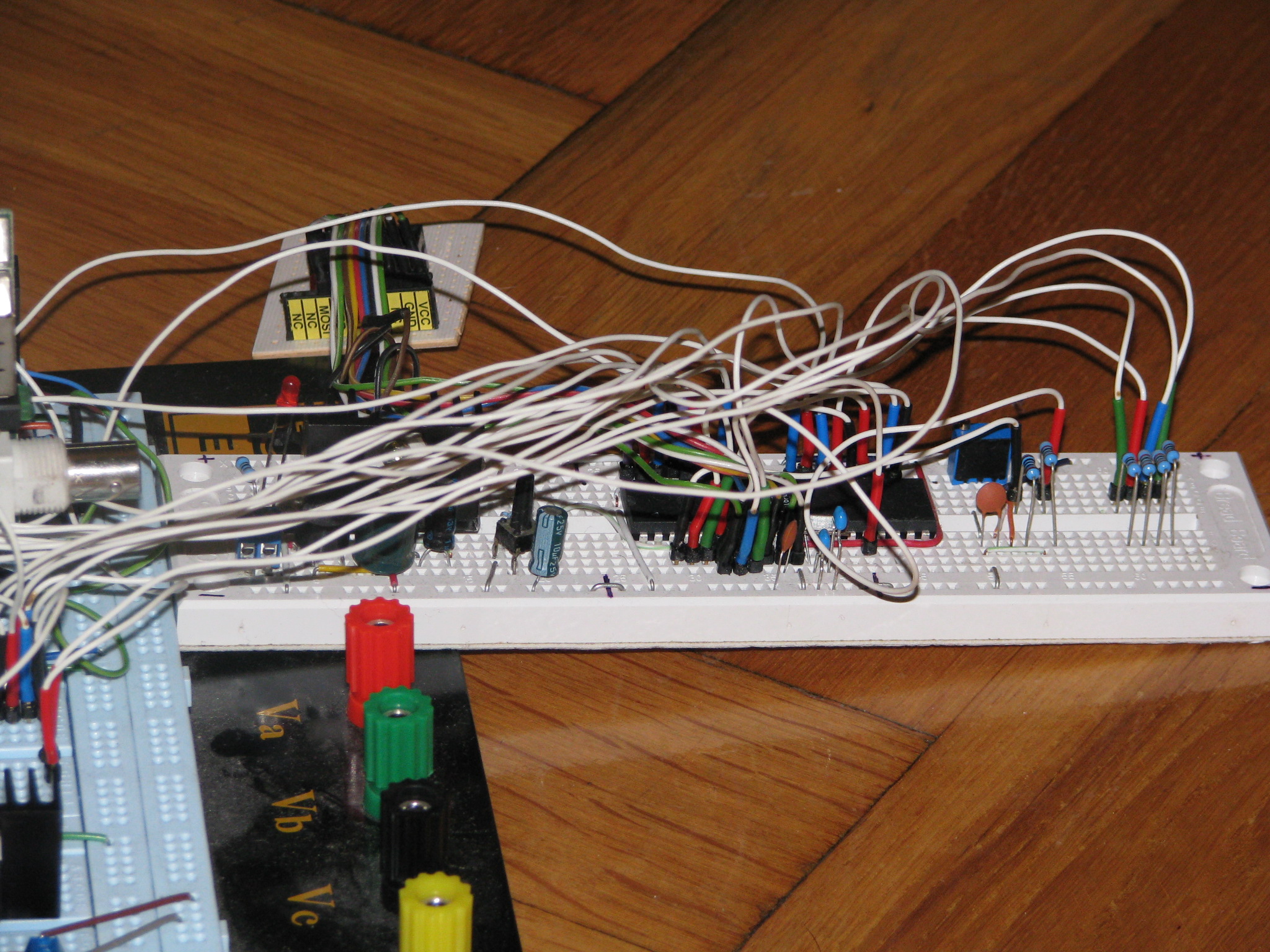

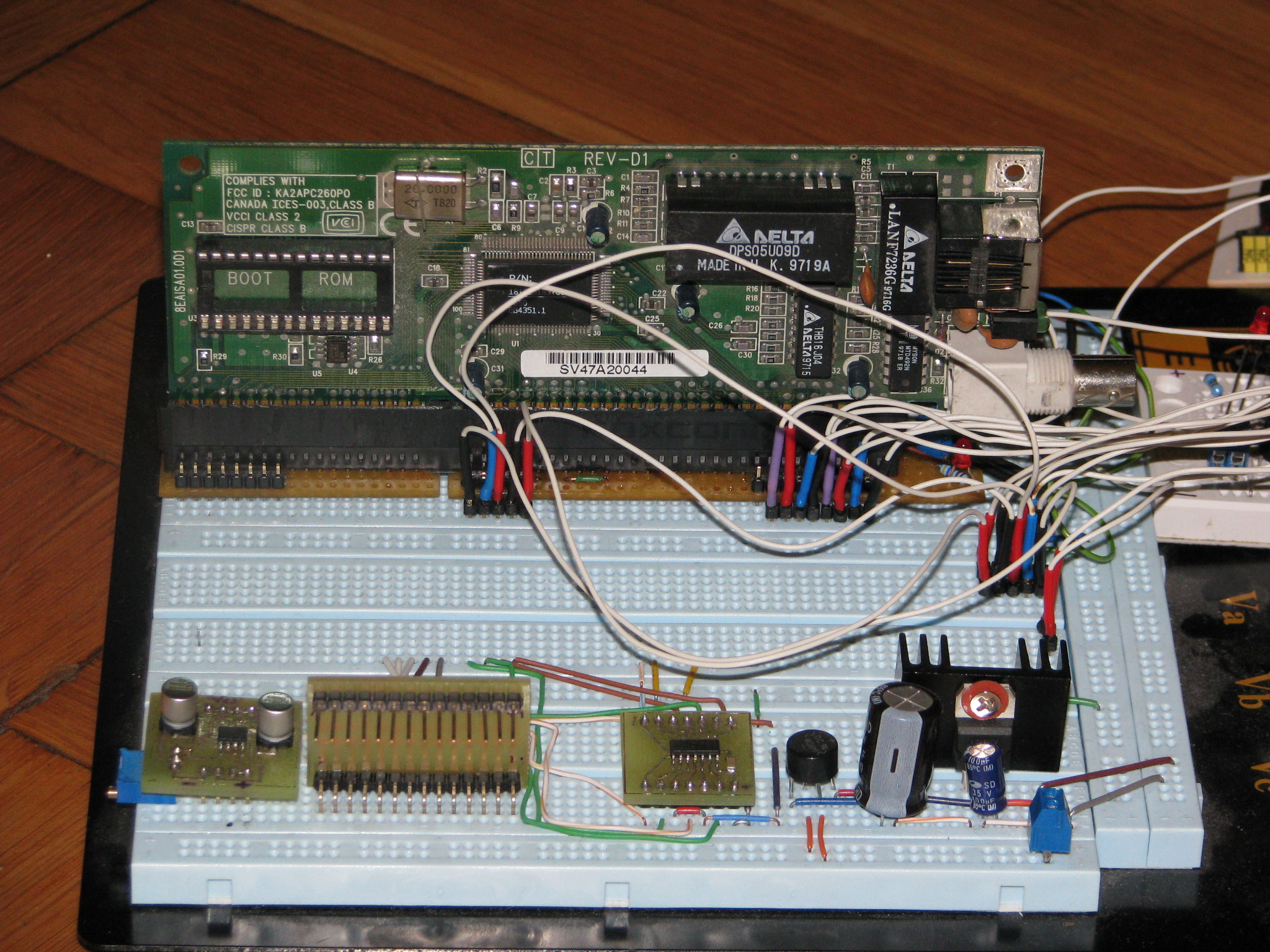

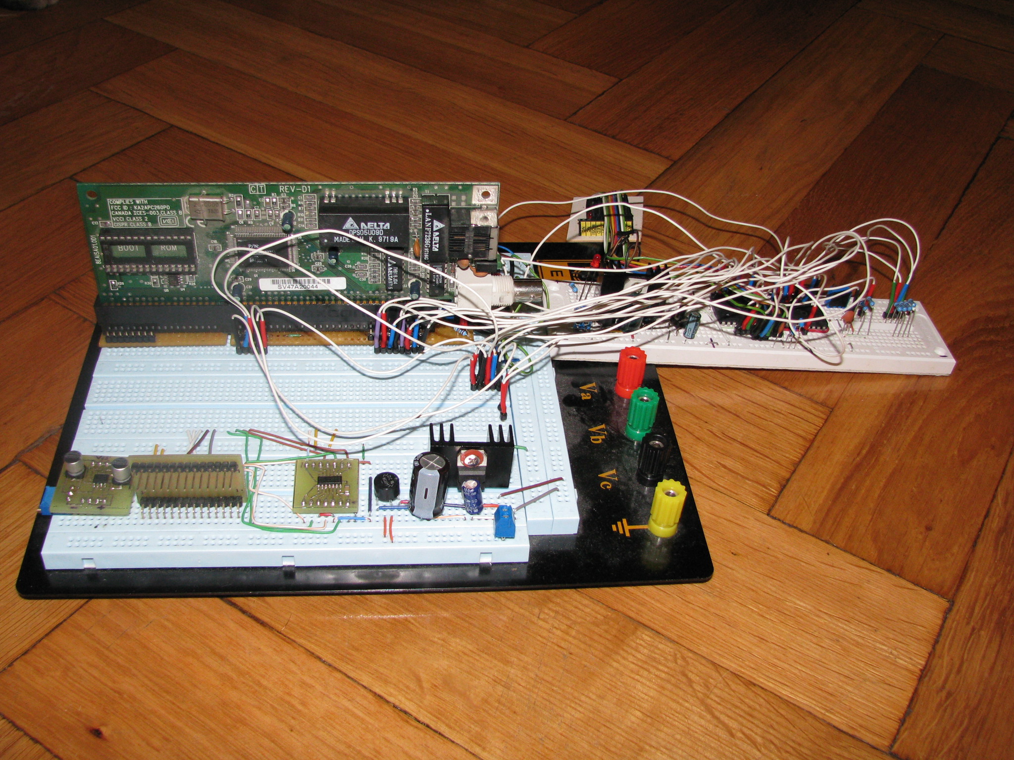

    Też zaczynam zabawę z Ethernetem. Tyle ze postanowiłem że nie będę wydawał niepotrzebnie pieniędzy. Więc kupiłem sobie na allegro starą kartę sieciową ze złączem typu ISA i kontrolerem sieci RTL8019A. za całe 5,0 PLN do tego płyta uruchomieniowa z mikrokontrolerem.
    A tutaj link do bardzo pomocnego dokumentu Link
    A gdybyś się jednak uparł kupować gotowca to może coś takiego Link

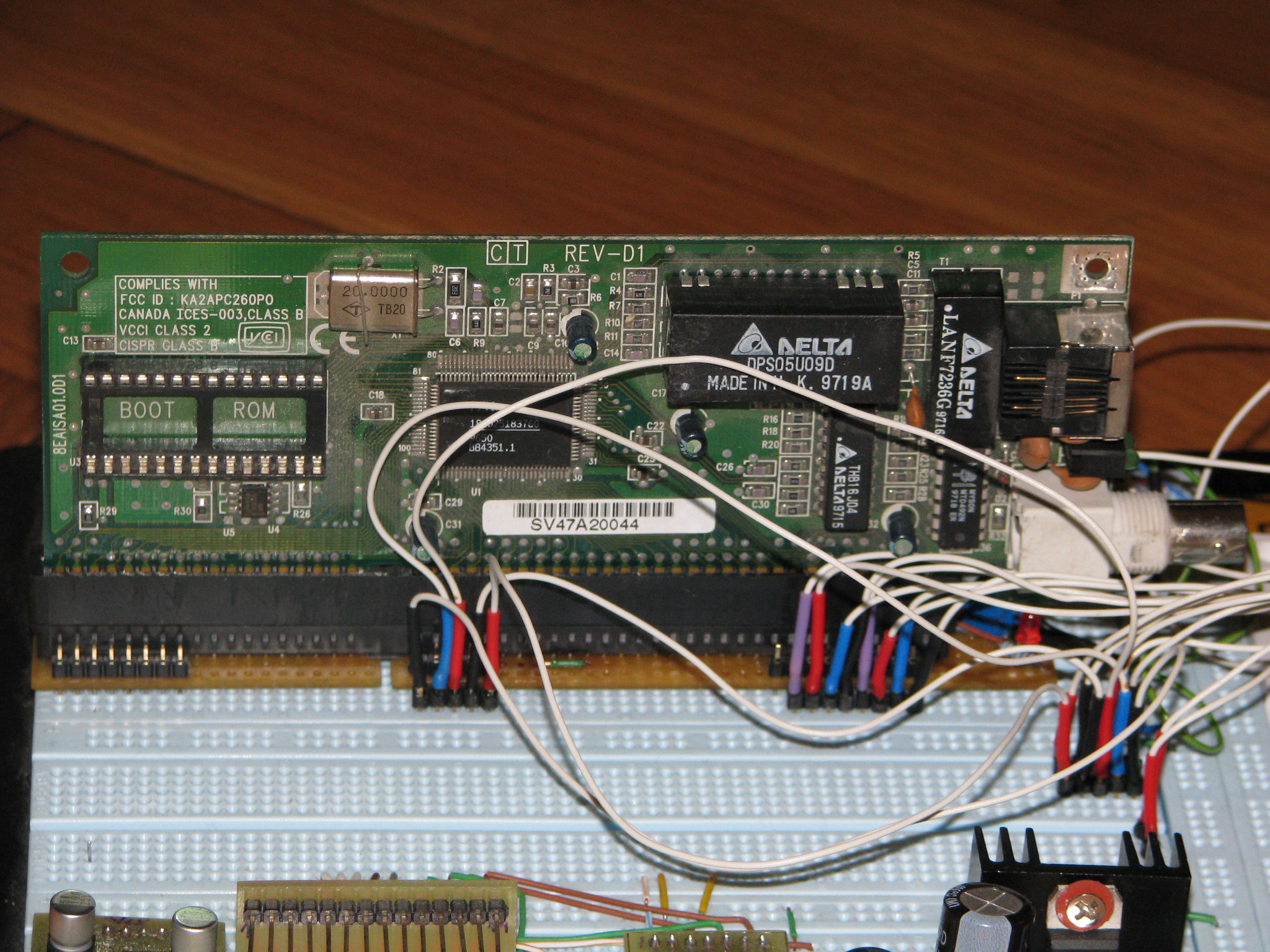

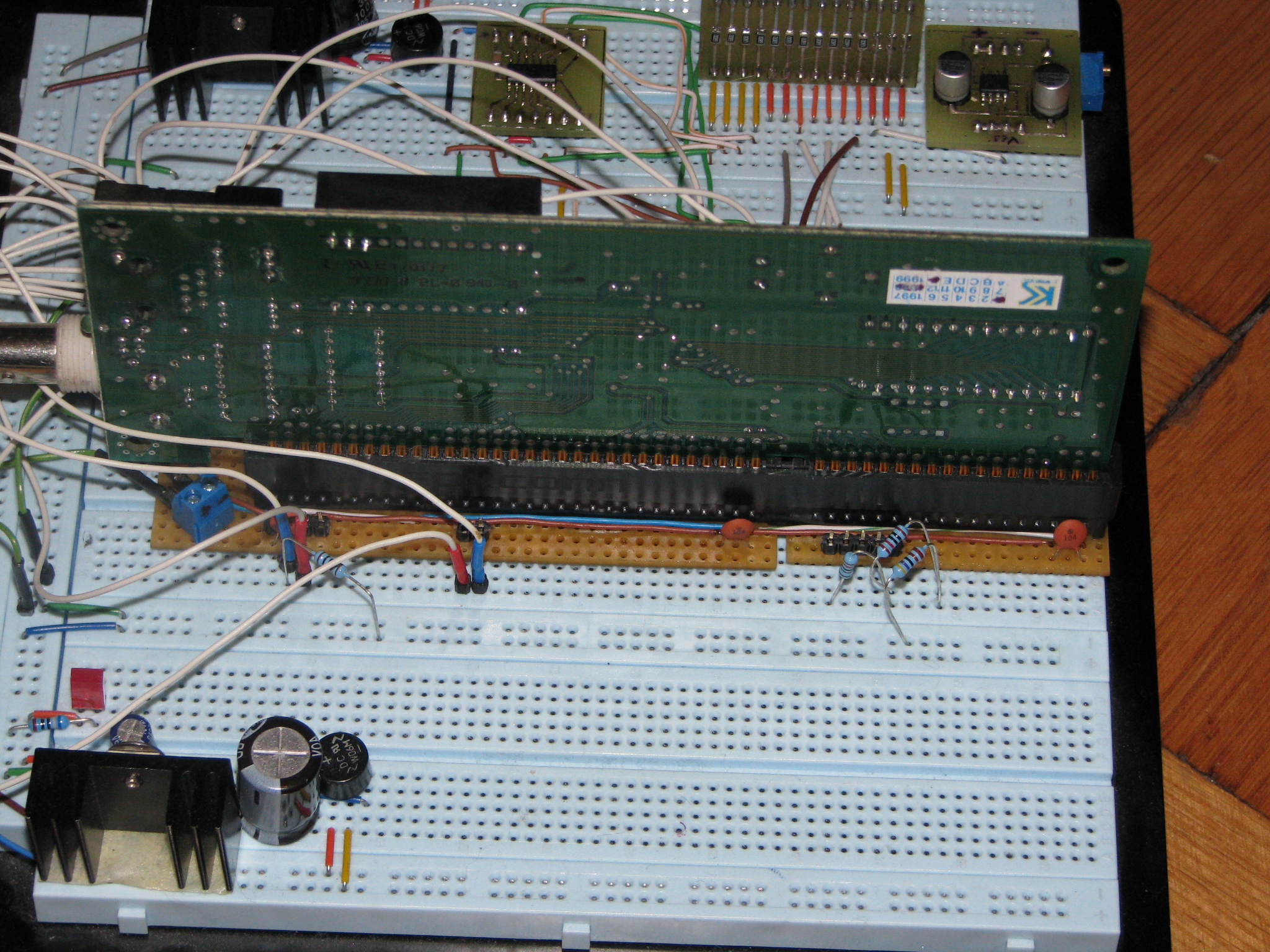

    Sylwunia35 :arrow: Jeśli chodzi o to do czego chcę wykorzystać kartę sieciową ze sterownikiem RTL8019A to mam zamiar na jej bazie wykonać mini serwer na którym będzie zamieszczona strona www pokazująca wyniki pomiarów temperatury i ciśnienia atmosferycznego. Tego typu projektów w sieci jest dość sporo.
    Jeśli chodzi o część sprzętową. To jak na razie wykonałem układ łączący kartę sieciową oraz Atmegę32.
    Poza tym napisałem kawałek kodu który ma za zadanie wstępnie skonfigurować kontroler sieci.
    W obecnej chwili staram się przegryźć przez implementację protokołu TCP/IP.
    Niestety ze względu na ograniczenia czasowe idzie mi to dość opornie. Liczę na to że po sylwestrze będę miał pierwsze wyniki.

    Tak jak pisałem wyżej. Najpierw trzeba wstępnie skonfigurować w/w kartę a co za tym idzie skonfigurować właśnie kontroler RTL8019A. Jeśli chcesz dokładnie wiedzieć co i w jakiej kolejności trzeba zrobić wszystko masz opisane w dokumencie do którego dałem link kilka postów wyżej. Masz tam zarówno konfigurację i implementację całego protokołu TCP/IP opisy poszczególnych nagłówków i tak dalej. Warto się z nim zapoznać. Nie wiem w czym piszesz program do Atmegi ale ja piszę w C i dla mnie jest on idealny.

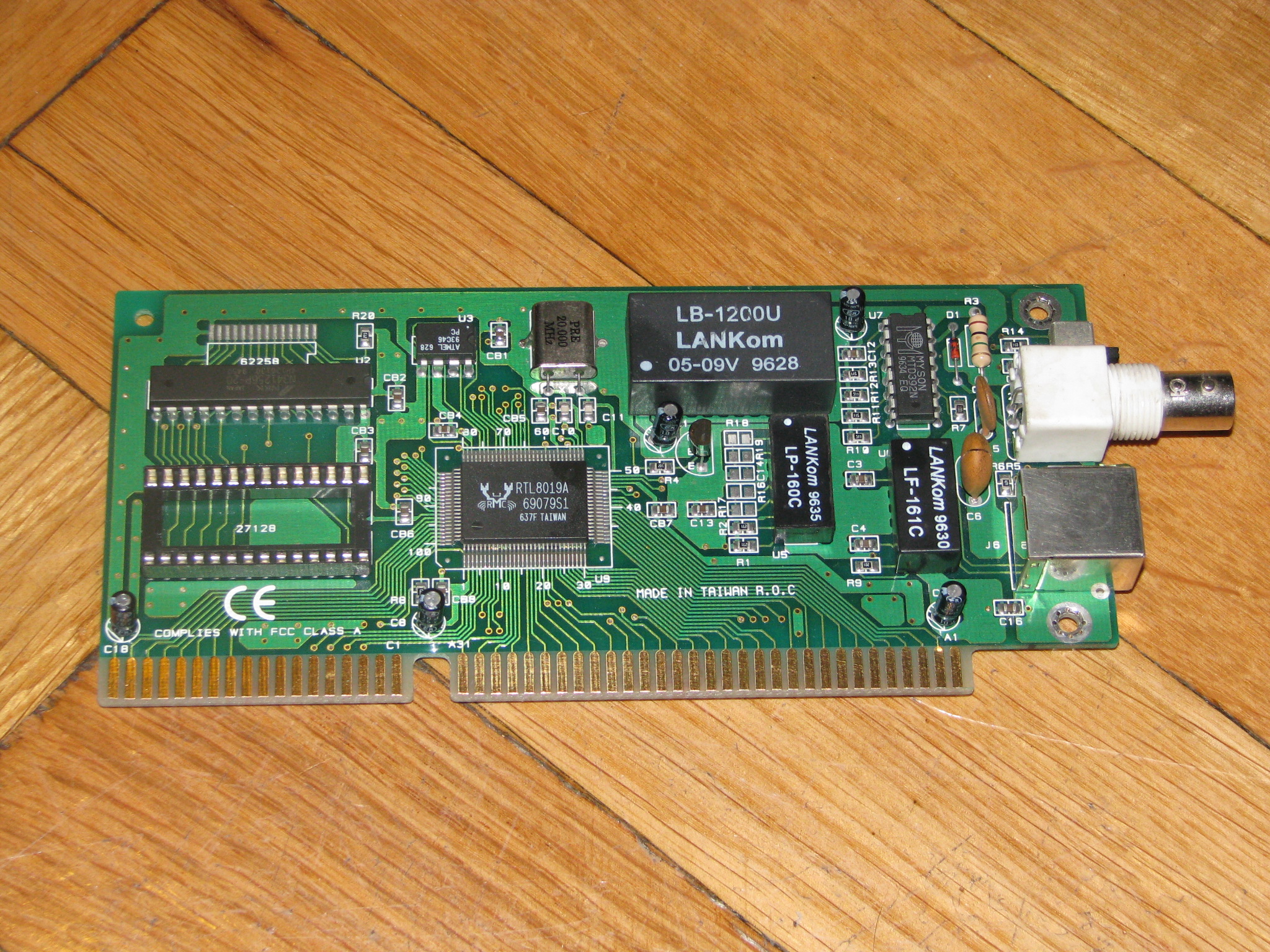

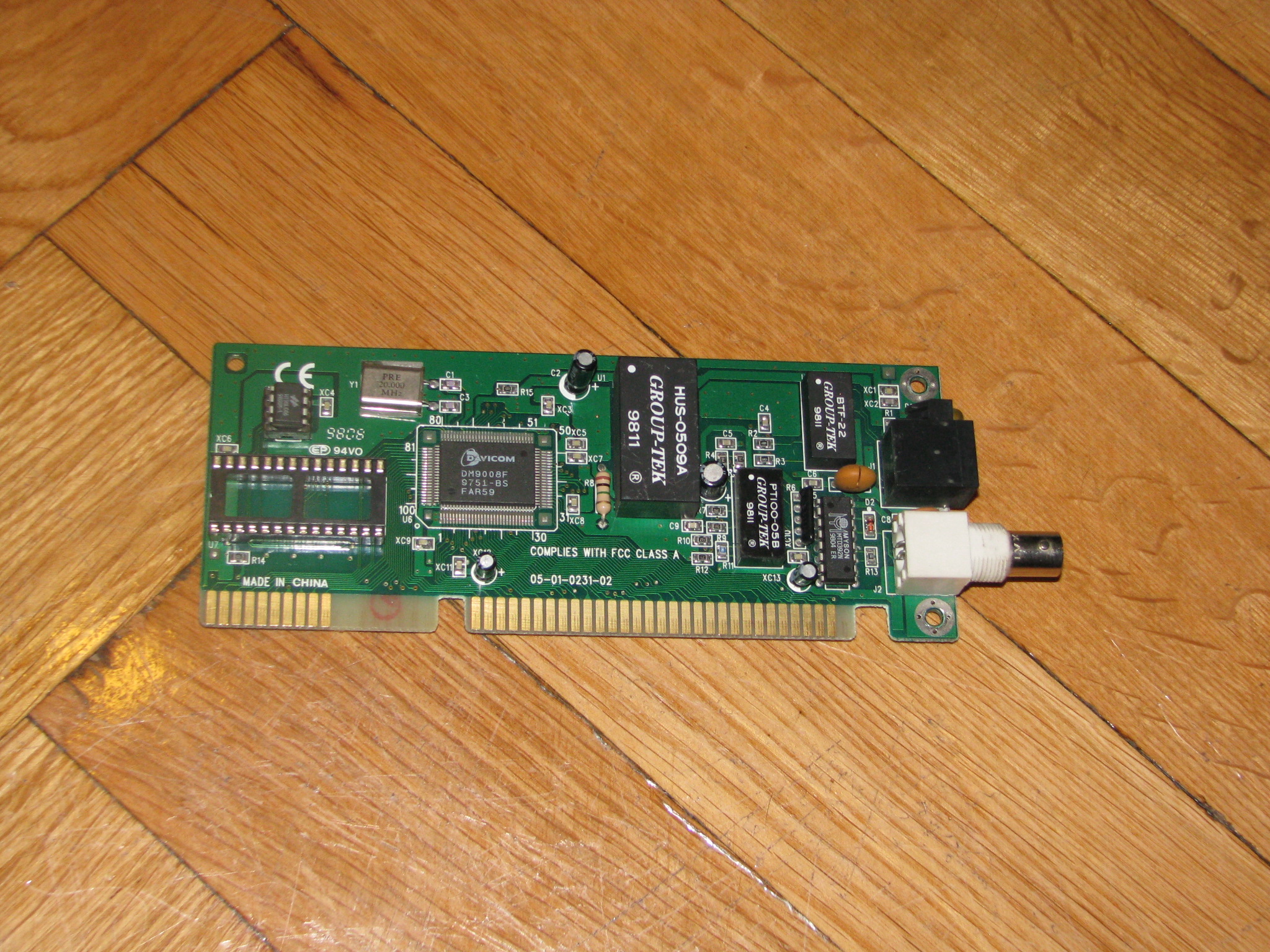

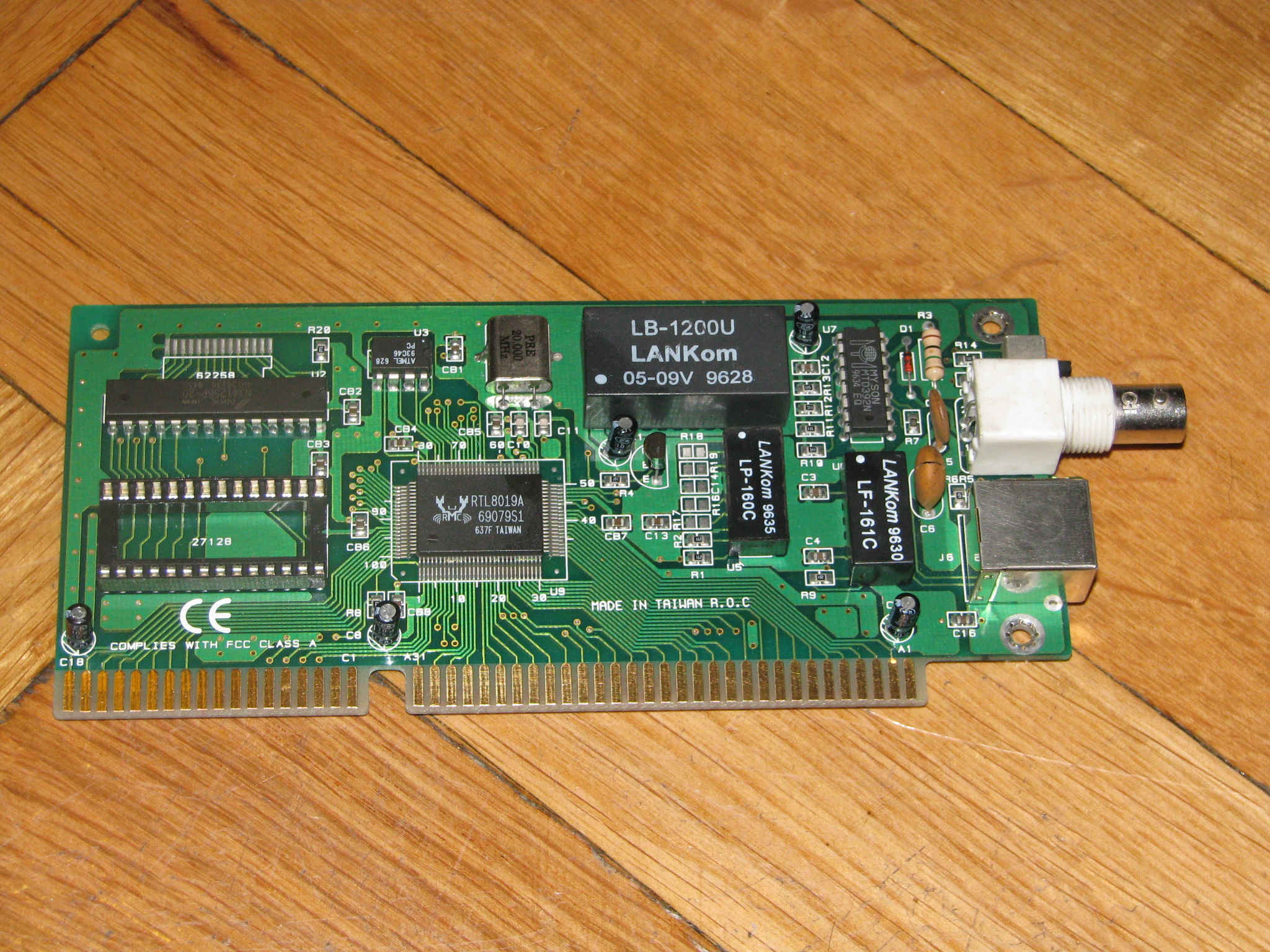

    Poniżej kilka zdjęć mojego mikro serwera :)
    [Bascom] Ethernet i Atmega162 - projekt [Bascom] Ethernet i Atmega162 - projekt [Bascom] Ethernet i Atmega162 - projekt [Bascom] Ethernet i Atmega162 - projekt [Bascom] Ethernet i Atmega162 - projekt
    Pozdrawiam i Wesołych Świąt i Szczęśliwego Nowego Roku :)
