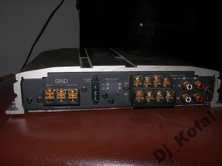

    Mam wzmacniacz keenwod kc 648 4x35W i radio sony xplod 4x50W. Chcę podlaczyc dwa tylne głosniki w aucie na desce i tube. Ewentualnie gdyby sie nie dało to sama tube. Jasne jest to ze wyjscie wzmacnaicza na glosniki a wejscie wzmac na radio ale pod ktore piny podpiac?

    Nire rozumiem twojego problemu :) Masz z tylu wyjscie RCA a latwiej to jest chinch , biala i czerwona koncowka :) Mam nadzieje ze zakumales :)
    Podlaczasz w to miejsce w radiu kabel rca i prowadzisz do identycznego wejscia we wzmaku , i sygnal masz z glowy , pozniej ciagniesz przewod minimum 10mm2 od plusa aku do +12 na wzmaku , od minusa w aku do gdn na wzmaku lub podlanczasz przewod o do jakiejs sruby w bagaju i prowadzisz do gdn to drugie rozwiazanie ma taka zalete ze potrzebujesz mniej kabla ale pamietaj kabel na + i na gdn musi byc tej samej grubosci jak dasz za chudy to sie bedzie wzmak rozlanczal masz tam jeszcze zacisk REM w to miejsce ciagniesz jakis kabelek moze byc chudy , od niebieskiego kabelka w kostce iso oznaczonego serwisowo jako sterowanie antena ( REMOTE ) i zasilanie juz masz , a glosniki w polce podlanczasz pod 1 i 2 kanal a tube bierzesz + z kanalu 3 i - z kanalu 4 i gra :) proste

    tuba ma 400W hehe no coz, kumpel sprzedaje za 50zl to chce go przetestowac i zobaczyc jak sie sprawuje. Nie wiem czy nie szkoda bedzie wyrzucic tej kasy w bloto, moze lepiej zainwestowac w cos lepszego? Co sadzicie o tym sprzecie ;>?
    Dziekie wielkie za opis podlaczenia, jutro cos zdziałam :)
    ale jesli chodzi o wejscie, to ciagne z chinchow czerwonego i bialego na radio ii tak samo z czerwonego i bialego do akumulatora tak? Czyy do akumualtora mam podlaczyc tam gdzie jest nalepka GND a pod spodem POWER IN?

    Wzmak jest fajny do zasilenia przoduu glosniki w polce tez powinny pod nim ladnie zagrac skoro lubisz montowac glosniki z tylu a pewnie z przodu tez masz bo to podstawa naglosnienia to wzmak idealnie by sie sprawdzil zeby zasilic te 4 glosniki , pod suba tez mozesz podlaczyc 50zł to nie majatek a jego akurat sie oplaca kupic bo pamietaj te jego 35wat to stare dobre waty czesto wiecej warte niz 100wat z peinga i innych wynalazkow.
    Co do podlaczenia to wzmak ma jakby 3 czesci na tej sciance do podlaczen
    Po lewej stronie masz
    BAT - tu podlanczasz +12 z aku
    GDN- tutaj mase czyli minus ( tak jak opisalem wyzej )
    P CON - tutaj cienki kabelek z kostki ISO ( tak jak wyzej )
    Po srodku to miejsca do podlaczenia glosnikow ( opis wyzej )
    Po prawej stronie masz sygnal - RCA podlanczasz jak wyzej opisalem do radia do RCA

    Kolega Sanders156 nie wspomnial jeszcze o rozdzielaczach Y ktore beda Ci potrzebne bys mogl podlaczyc wszystkie cztery kanaly w tym wzmacniaczu

    Twoje radio posiada tylko dwa wyjscia sygnalowe wiec trzeba je rozdzielic na cztery.Musisz kupic koncowki kabli sygnalowych w ksztalcie litery Y i w ten sposob z dwoch kanalow bedziesz mial cztery.

    mateusz_1991sc napisał:
    no a jak bede mial dwa to mi nie ruszy?
    Ruszy ale jedna para głośników,czyli dwa kanały,masz dokładnie to opisane na wzmacniaczu,jedna para chinch A głośniki A,druga para chinch B głośniki B
