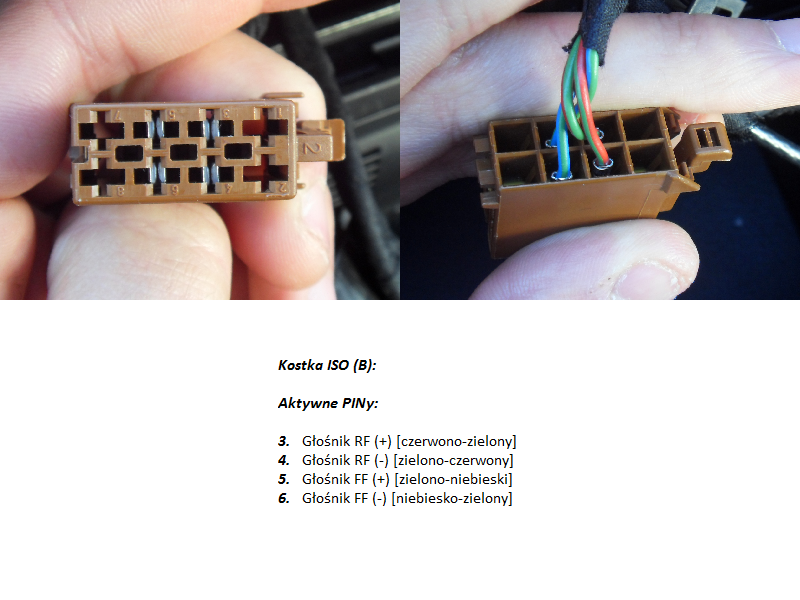

    Przeszukalem cale forum w poszukiwaniu odpowiedzi na moj problem, lecz nic nie znalalem. Dlatego postanowilem zalozyc ten temat.
    Zaczne wiec od poczatku.
    Postanowilem zakupic nowe radio, gdyz moje oryginalne AUDI Concert, zaczelo juz odmawiac posluszenstwa (strzela laser, przeskakuja piosenki itp).
    Tym razem kupilem radio 2DIN. Zarowno oryginalne radio AUDI jaki i to 2DIN posiadaja koski ISO. Nie bylo nic w tym dziwnego po za faktem, iz kostki roznia sie aktywnymi PINami. To po pierwsze a po drugie w AUDI jest jeszcze jedna dodatkowa wtyczka nad ta ISO szersza 20 PINowa z czego tylko 6 PINow u mnie posiada doprowadzone przewody. Wiem tylko tyle ze tam sa kable CAN-L i CAN-H ktore to podobno odpowiedzialne sa za automatyczne wlaczanie i wylaczanie radia jak i jego podswietlenia gdy zostanie wlozony lub wyciagniety kluczyk ze stacyjki, nie wiem tylko jak to sie bedzie mialo do nowego radia.
    I tu wlasnie zwracam sie do Was z ogromna prosba o pomoc w podlaczeniu tego radia.
    Ponizej zamieszcze kilka fotek radia jego gniazd i diagramu kabli jak i kostek oryginalnych z AUDI dla rozjasnienia sytuacji.

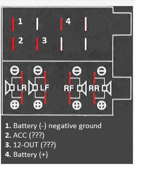

    Diagram kabli w radiu 2DIN (zaznaczone na czerwono to PINy, do ktorych doprowadzone sa kable)
    [A6 C5] Potrzebuje pomocy w podlaczeniu radia
    Diagram kabli w AUDI (zaznaczone na czerwono to PINy, do ktorych doprowadzone sa kable)
    Bardzo prosze jakiegos Guru CarAudio :) o rozrysowanie diagramu aby przerobic te 3 kostki AUDI na jedna pasujaca do tego 2DIN radia tak zeby to wszystko dzialalo, biorac pod uwage tego CAN-L i CAN-H oraz uwagi zawarte na diagramie 2DIN radia.
    Szczerze mowiac nie mam zielonego pojecia o co w tym wszystkim chodzi, mialem cicha nadzieje ze te dwie kostki ISO w starym i nowym radiu beda ze soba kompatybilne, no ale niestety AUDI np rozbilo podlaczenie glosnikow przednich i tylnych na dwie kostki! Jaki w tym byl sens - nie wiem :(
    Mam jednak ogromna nadzieje ze znajdzie sie w srod Was ktos, kto dobrze zna instalacje AUDI i dla niego bedzie to przyslowiowa "bulka z maslem".
    Z gory dziekuje za wszelka pomoc i serdecznie pozdrawiam.
  • #2 7412021
    gregorius-up4
    Kolego po to masz głośniki na 2 odrębnych kościach gdyż:
    LF i RF zasilane są bezpośrednio z radia
    Natomiast tylne głośniki stanowią zestaw wraz ze wzmacniaczem umiejscowionym w subwooferze z tyłu w bagażniku po prawej stronie.
    Jest to system typu 2.1
    Ta mała kość która posiada wyjścia RR i LR - są to sygnałówki a com to ich ekran ten środkowy przewód to +12 po włączeniu radia.
    Aby dobrze to podłączyć musisz dorobić przewód 2x chinch który podpinasz w ten sposób że sygnał tj bolec chincha podpinasz jeden do RR drugi środek do RL a ekrany mostkujesz i podłączasz do com.
    na przewód -/- podajesz +12 z niebieskiego przewodu z kostki iso twego new radia tj antena.
    chinche łączysz ze swoim radiem pod wyjscie sygnału na tył tj rear out na twoim schemacie.
    Odnośnie can - służy do diagnostyki radia a k-line wzbudza po stacji i przyciemnia po światłach.
    Nie podłączasz ich tylko doprowadzasz jeżeli nie ma kabel +12 po stacyjce np bezpośrednio ze skrzynki bezp.
    Pozdrawiam i mam nadzieję że zrozumiałeś

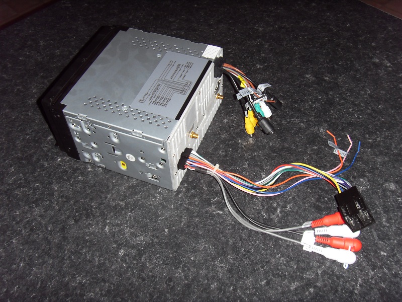

    Zeby bylo latwiej Tobie i mi zrozumiec o co w tym chodzi postanowilem zrobic kilka dodatkowych fotek kostek w aucie i wiazki z radia.
    Wtyki AUDI:
    [A6 C5] Potrzebuje pomocy w podlaczeniu radia [A6 C5] Potrzebuje pomocy w podlaczeniu radia [A6 C5] Potrzebuje pomocy w podlaczeniu radia

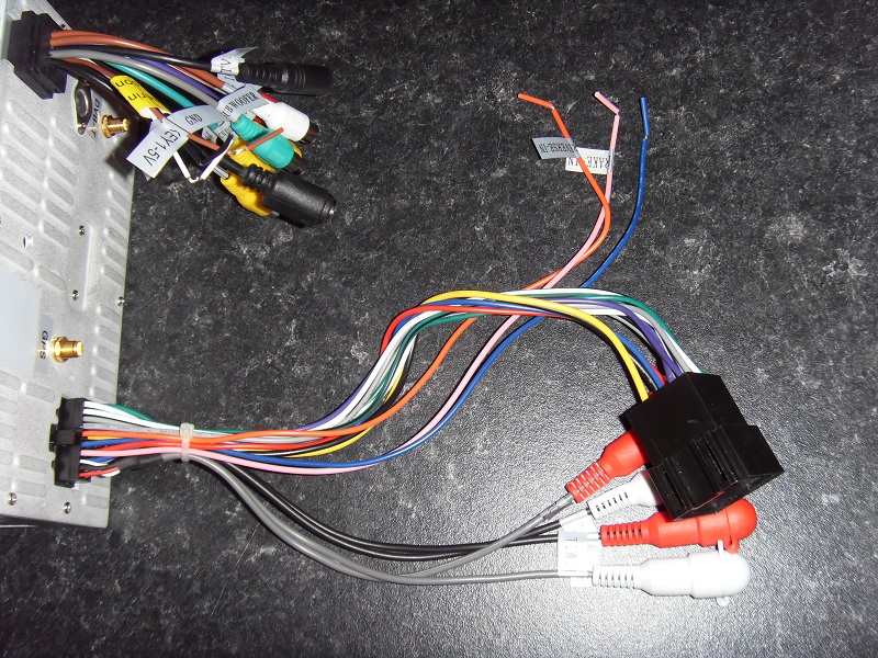

    Wiazka kabli z radia:
    Moze teraz bedzie latwiej rozrysowac dla mnie schemacik jak to ze soba podpiac w/g kolorow i PINow w kostkach, za co oczywiscie z gory dziekuje.
    P.S. Do Moderatorow i Administratorow - Zezwalam na uzycie moich zdjec osobie, ktora stworzy z nich pomocny tutorial.
  • #4 7416081
    gregorius-up4
    Mam nadzieję że ci to dużo wyjaśni
    kabli Can-L -H i K-bus nie podłączasz a jeżeli chesz by radio gasło po kluczyku
    to musisz doprowadzić +12 po zapłonie ze skrzynki bezp do kabla (2.red ACC)
