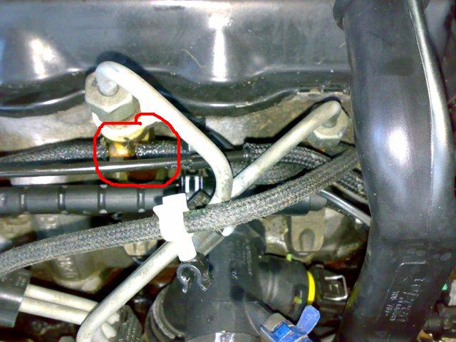

    Witam!! jako że rozpoczęła się zima mam problemy (-13°) z odpaleniem mojego kaszlaka. Samochód to golf III 1.9 tdi 90km. Wszystkie filtry były wymienione z 5 miesięcy temu, Świece wymontowałem i grzeją nie sprawdziłem jedynie ich rezystancji. Sprawdziłem przekaźnik świec (po przez podmienienie z innego golfa), kolejnym krokiem było sprawdzenie czujnika temperatury (rezystancja przy zimnym silniku 5800Ω). Zastanawia mnie jeszcze to czy czasem się on nie zapowietrza gdyż, rurka podłączona do wtrysku poci się i może przez noc się auto zapowietrza. Dodam że problemy z odpaleniem są tylko po nocy jak go odpalę to potem niema problemu z odpaleniem go, dwa obroty wału i śmiga. Moje pytanie brzmi tak czy możliwe że przez ta rurkę auto się zapowietrza?? Proszę o odpowiedź bo już nie mam pomysłów.
    Miejsca pocenia zaznaczyłem na zdjęciu:
    Problem z odpalenie zimnego tdi 90km Problem z odpalenie zimnego tdi 90km

    Zaworek zakładasz na powrocie z pompy do zbiornika, przewody wymień to przelewy
  • #8 7416236
    Radzio410
    wymien przewody te co na zdjęciach masz pokazane a z zaworkiem narazie nie kombinuj
  • #9 7419255
    matias31
    Przewody wymieniłem bo zaczęło z nich lać :D zdjąłem fajki ze świec i zmierzyłem czy daje napięcie okazało się że nie ;| przekaźnik pstryka to myślę albo wiązka albo bezpiecznik. Na pierwszy rzut bezpiecznik wyglądał dobrze ale jak go wyjąłem rozsypał się w mak także jego podstawa była uszkodzona. Wymieniłem to wszystko ale z własnej głupoty spaliłem bezpiecznik i dopiero jutro kupie nowy. Jedynie co sprawdziłem to ze po wymianie go przed jego spaleniem jest na fajkach +12V także myślę ze jestem w domu :D Jutro dam znać co i jak :D ale z drugiej strony -17° i silnik pali bez świec aż się zdziwiłem
