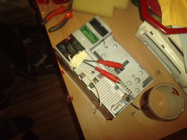

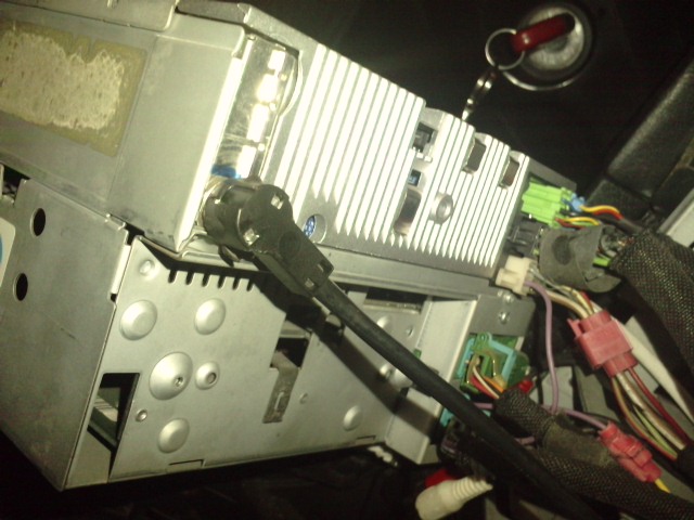

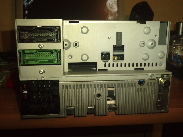

    Radio wyjęte niestety ku mojemu zdziwieniu nie ma tam wejścia na czincze i tu dopiero jest problem skąd wziąć dźwięk do wzmacniacza. Prosze o pomoc. Pod jakie piny mam się podłączyć ?

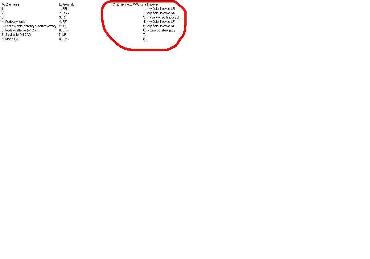

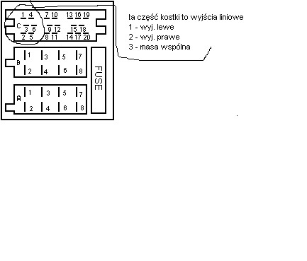

    Na początek napisz co to za radio,bo widzę że to jakieś fabryczne.Na zdjęciu widać że jest tam standardowe wejście typu ISO więc masz tutaj zdjęcia która kostka odpowiada za wyjściowy sygnał liniowy.

    Wielkie dzieki Fichu4 zrobilem i wszystko dziala. Problem z podłączeniem sygnału do wzmacniacza
