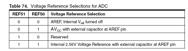

  • #2 7414628
    Freddy
    A jak ustawiłeś napięcie referencyjne, wewnętrzne ?
    ADC=Vin*1024/Vref

    Jakie masz źródło napięcia odniesienia chyba nie 7,56V ?. Vref <= VCC 5V to po pierwsze. Wynik to Var_adc* Vref/1024 ew razy odwrotność współczynnika podziału dzielnika wejściowego jeśli taki występuje... Ważna jest też kolejność odczytania rejestrów z wynikiem.

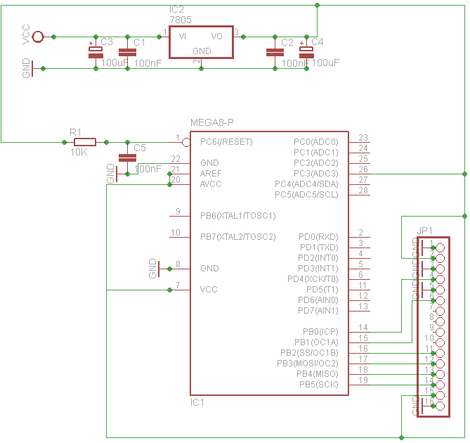

    Master Dragon
    Proszę o to schemat a to szesnastostopniowe złącze to lcd
    [ATMega8][C]Woltomierz na adc - błędny przelicznik
    Już znalazłem płytka stykowa nie stykała dobrze i temu wariował.

    mario06
    1. odnośnie dzielnika napięcia przy łączeniu jak niżej
    o napięcie mierzone
    [] R1 = 10kR
    o pin przetwornika ADC
    [] R2 = 4.7kR
    o GND
    to jeśli na obu odkładać się będzie jakieś napięcie to na R2 masz tylko 4.7/(4.7+10) z tego co odkłada się na całości i to odwracasz i przez to co ci wyszło musisz dodatkowo pomnożyć, powinno wyjść 3,1276595744680851063829787234043 :D ,
    2. odnośnie tego schematu, to co wyżej opisałem z tymi pomiarami przy tym iż właściwie tego maksymalnego napięcia się nie mierzy, dlatego schematu tu to pięknie wychodzi, zmiana napięcia mierzonego spowoduje to iż też zmieni się napięcie na Aref i właściwie w rejestrze będzie zawsze wartość 1023, maksymalna,
    3. części analogowa powinna być oddzielona od części cyfrowej, przykład jest na stronie 203 dokumentacji technicznej Atmegi8 doc2486

    Jest napisane wyżej jak by ktoś czytał do końca to by wiedział nie stykała dobrze płytka i wariował. Ale poprawiłem i jest dobrze były blaszki troszkę rozwarte i pod nimi został kawałek drucika i chyba to bo jak dogiąłem i wyciągnąłem ten drucik to teraz dobrze mierzy.
