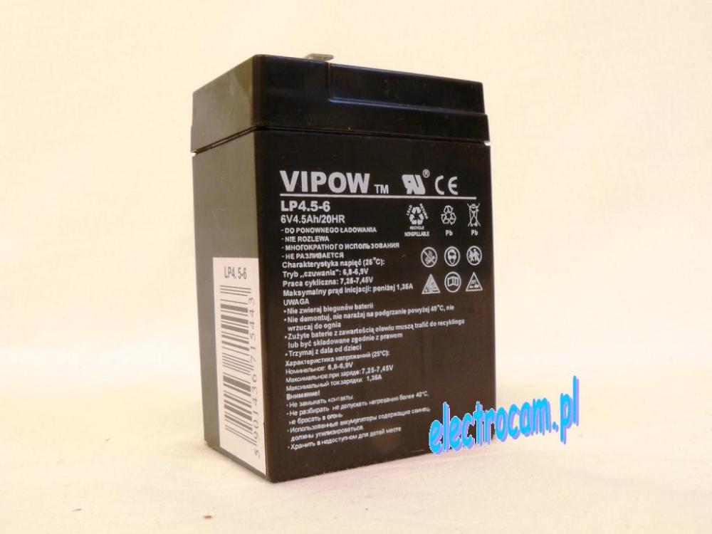

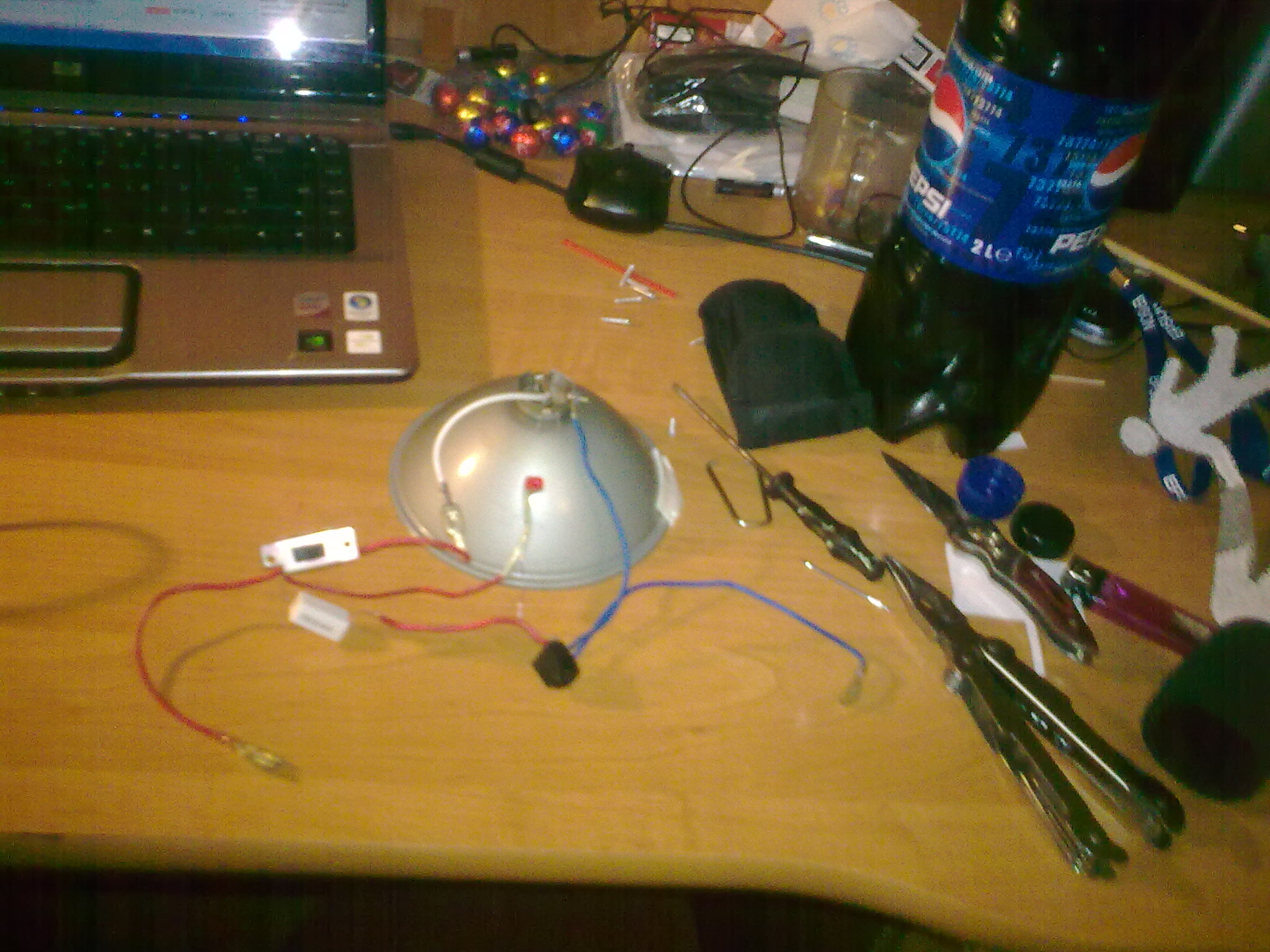

    Witam, kilka lat temu kupiłem na jakimś bazarku za groszowe pieniądze ok 15 zł, latarkę halogenową ładowaną za pomocą ładowarki podłączanej do urządzenia. Niestety, jakiś czas temu padła mi bateria, świeciła może 10 - 15 min po czym wszystko padało. Postanowiłem zainwestować - możliwe że przepłacę tą naprawą, jednak nie chce kupować nowej by żyć może nieco ekologicznie, nie wyrzucając ogromu plastiku (być może będę ekofrajerem). Dodatkowym problemem jest to, że zgubiłem ładowarkę. Pocieszające jest to, że udało mi się rozkręcić te chińskie śrubki i zobaczyć co jest w środku. Dlatego, potrzebuję waszej, niezastąpionej i nieocenionej pomocy.
    1. Jaki akumulator muszę dokupić?
    2. Jaką ładowarkę muszę dokupić/ewentualnie złożyć samodzielnie, jeżeli jest jakiś schemat to bardzo proszę.
    Poniżej zamieszam kilka fotosów:
    1. Ogólny pająk latarki:
    Problem z akumulatorem do latarki typu halogen
    Latarka nie jest hm... szczytem dzisiejszej elektroniki, zawiera, przełącznik, kondensator, gniazdo ładowania no i oczywiście szklankę z żarówką.

    3. Propozycja akumulatora, znalezionego na allegro:
    Czy zaproponowany aku, spełni swoje zadanie, na tamtym nie mogę wywnioskować czy jest żelowy czy nie.

    Ronin64 napisał:
    Akumulator się nada jak najbardziej jeśli pasuje wymiarami :) W oryginalnym trochę im się C w O zamieniło lekko ;) A ładowarka może być choćby i taka https://www.elektroda.pl/rtvforum/topic206362.html :)
    Dziękuje bardzo za odpowiedź, akumulator jest identycznych wymiarów co ten już szmelcowy, jednak ta ładowarka jest na 12V, rozumiem, że potrzebuję do tego jeszcze zasilacza 12V prądu stałego czy impulsowy, jaka powinna być obciążalność tego zasilacza?
  • #4 7418236
    Ronin64
    Poziom 35  
    Może być dowolny zasilacz o wydajności minimum 450-500mA. Prąd ładowania akumulatora to 1/10 jego pojemności.

    rozpuszczalnik
    To białe to nie jest kondensator.
