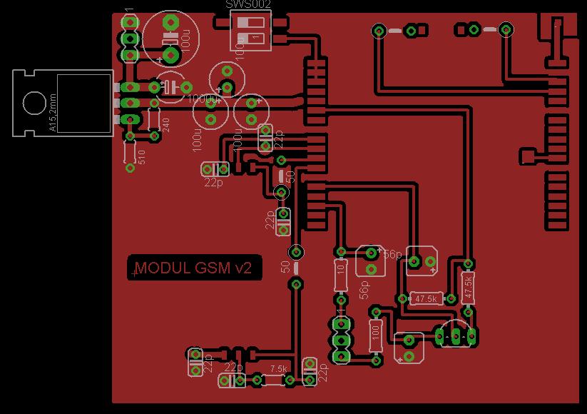

    revolt
    Poziom 34  
    Proszę. Pady są dłuższe niż trzeba, ale dzięki temu można przylutować zwykłym grotem. Niestety przez nieuwagę nadpisałem wersję z padami idealnie dopasowanymi do montażu powierzchniowego bo docelowo chce to lutować gorącym powietrzem, ale jak chcesz dorobię tą wersję. W bibliotece dołączyłem też gniazdo na kartę sim z nokii 6610,7210 i chyba 3650. Łatwo się je lutuje bo wyprowadzenia nie są schowane pod gniazdem. Jeszcze moja wersja płytki jednostronnej:
    Kilka pytań odnosnie modemu GSM - ZTE MG3030 Kilka pytań odnosnie modemu GSM - ZTE MG3030
    Biblioteka nie jest zipowana, zmień tylko rozszerzenie na lbr bo serwer nie przyjmuje tego rozszerzenia.

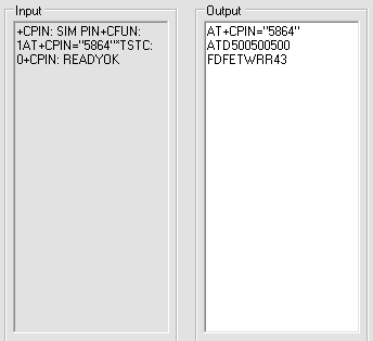

  • #8 7432710
    misiek85_1
    udało mi się uruchomić moduł. Niestety spotkałem problem, który polega (chyba) na zawieszeniu się modułu po wpisaniu PIN'u:
    Jak widać modem umiera po wpisaniu PIN'u. Co może być powodem tego?
    A i jeszcze jakiego programu Wy używacie jako terminala RS232?
  • #9 7456087
    revolt
    Poziom 34  
    Zwykły windowsowy hyperterminal. Polecam też teraterm i bray's terminal (ładnie w nim się wysyła).
    Z próbowałeś kartę bez pinu?
  • #10 7456930
    michalko12
    Specjalista - Mikrokontrolery
    Niewłaściwe zasilanie. Po podaniu PINu modem próbuje zalogować się do sieci, to jest pierwszy moment kiedy zaczyna nadawać.
    Na zasilaniu muszą być dobrej jakości kondensatory o niskim ESR, co najmniej 1000uF i to jak najbliżej modemu. Jeśli nie masz takiego daj na próbę kilka zwykłych mniejszych. Do tego powinny być jeszcze kondensatory 8p2 i 39p.
    Jeszcze powodem tego może być źle wykonany obwód antenowy.

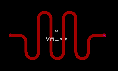

  • #19 8957781
    crystal
    Odnośnie anteny, zastanawia mnie coś takiego:
    jeśli dobrze liczę c/1.8GHz=166mm
    to czy można by z wyjścia modemu poprowadzić ścieżkę o takiej właśnie długości i uzyskać w ten sposób antenę na PCB?

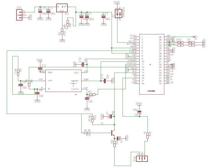

  • #20 8981764
    pawelek1990
    Witam prosze o podanie wartości elementów niżej wymienionych ponieważ schemat jest niekompletny i miejscami nieczyteleny:
    R3=?
    R5=?
    Stabilizator=?
    C8=?
    R10=?
    R13=?
    R14=? R7=?
    i tych dwóch oporników poniżej
    Dziękuje Paweł
  • #21 9083061
    crystal
    R3=33R
    R5=33R
    Stabilizator=LM317 lub inny który da 3.9V/1.8A (LM338, LM350)
    C8=56p
    R10=10R
    R13=100R
    R14=? R7=? <- tam jest LED i rezystor
    Odnośnie anteny to jednak ścieżka o zadanej długości to nie wszystko, podłączyłem antenę fabryczną z 2m kablem przez SMA umieszczone najbliżej modułu jak się da i chodzi bardzo dobrze.
