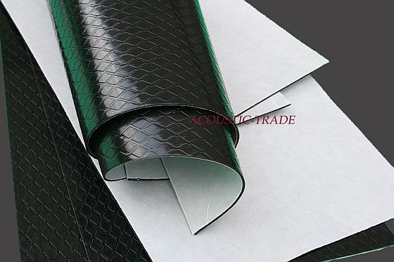

    piterus11
    Maty BOLL wygłuszenie dzwi przednich
    To są takie maty i są miękie,więc bez obaw moge je montować?
    Czy jest ktoś zoriętowany ile w jedne drzwi do hondy accord VII ?

  • #23 7519767
    sanders156
    Poziom 35  
    Jest calkiem miekki ale takie cos mam na zewnetrznym poszyciu drzwi a na tapicerce watoline ;) Nie ma opcji zeby to zamontowac na tapicerce i dopasowac ja do drzwi :)
