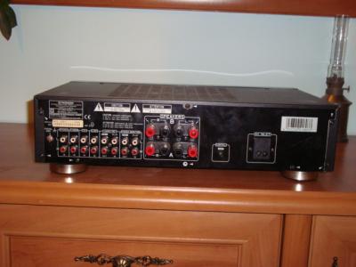

    W jaki sposób podłączyć dwa wzmacniacze do jednego źródła dzwięku w tym przypadku do komputera??
    Zdjęcia wzmacniaczy:
    Pioneer
    Dwa wzmacniacze a jedno żródło dzwięku / Połączenie
    Tosca 303
    Chodzi mi po prostu o to żeby jednym napędzać subwoofer a drugim ,,górki''.
  • #2 7417219
    35mario1
    Najprościej będzie jak podłączysz Tosce do wyjścia TAPE REC we wzmacniaczu .
