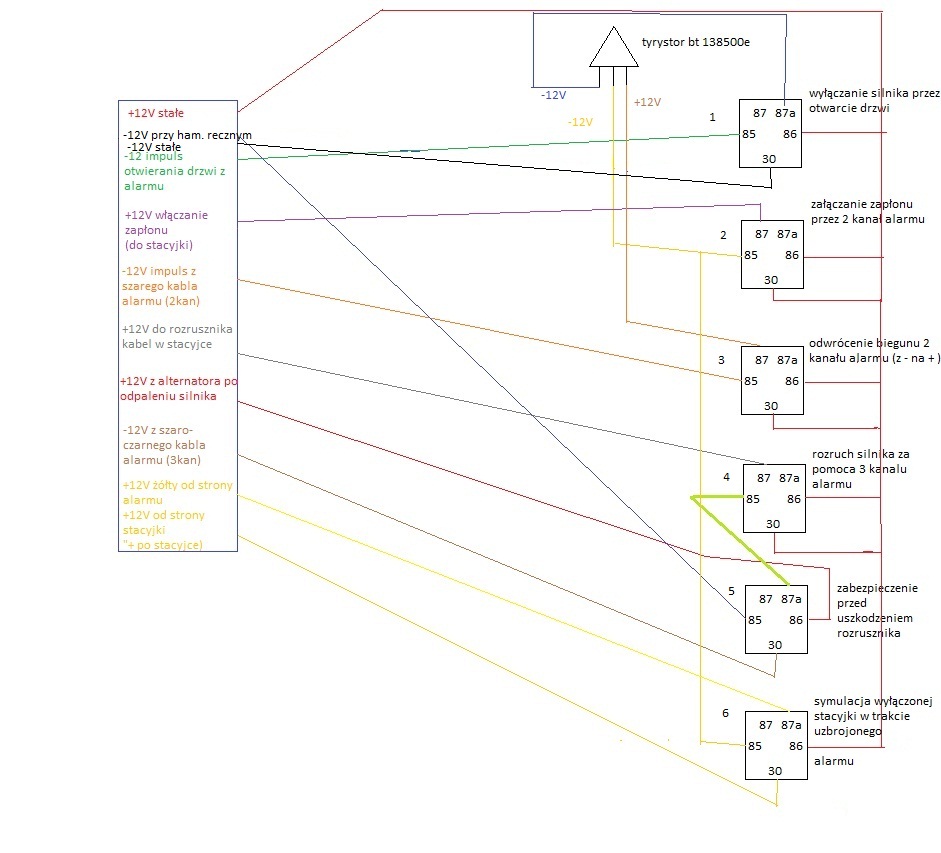

    Posiadam alarm z dwoma dodatkowymi kanałami (jeden podaje impuls masy a drugi masę tak długo jak trzyma się przycisk pilota). Na schemacie pominąłem kwestie zabezpieczeń uniemożliwiającą odpalenie samochodu gdy nie jest na biegu jałowym i nie jest zaciągnięty hamulec ręczny.
    Chciałbym by samochód załączał zapłon po uruchomieniu z pilota 2 kanału, uruchamiał rozrusznik po uruchomieniu 3 kanału (odcinał automatycznie sygnał po uruchomieniu silnika - sterowane z alternatora) a po rozbrojeniu alarmu by silnik gasł (wykorzystany impuls masy otwierania drzwi pilotem).
    Proszę o sprawdzenie czy nie popełniłem jakieś gafy. Sugestie mile widziane ale proszę o nie pisanie na temat bezpieczeństwa takiego przedsięwzięcia (tak zaczynają się i kończą tego typu tematy przez co nic konkretnego nie można znaleźć).

    Schemat namalowałeś elegancko ale co z tego jak nie ma do niego żadnego
    opisu :) nie wiadomo co to za wejście np "85" ??
    Ogolnie zabawa w odpalanie auta na przycisk zostawiłbym odrębnemu
    układowi, fakt że centralka ma takie możliwości jak pisałeś o dodatkowych
    kanałach lecz służą one do domykania szyb , otwarcie klapy bagażnika etc.
    Osobiście zbudowałbym osobny moduł działąjący w następujący sposób :
    - Sprawdź ręczny, bieg jałowy
    - Uruchom zapłon
    - Uruchom rozrusznik na 5 sek, przerwij wcześniej po uzyskaniu
    napięcia na aku 13V
    (to nas zabezpieczy przed uruchomieniem rozrusznika w trybie ciągłym a
    wyłączy po uruchomieniu silnika)

    Ogólne zamierzenie tego przedsięwzięcia jest takie. Mam wolne dwa kanały w alarmie jeden daje impuls jedno sekundowy masy, który będzie wykorzystany do uruchomienia zapłonu (nie mylić z rozruchem silnika) więc tak włączam z pilota i daje impuls masy, który idzie w stronę przekaźnika nr 3 i z masy jest zmieniany na +12V 9czyli odwrócenie biegunów) dalej idzie do bramki tyrystora który, zamyka obwód -12V a to steruje przekaźnikiem nr 3 który daje napięcie po czym mamy zapłon (pozycja ACC w stacyjce, świeca się kontrolki itp). Następnie uruchamiam drugi kanał z pilota ten działa tak długo jak trzymam przycisk na pilocie. Uruchamia on przekaźnik nr 4 ale tylko w momencie gdy zaciągnięty jest hamulec ręczny, który dostarcza -12V dla przekaźnika (jeśli ręczny zaciągnięty nie będzie silnik ma nie odpalić). Rozruch zabezpieczony jest kolejnym przekaźnikiem nr 5 wysterowany kontrolka ładowania - gdy ta zgaśnie (pojawi się ładowanie akumulatora) odetnie napięcie na rozrusznik celem zabezpieczenia go przed uszkodzeniem. Bramka z tyrystora kieruje również ostatnim przekaźnikiem nr 6 który jest symulacja wyłączonej stacyjki dla alarmu, gdyż ten zaczął by wyć gdy odczuje, że w samochodzie włączono zapłon, odcina on obwód od alarmu do +12v 'po stacyjce".silnik miał by zgasnąć po wyłączeniu alarmu (otwarcie drzwi z pilota) pilotem alarmu za co odpowiedzialny jest pierwszy z przekaźników, jest to zrobione na odcięcia masy na tyrystorze (sterowane +12V z alarmu (wzięte z siłownika w drzwiach) co spowoduję zgaśnięcie silnika (tak jak został by przekręcony kluczyk w pozycje off).
    Wszystkie przekaźniki są standardowe samochodowe typu 541 (PRE0004 30/40A)
    Opisałem jak najdokładniej potrafiłem. Schemat trochę rozwinąłem. Obecnie jeszcze myślę nad czujnikiem włączonego biegu jałowego zamiast zaciągnięcia ręcznego hamulca to na pewno lepsze zabezpieczenie przed katastrofą.
    Bardzo proszę o przeanalizowanie moich wypocin celem sprawdzenia ewentualnych błędów.
    Pytanie jeszcze gdzie i jakie bezpieczniki pozakładać?

    Zadziałać powinno ... ale za dużo jest tam kombinacji i możesz
    przekombinować ... mała sugestia : po co dawać sprawdzanie ręcznego
    jak można sprawdzać tylko bieg luzu ? w końcu nie zostawimy chyba auta
    na luzie z niezaciągniętym ręcznym :D

    Masz rację. Ten ręczny to tymczasowo i jeśli auto będzie odpalać bez problemu pojawi się czujnik biegu jałowego wtedy kabelek z ręcznego zostanie podpięty pod czujnik biegów.
    Jeśli chodzi o czujnik myślę nad założeniem kontaktronu i magnesu na cięgnie zmiany biegów. Magnes (w miarę mały) zamykał by kontaktron tylko w położeniu biegu jałowego. W położeniu innych biegów cięgno posuwa się na przód lub w tył ale nie wiem czy na tyle mocno by kontaktron nie łapał pola magnetycznego zawsze. Może jakieś sugestie?

    bezpieczniki daj wszędzie tam gdzie masz podciągnięte zasilanie
    albo prościej jeden na całość, dobrać musisz już sam wcześniej
    robiąc pomiary prądów
