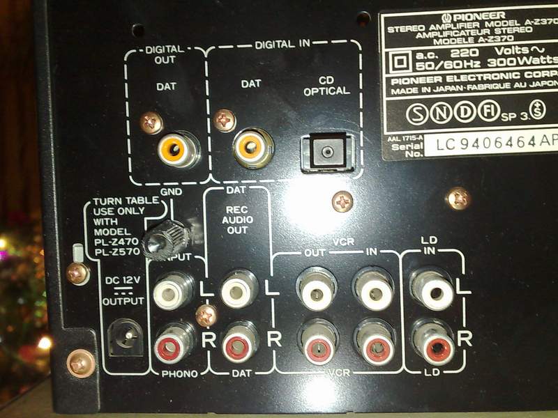

    Witam wszystkich!!

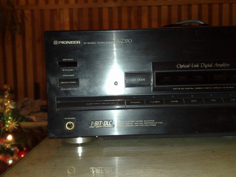

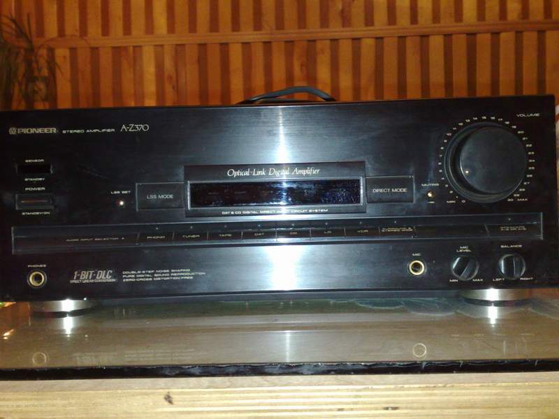

    Kupiłem ostatnio na allegro amplituner Pioneer A-Z370. Mam problem z podłączeniem go do kompa bo zbytnio nie wiem przez jakie wejście bo z tego co widać są 2 wejścia o nazwie LD, VCR. Czy mogę pod któreś podłączyć normalnie go przez chinche do komputera ? Czy lepiej byłoby kupić kabel optyczny jakiś ? Jestem lekko zawiedziony bo nie ma louda ani podbicia basów :/ Tylko jakieś LSS MODE którego i tak nie mogę użyć bo w trybie LD i VCR nie działa chyba i ogólnie nie wiem do czego w ogóle to służy. Prosiłbym o pomoc. Fotki poniżej.

    Podepnij pod LD i potem musisz włączyc wejscie ld na amplitunerze i wtedy sygnal pójdzie na głośniki, i koniecznie sprawdź czy glosniki masz dobrze podłączone .

    A do czego konkretnie służy ten LD ? bo pod LD działa tak samo jak VCR. A może spróbować kupić kabel optyczny-jack i podpiąć tak ? Do czego służa ten LSS MODE, wiecie może ?

    Ten LD nie służy do niczego. Złącze oznaczone w ten sposób, służy do doprowadzenia sygnału audio z odtwarzacza Laser Disk czyli LD. Parametry tego wejścia są takie same, jak złącza typu AUX i VCR. Możesz użyć połączenia cyfrowego. Na ile zrozumiałem holenderską instrukcję obsługi, LSS Mode to taki bajer, pozwalający na zaprogramowanie brzmienia/ustawień w zależności od pory dnia, rano, w dzień i wieczorem.

    Dzięki za odpowiedzi panowie, kurde najgorsze jest to. że ten amplituner nie ma equalizera typu podbicie BASS. Katastrofa hehe. Musze poczytać gdzieś o tym bo ciekawe czy jestem wstanie zaprogramować to sam jakoś[LSS]. Jaki kabel najtańszy mogę kupic optyczny do podłączenia go pod wejście CD czy może być coś takiego ?
