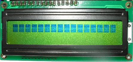

    Wiem, że już dziesiątki razy był poruszany temat wyświetlacza lcd, ale przeczytałem już chyba wszystko i nadal nie działa, wyświetla się tylko pierwsza linia kwadratów tak jak niby powinno być ale poza tym nic więcej nie mogę uzyskać przerobiłem już podłączenia do wszystkich portów, piny D0-d3 do masy w powietrzu, wszystko i dalej nic. Więc mam pytanie czy może być lcd uszkodzony? Dostałem go do zestawu uruchomieniowego i od początku nawet po włożeniu do przygotowanego do niego złącza były tylko kwadraty

    Może brak inicjalizacji wyświetlacza w programie?

    mam taki kod
    $regfile = "m16def.dat"
    $crystal = 16000000
    Config Lcd = 16 * 2
    Config Lcdpin = Pin , Db4 = Portd.2 , Db5 = Portd.3 ,
              Db6 = Portd.4 , Db7 = Portd.4 , E = Portd.1 , Rs = Portd.0
    Cls
    Lcd "*Mateusz*"
    Wait 20
    End
    zły pin przy db7 ale to tylko przypadek wcześniej pisałem nie jeden program kopiowałem z forum i tez nie działało

    Konfiguracja pinów ma być w jednej linii.

    A regulacja kontrastu?

    używałem dwóch potencjometrów żeby wykluczyć awarię któregoś z nich

    A co robisz z linią RW wyświetlacza?

    RW do masy

    To jest test na próbę.
    Wyświetlacz musi być podpięty tak
    D0 - RS
    D1 - EN
    D2 - DB4
    D3 - DB5
    D4 - DB6
    D5 - DB7
    Zmień rozszerzenie pliku z TXT na HEX i zaprogramuj nim procesor

    "Db6 = Portd.4 , Db7 = Portd.4"
    A co to jest w Twoim kodzie?

    Napisałem poniżej, że pomyliłem się ale to tylko przy wstawianiu, kod był dobry. Kupiłem nowy wyświetlacz i wszystko śmiga. Dzięki wszystkim za pomoc.
