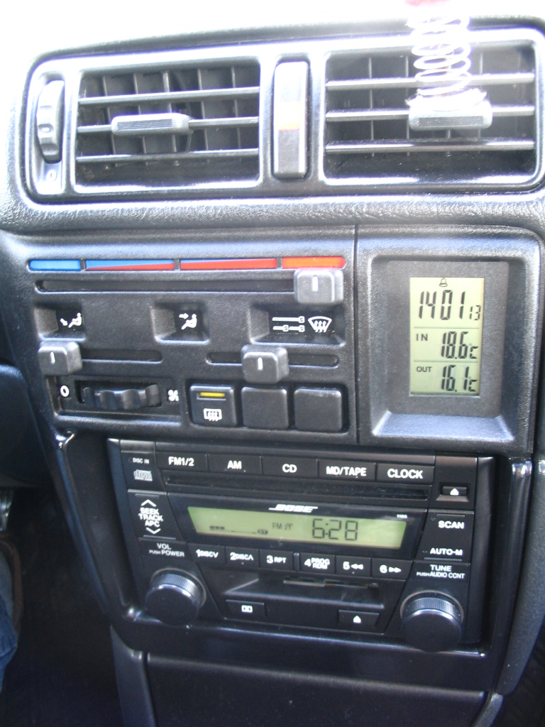

    qnik
    ja u siebie rozwiazalem to w ten sposob
    z allegro termometr
    troche kabelkow diody do podswietlenia
    i opakowanie po zepsutym dualdisplay
    o to co wyszlo za niespelna 20 zł :)
    Komputer pokładowy - Opel Vectra A
